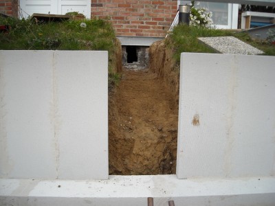

Page 2 du sujet , vue de coté , il y a les 2 tubes qui passent dans une tranchée :
* 1 tube de 125 mm PVC en bas qui amène l'air pulsé du sous-sol et arrive derrierre , au milieu et en bas des 3 tubes , air qui sera pulsé avec 1 ou deux Ventilateurs de gaine 185 m3/h . Cet air sera prise en bas du sous-sol
L'air ensuite est aspiré dans les extrémités des tubes Inox en bas on voit bien les trous aux extrémités
* 1 Tube Inox de 150 mm en 4 m qui est emboité au milieu du tube du haut et qui va lui aspirer l'air réchauffé par un autre ventilateur de gaine . Voir si ce ventilateur est indispensable .
L'ouverture qui est au fond du Four est prévue pour passer ces deux tubes dans la tranchée qui est faite derrierre le four
Les tubes de la tranchée seront aussi mis dans un carré de béton celullaire pour garder la T° .

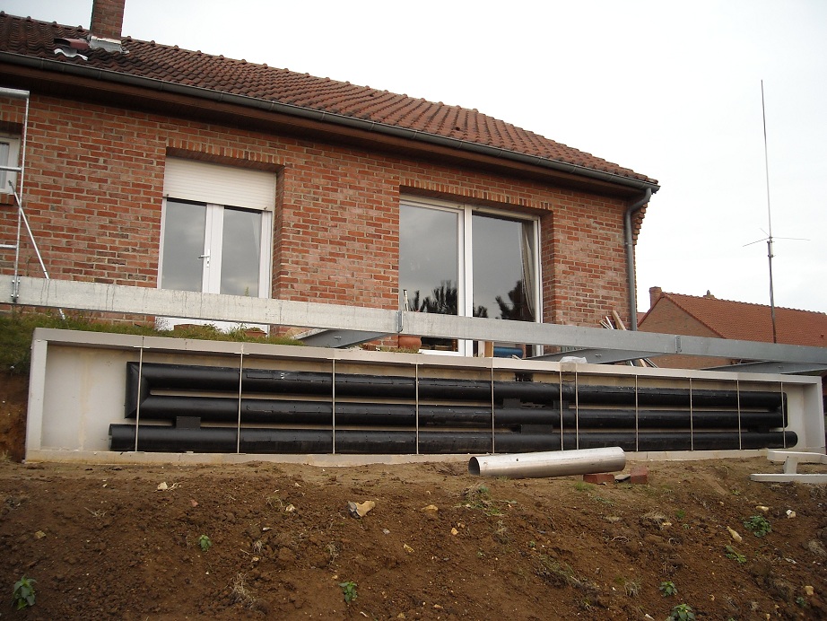

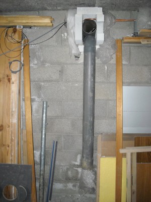

L'avancement des travaux .
Un peu retardés car je n'ai que les samedis et le temps ne s'y est pas prété , mais ca avance . Le grois oueuvre extérieur est pratiqument fini
Les Tubes sont en place , bine enfermés dans le béton cellullaire : Tube d'extraction d'air plastique et tube d'air chaud en Inox , les deux arrivant au sous sol . Traversée du mur du sous sol
Les piquages : Sonde de T° et Sonde de mise en route des ventilateurs , pour l'instant : une sonde avec bouton de réglage de T° , venant d'une machine à laver , réglage de 10 à 90 ° .
Il me reste à mettre la face avant : Verre ou Polycarbonate , pour que la circulation d'air se fasse en circuit fermé !
Mais déjà , la circulation d'air se fait toute seule, l'air chaud montant d'elle même dans les tubes et arrivée à la bouche de sortie à + de 15 à 30 ° , alors que le système tire de l'air froid .
