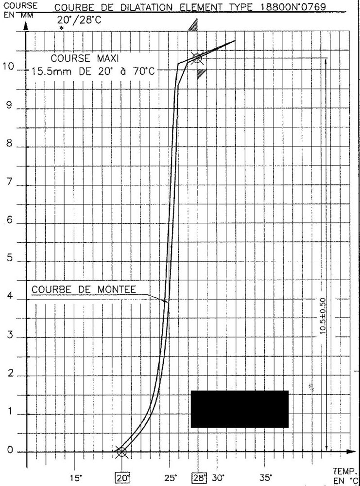

[quote="ISABEL"]Bonsoir , pas de probleme , les trappes automatiques à verin Vernet s'en chargeront automatiquement ![/quote]
Bonsoir, auriez vous une documentation sur ces vérin, car sur le cite je ne trouve pas les courbes températures qui correspondent au % d'ouverture.
Je ne connaissais pas ces produit, ils sont extrêmement simple et surement gage d'une bonne fiabilité.

nicolas34
- Messages : 543
Re
'fectivement
mais il y a une brochure à télécharger (pdf)
sur la gauche: produits
puis sanitaire et chauffage
et dans la page qui s'ouvre, choisir éléments thermostatiques
vers le bas tu as le lien pour télécharger ladite brochure
la modération: en téléchargement direct ici: http://www.vernet.eu/site/FR/media/elements-fr.pdf (lebritish)
je pense que cela correspond - si j'ai pas gouru - c'est celui que j'ai toujours.
mais il n'y a pas de ref, ni de prix...
sinon, un appel à Guy
Voilou
'fectivement
Voilou
