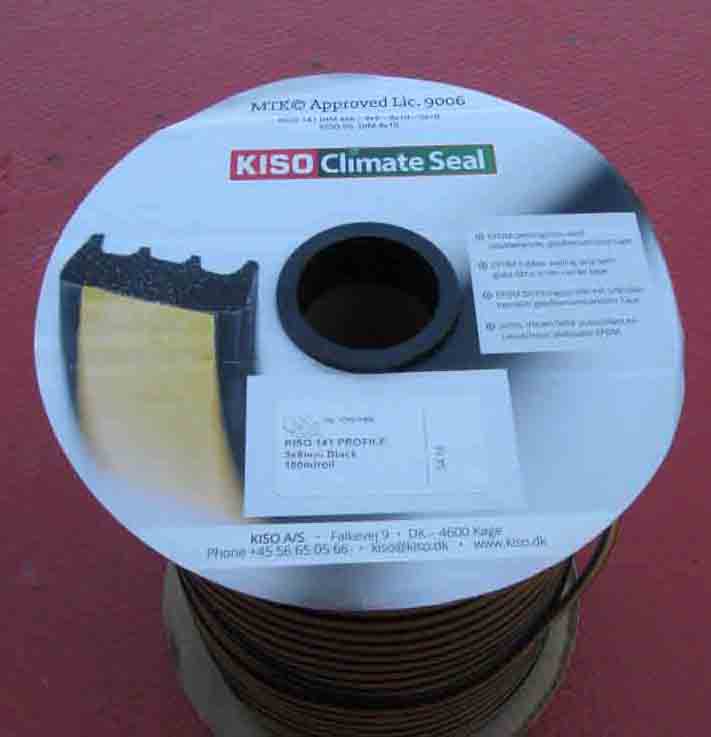

je suis en train de réaliser mes capteurs qui seront "branchés" sur 8 TAG.
je souhaiterai savoir quel type de joints d'étanchéité sont généralement utilisés.
est-ce que ceux-ci http://www.azur-caoutchouc.com/fr/detai ... category=9 peuvent faire l'affaire?
elles sont en recouvrement de 15 mm dans le sens vertical , et ...bord à bord latéralement!
pourquoi le recouvrement?:
- est-ce pour des question esthétique (masquage des vis?)
- est-ce pour des questions de dilatation?
- autre?
Tchusss...
ISABEL
Messages : 259
Re: capteur vertical à air
Message par ISABEL »
