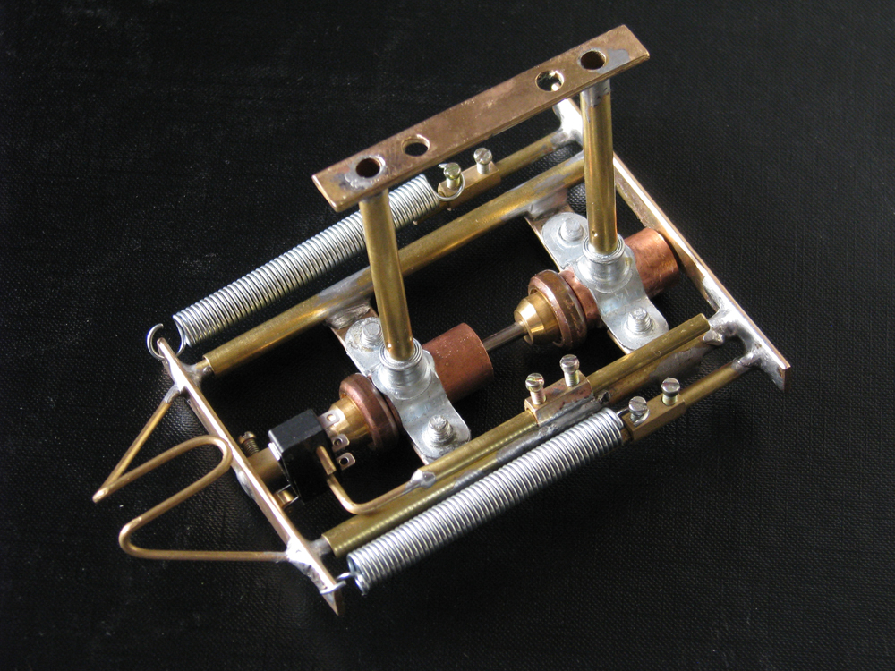

J'ai une question : pourquoi utilisez vous un actionneur pour commander ce clapet anti-retour ? Est ce que le flux d'air pulsé par le ventilateur ne suffit pas à l'ouvrir ?
ISABEL
Messages : 259
Message par ISABEL »

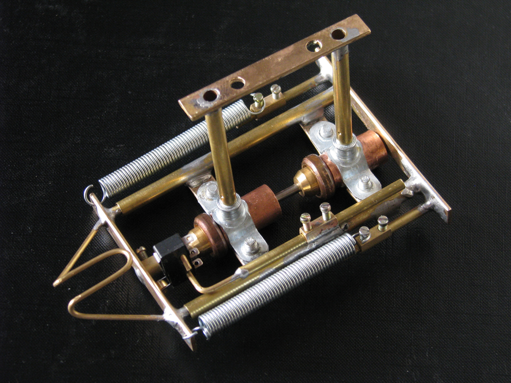

bonjour , à moins d'utiliser une simple feuille de mylar qui se soulève comme clapet et avec un flux d'air suffisant après avoir traversé les couloirs des chicanes , il est plus sùr d'utiliser un clapet métallique ( air chaud !) , qui saura également réaliser une fermeture correcte en se plaquant bien sur le conduit ! Avis personnel , après bien des essais ... Cordialement ISABEL

Bonjour Isabel,
Astucieux ce montage à Vernet, sur les autos du groupe FIAT des années 70/80, les boite à air (pour l'admission d'air moteur) utilisent ce type de vérin.
En hiver, le vérin force l'arrivée d'air chaud en provenance du moteur, et une fois l'air réchauffé, le clapet change de position pour passer progressivement en admission d'air frais depuis d'extérieur ...
Durée de vie de ces petites bêtes : une dizaine d'année (et aujourd'hui, j'ai du mal à en retrouver ... tu viens donc de me donner une bonne piste 8-) ).
En tout cas, belle réalisation :cool:

Bonjour , la simplicité est toujours préférable à la sophistication , c'est bien connu . Je suis en train de réaliser quelques exemplaires de clapets pour mes derniers capteurs , et ce petit monde travaille efficacement ,et en silence pour réaliser une obturation de qualité , quoique non règlable , ou alors par un artifice mécanique ; en outre , la mise en route du ventilateur est elle aussi réalisé par l'activation du verin Vernet ! Je rappelle que ces verins sont disponibles sur le Web chez le distributeur de composants électroniques LEXTRONIC . Cordialement Guy

A quelle température agit il ?
Messages : 2474
Localisation : Saint-OMER 62
Message par Balajol »
Bonjour Ventura et tous,
Réponse sur la piece jointe en haut de cette page (24 MAi) ;-)
ISABEL
Messages : 259

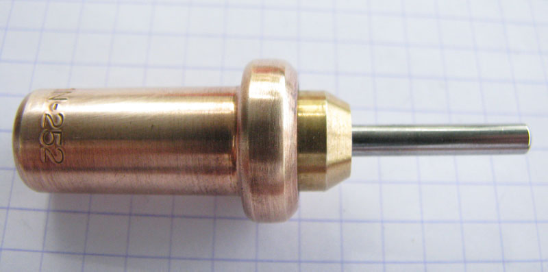

Bonjour, j'ai déjà précisé ses caractéristiques dans un message précédent , mais la répétition étant un argument pédagogique , je renouvelle ces données :)))
verin Vernet type squeeze-push , modèle 0769
début de la course de 10 mm à environ 20°C
tient jusqu'à 70°C environ
diametre 18 mm , poussée de 180 N ( prévoir un ressort de rappel )
Bon dimanche Guy

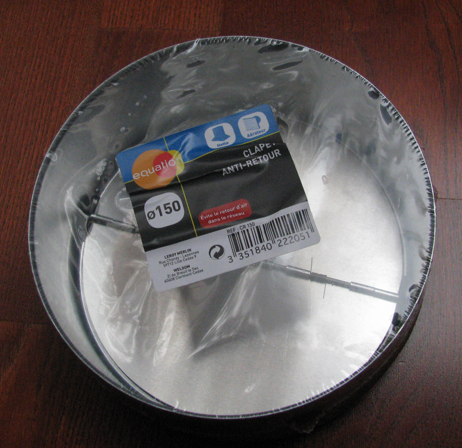

On peut trouver ces clapets anti-retour en différents diamètres (80mm , 100mm , 125mm ... 315mm, 400mm...etc)
En France ça se dégote facilement dans n'importe quel GSB.
un exemple ici : http://www.helios-fr.com/katalog/fr/pdf ... ersees.pdf

Bonjour Ramses , tous ,
comme viens de le préciser AD44 , on trouve facilement ces clapets anti-retour en GSB ( BR...Dé.., Wel..., LEr...Mer..) , dans des diamètres variés . J'ai trouvé facilement du diametre 125 et 150 mmm, tout acier . Juste veiller à mettre l'axe vertical , car le petit ressort de rappel n'a pas la force de soulever les 1/2 volets dans une autre position !Pour de l'air froid , il existe des modèles en PVC je crois . Cordialement Guy

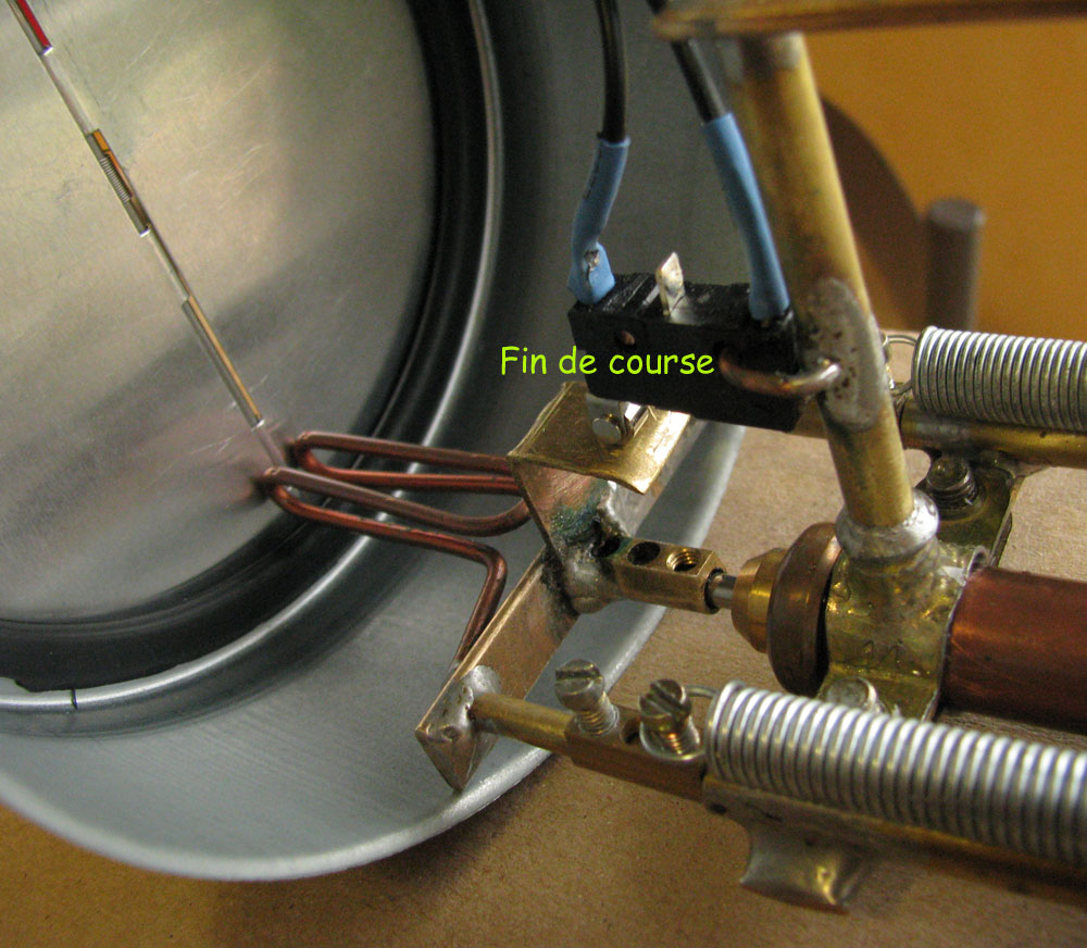

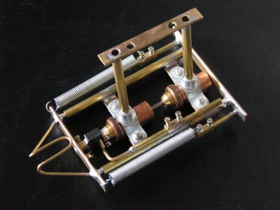

Juste pour vous présenter la dernière version du clapet automatique à base de verins Vernet . J'ai rajouté un règlage séparé de la tension des ressorts de rappel , pour pallier aux divers modèles disponibles dans le commerce, et optimiser la force de rappel necessaire au retour des verins . D'autre part , on dispose à présent d'un règlage de position du fin de course destiné à mettre en route le ventilateur s'il est utilisé . Voilà , il n'y a plus qu'à installer ce joujou dans les divers conduits utilisés, à partir de 100 mm de diametre et plus bien entendu .Je suis en train de rédiger un petit chapitre supplémentaire pour la réédition de l'ouvrage initial , et ne manquerais pas de vous en dévoiler les grandes lignes sur ce forum ! Bien cordialement . Guy

Bonjour Guy ,
ton système avec vérins Vernet , j'adore !!!
Très astucieux et bien conçu , il t'a fallu certainement du temps pour résoudre les problèmes classiques de frottement sur les guides parallèles et éviter les coincements .
Un petit détail : au vu des photos , je remarque que le clapet a l'air très étanche (je crois discerner des joints EPDM ) :
Est ce que cela ne retarde pas le déclenchement du vérin puisqu'en position fermée , sans flux d'air , il faut attendre que la colonne d'air immobile entre le vérin et le capteur monte suffisamment en température pour amorcer l'ouverture du volet ?
je suppose que le dispositif est placé au plus près possible du sommet du capteur pour réagir plus rapidement à l'arrivée du soleil ?
Pour mon projet, j'ai un petit souci : la gaine d'arrivée d'air chaud est un poil trop longue (traversée du mur , clapet placé après le préfiltre à air pour être accessible , contrôle et entretien )
dès que le soleil arrive , il faudra un bout de temps avant que l'air dans la gaine soit assez chaud pour chauffer les vérins ?
Sinon , faudra les placer sur les sorties des capteurs : ca rend l'accessibilité délicate , avec échelle ... les capteurs sont à 2.40m du sol , le haut à 3.40m..et j'ai le vertige...à 67 ans...
Vu la force des vérins (180N = environ 18 Kg force ) je pourrais utiliser un câble de frein moto pour transmettre a distance la force du vérin au mécanisme du volet .. si je n'y arrive pas , j'utiliserai le système classique vérin Belimo + sonde électronique Conrad :roll2:

Re bonjour Guy,
le micro rupteur placé sur le mécanisme ne risque-t-il pas de se déformer avec les températures dans l'air venant du capteur ?
la limite de température de la majorité des micro rupteurs est de 85°C , rares sont ceux pouvant travailler jusqu'à 120°C .exceptionnellement ceux-ci qui travaillent à 250°C!!!
http://www.directindustry.fr/prod/crouz ... 82855.html :content2:
J'ai déjà vu des boîtiers déformés ou fondus places dans le haut d'une serre où la température grimpait à plus de 100°C en été...
