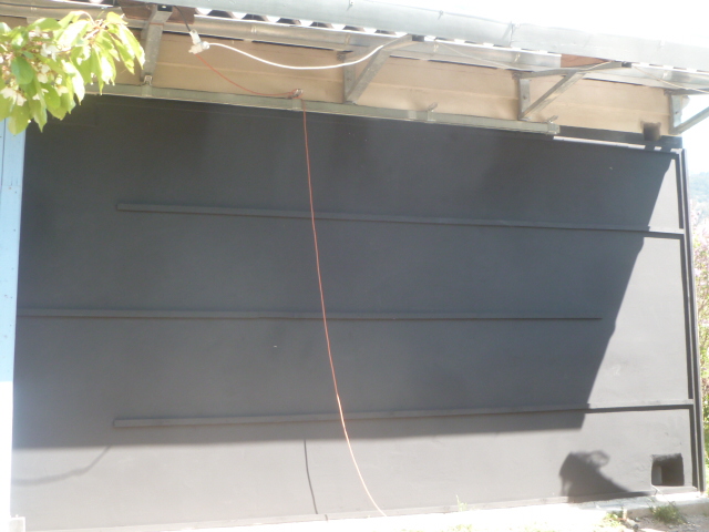

Message par AXEAU »
avec le parement.
avec le parement.
2015-04-24 18.56.44.jpg (171.27 Kio) Vu 8121 fois
circuit d'air le long du mur
2015-04-24 10.54.56.jpg (176.11 Kio) Vu 8121 fois
en masquant 2.5 m2 environ la t° est restée vers les 80°. Aujourd'hui je me suis avancé sur le mur trombe.
Les agglos sont montés à l' envers et remplis de terre. Je vais m' en servir comme le capteur en faisant circuler l' air sous le polycarbonate. J' aurai un apport supplémentaire en hiver de 12 m2, depuis quelques jours le capteur lui fait de l'ombre.
jlg
