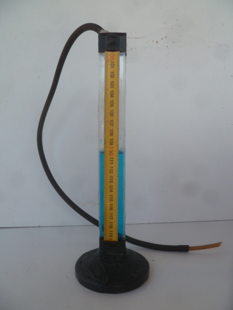

Bonjour, merci Pierre pour ta proposition j' aurai sans doute quelques questions en électricité le moment venu.
Le manomètre est fait, breveté SGDG. 2 alvéoles de polycarbonate communiquantes , collées sur un couvercle de pot de confiture , un réglet et du curaçao pour la couleur. J'ai mesuré 3 mm en entrée de capteur, dans la semaine je vais pouvoir augmenter le débit et reprendre des mesures.
jlg

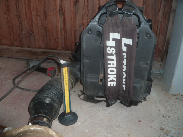

Bonjour, ce soir j' ai fait les premières mesures et et les défauts de conception apparaissent déjà.
Les mesures ne sont pas d'une rigueur scientifique mais donnent une bonne idée.
J' ai utilisé un souffleur thermique et première mesure en entrée de capteur je relève P: 55 mm / débit 138 m3/h . La pression est trop élevée.
Mesures suivantes uniquement en entrée de tunnel P:16 mm / débit 345 m3/h
P:35 mm / débit 386 m3/h
P:40 mm / débit 493 m3/h
p:45 mm / débit 576 m3/h
Donc il y a une perte de charge énorme dans le capteur. Dans cette conception en tubes parallèles il faut trouver le compromis entre longueur et nombre de tubes pour arriver au débit et t° souhaité. Moi j' ai la contrainte de de largeur et longueur et il ne sera pas possible d' avoir un débit de 500 m3/h dans cette configuration.Je reprendrai la conception plus tard.
Pour les tunnels c' est moins catastrophique. Par rapport aux chiffres d' HERACLES c' est un peu plus élevé. Ca s' explique par l' utilisation de tuyaux que j' avais en 100 mm et 125 mm. En les utilisant en // on a bien l' équivalent de section d' un 160 mais il y a plus de surface de parois. Les galets sont de diamètre un peu petit mais il n'y avait pas le choix dans les carrières alentours.
Demain je vais mesurer la baisse de t° en augmentant le débit .

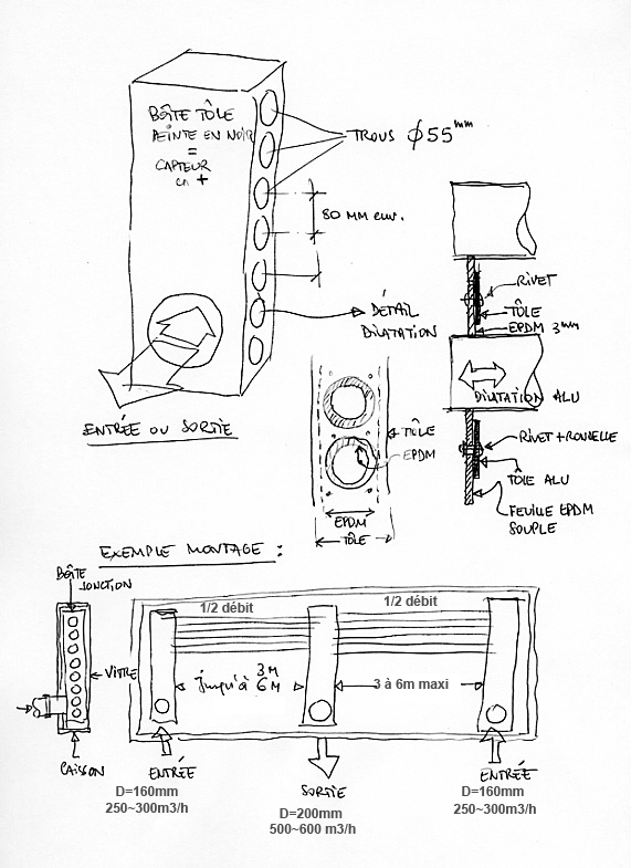

Bonjour Axeau ,Donc il y a une perte de charge énorme dans le capteur
C'était prévisible avec 10ml d'un seul tenant pour les assemblages de canettes , de plus chaque tuyau collecteur d'extrémité semble ne faire que 80 à 100mm de diamètre , au vu de la photo .
Pour un tube de 80mm de diamètre , la perte de charge est de près de 9mmCE par ml à 500m3/h, ce qui fait beaucoup , Vitesse de l'air= 28m/s !!!!!!!!!!!!!!!
Pour 100mm de diamètre ,3.3 mm CE par ml à 500m3/h avec une vitesse de 17m/s
pour 160mm : 0.3mm CE par ml à 500m3h , V= 7 m/s (assez limite au niveau des collecteurs de tes TAG avec un D équivalent de 160 et davantage de parois au contact d e l'air (frottements)
Avec 200mm : 0.11 mm CE par ml , V= 4.46m/s ce qui est l'idéal .
Pour ton capteur , tu pourrais intercaler au milieu un double tuyau de D=160mm ou une gaine rectangulaire plate en alu de 20x12 cm, qui servira ainsi comme collecteur d'air chaud , l'air froid arrivant par les extrémités : cela réduira de beaucoup des pertes de charge en divisant par 2 le débit d'air dans chaque canette :
250m3/h à chaque entrée (aux extrémités du capteur ) et en sortie 500m3/h par le milieu
Ensuite , faire en sorte qu'on ait bien au moins une section constante de 200 mm jusqu'aux TAG.
En supposant un linéaire total de 20ml :
Q=500m3/h ou 0.14m3/s
Avec L=20ml et D=200mm , la perte de charge entre capteur et TAG sera de 29 Pa (2.9 mm CE )
Mais en D160 , ca grimpe déjà à 8.5 mm CE et à D=125 environ 32 mm CE
Noter l'écart entre un D125 et un D160 !!!
Pour 10ml de canettes , en supposant que le flux de 500m3/h se divise en 14 : 36m3/h par rangée
En supposant les perçages dans les fonds de canette d'environ 30mm , on peut assimiler chaque rangée à un tuyau rugueux de 35mm :
L=10ml, diam 35mm équivalent, perte de charge : 43mmCE
En divisant le capteur en 2 , collecteur d'air chaud au milieu , on peut recalculer ainsi :
L=5ml (10ml divisé par 2 )
D équivalent 35mm
débit 250/14=18m3/h ou 0.005 m3/s
perte de charge correspondante par tronçon de canette : 6.5mmCE
Ces pertes de charge restent à peu près constantes en boucle de tikelman
Comme tu peux le voir , l'amélioration est flagrante .
Peux tu faire un dessin de ton capteur montrant toutes les sections de passage d'air ?
Les calculs ci-dessus sont approximatifs avec des hypothèses de diamètres , et ne prennent pas en compte les points singuliers : coudes , étranglements , filtres à air , etc..., mais ils donnent une idée assez précise du problème des pertes de charge .
Allez , bon courage ! et merci pour tes retours d'expérience ...

Par chance j'ai retrouvé l'un de mes croquis de capteur à air avec collecteur central et entrées par les extrémités
Je joins une photo de mon 1er capteur 1979 : 40m2 !!!!
le débit y était de 1500m3/h pour chauffer une ferme toulousaine ; hélas, les nouveaux propriétaires ont rasé ce capteur en 1995 pour profiter de toute la pelouse devant eux (pffff....)
Appréciez la section du collecteur haut de généreuses dimensions pour minimiser les pertes de charge ..
Le premier vitrage était un polycarbonate alvéolaire qui n'a pas fait long feu , il avait été remplacé par un vitrage trempé
Nota : l'isolant classique laine de verre avec film alu collé sur carton pare-vapeur était complétement cramé et donc remplacé par du firerock alu plus résistant (300 à 600°C...)

Bonjour heracles , voici les dimensions demandées, je ferai un petit croquis plus tard.
Les cannettes sont percées avec un trépan de 42 mm et sont assemblées en 14 tubes de 10 m. on a une section totale de passage de 193 cm2 proche d'un tube de 160 mm qui fait 201 cm2.
les collecteurs ont une dimension intérieur de 9 cm X 20 cm et les départs font 160 mm Dia.
Les formes intérieur anguleuses avec des coudes à 90°ne favorisent pas les écoulements.
Je vais donc modifier comme sur ton croquis en scindant en 2.
Un tuyau collecteur de 200 peut passer dans les supports du capteur mais l' isolation sera difficile. Un caisson en forme de trapèze peut se faire également.
en fin d' après midi j' ai mesuré 67° pour 98 m3/h - 64° pour 141 m3/h - 52° pour176 m3/h - 49° pour 185 m3/h mais avec 120 mm de pression. Je reprendrai ces mesures au plus chaud de la journée.
D 'autres relevés de t° avec sondes PT 1000 dans les tunnels, je n' ai pas eu le temps de traduire : coté entrée collecteur profondeur 1.8 m 1055 ohm - prof. 0.7 m 1065 ohm
coté sortie collecteur prof 1.8 m 1045 ohm - prof 0.7 m 1055 ohm.
jlg
