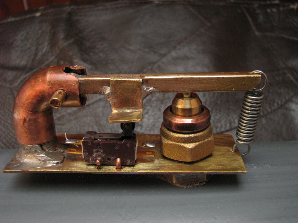

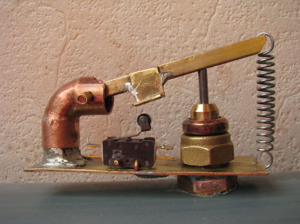

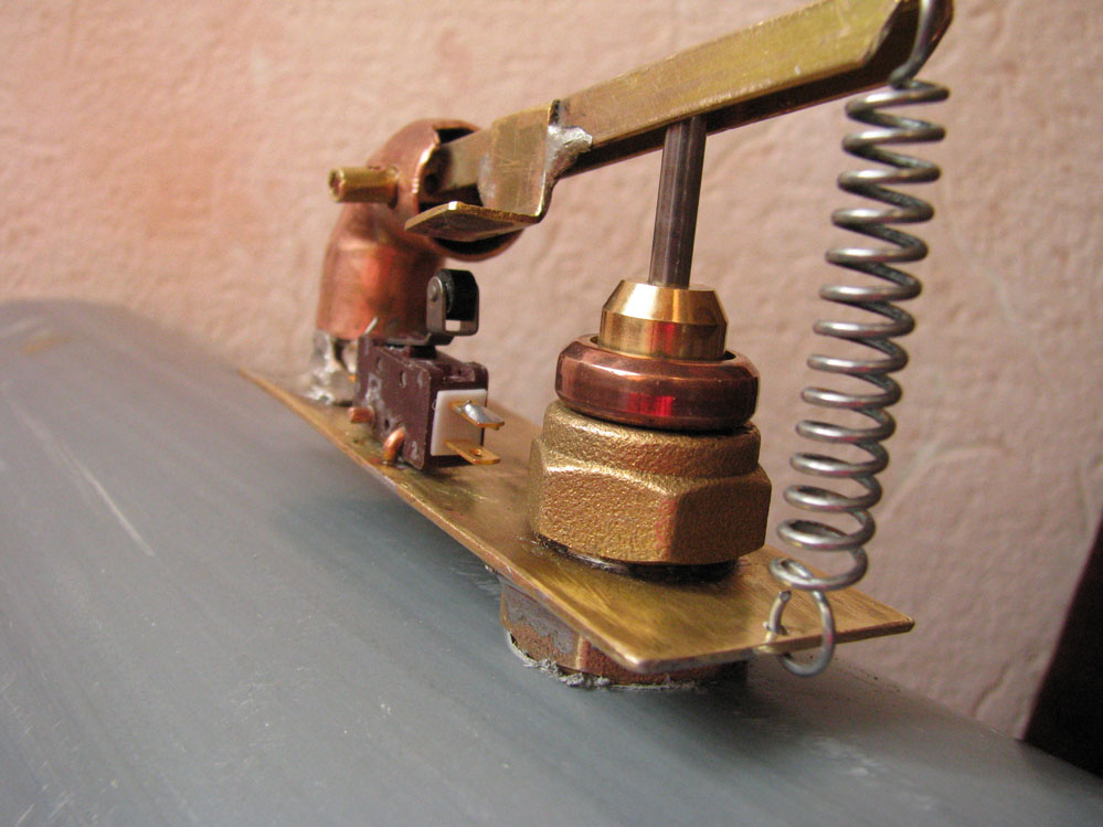

Je viens d'achever la mise au point d'une commande de ventilateur pour mes conduits à air chaud , mais sans la mise en place d'un clapet , car la disposition du conduit ne l'exige pas . Je veux seulement commander la mise en marche automatique du petit ventilateur , mais sans avoir recours à un dispositif électronique comportant sonde , AOP et relais . Encore une fois le petit verin Vernet fera office de capteur et actionneur à la fois .Ce dispositif est inséré au travers du conduit d'air chaud , à l'endroit stratégique ou vous souhaitez mesurer la température de l'air . Le modèle utilisé "démarre" à 20 °C et actionne donc un petit microrupteur , bien suffisant pour les 5 Watts du ventilateur ( 180 m3/h tout de même !) Le soir venu , le ventilateur cesse de fonctionner et évite d'insérer de l'air frais . Des modèles différents en température sont sans doute disponibles chez Vernet , pour d'autres applications comme puits canadiens par exemple . A expérimenter sans modération .L'aventure du solaire à air continue ! Cordialement Guy

bonjour , il n'y a pas de sonde de température , car c'est le verin lui même qui fait office de capteur ! Cet ensemble est inséré à travers le conduit d'air chaud pour piloter au dessus de 20°C la mise en marche du petit ventilateur . Les verins Vernet supportent 70 °C et sont donc facilement insérés dans le flux d'air chaud . DEs photos supplémentaires si necessaire . Cordialement ISABEL

@ ISABEL ,je souhaiterais savoir si un ressort de rappel est indispensable avec le type de verrin que tu emploi . et il a t'il un reglage sur le verrin lui meme pour une plage de donnée precise de temperature.

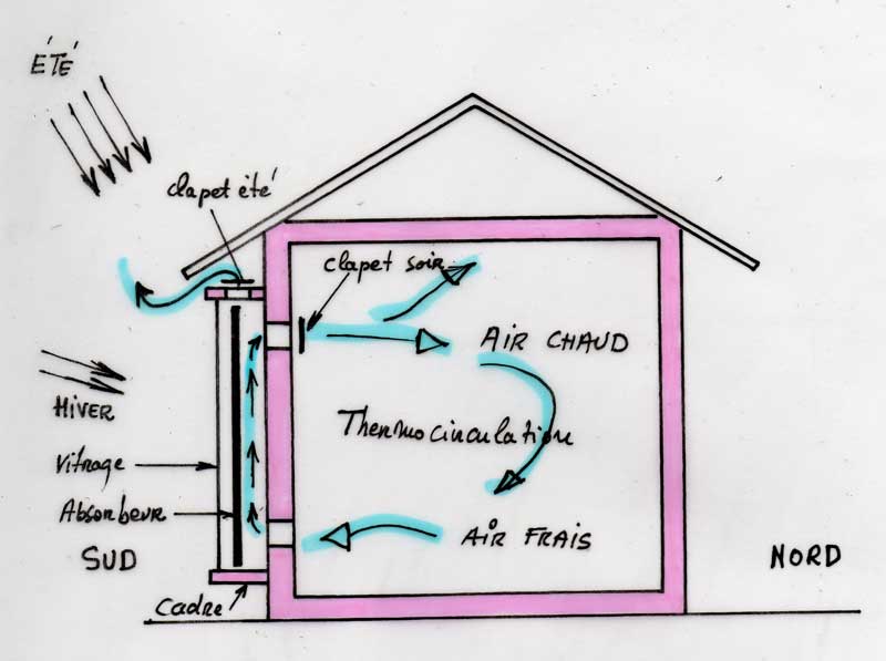

[quote="ISABEL"]il convient de laisser passer l'air chaud du haut du capteur...[/quote]
je ne comprend pas a quoi sert le clapet vers l'extérieur. Y a-t-il un risque de surchauffe du capteur ? De mon expérience, sa température doit plafonner à 120°, ce n'est pas énorme.
