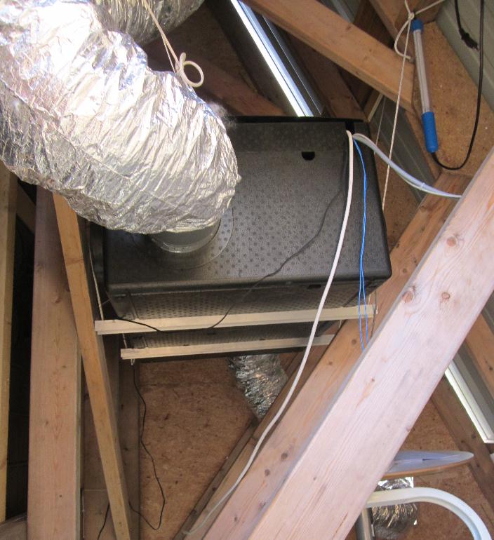

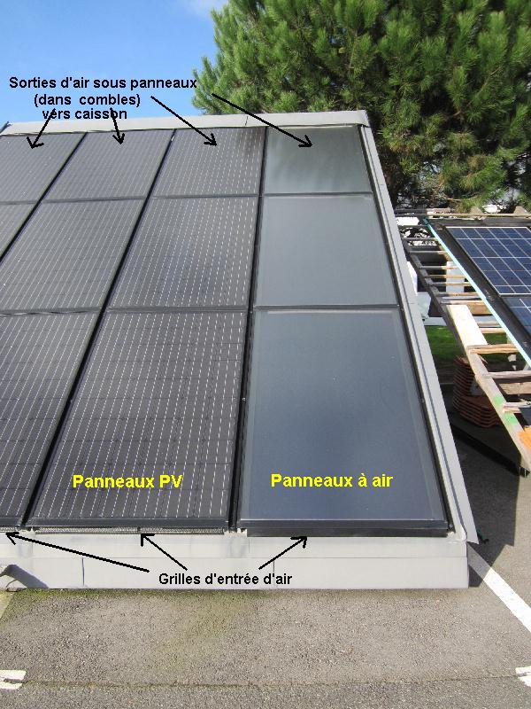

Salut à tous
Chaque colonne de panneaux constitue ainsi un grand capteur dont l'air est envoyé dans une "boite" à 3 entrées et la sortie est raccordée au caisson diffuseur. En période hors chauffage, un module air/eau intégré au caisson peut servir pour préchauffer un ballon ECS de type électro-solaire. Ils assurent la formation des installateurs directement à l'entreprise.
Leur argument est l'amélioration du rendement PV par le refroidissement, ce qui augmente la compensation de la conso globale et que l'air chaud utilisé fait faire des économies d'énergie en chauffage et en ECS.
Ils font également des essais de récupération d'air chaud par une double enveloppe sur les poêles à bois, de manière à envoyer cet air réchauffé dans le caisson de récupération des capteurs.
Je les remercie de m'avoir autorisé à prendre qq photos. Je n'ai pas été autorisé à prendre des photos des réguls et autres affichages des modules de contrôle ainsi que des essais qu'ils sont en train de faire, ni de la fabrication des capteurs. Ça peut se comprendre dans ce monde de requins
... L'entreprise est jeune et n'a que quelques années ... A suivre ...
Ça y est, j'ai visité l'entreprise mardi AM. Ils sont fabricants de panneaux PV de 245-250 Wc en poly ou monocristallin (1,7 m x 1 m) et de capteurs thermiques à air. L'idée de départ était le refroidissement du PV pour améliorer le rendement (entrée d'air en bas, sortie réchauffée en haut). Ils ont eu l'idée d'utiliser cet air réchauffé (par un caisson rajouté à l'arrière des panneaux qui piège l'air chaud) et de le pulser dans les pièces par un caisson diffuseur. Un peu comme une VMC à l'envers.m_you49 a écrit :Bonsoir. Suite à ça mis le 29/09, on me propose de visiter l'entreprise à Nantes le 13/11Vous tiendrai au courant si ça se fait. @ +Qui qui connait ? http://www.systovi.com/panneau-solaire- ... aleur.html . Existe aussi en récup de chaleur derrière du photovoltaïque : http://www.systovi.com/panneau-solaire- ... aleur.html . Article dans le journal du coin : http://www.entreprises.ouest-france.fr/ ... 2012-66550
Bonsoir[quote="cargo"]Bonjour M.You. Est-ce que tu as vu comment s'intégraient les panneaux dans la couverture: est-ce que cela la remplace ?
Question coût: est-ce que c'est beaucoup plus élevé que du photovoltaique simple ? a+[/quote]Oui, les panneaux remplacent la couverture : http://www.systovi.com/panneau-solaire- ... aleur.html (à voir sur la droite de la page) Les panneaux sont en recouvrement l'un au dessus de l'autre et entre eux il y a un chéneau (gouttière).
Pour ce qui est du coût, je pourrai repondre quand un ami aura reçu un devis pour 3 kWc avec récupération de chaleur vers des pièces au nord.
