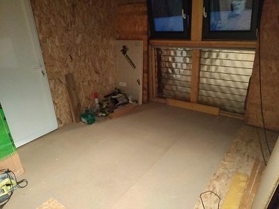

Bonjour à toutes et tous,
Je prendrai le temps de faire un CR sur fiche dès que possible, mais en attendant voici un compte rendu simplifié de mon mur solaire.
J'ai profité comme évoqué dans d'autres posts de la construction d'un atelier/buanderie pour inclure un mur solaire sur la face sud. Et je me suis appuyé sur l'ouvrage et les échanges avec Guy. Merci encore !
J'ai finalement opté pour le "recyclage" d'un panneau phoenix avec fuites, pour lequel j'étais incapable de réaliser une réparation pérenne. J'en ai d'ailleurs un deuxième dans le même état qui va me servir soit à ventiler/réchauffer l'abri de jardin, soit une petite (future) véranda.
La pièce construite fait donc 13m² pour environ 30m cubes. Elle accueillera un côté buanderie (nord) et un côté atelier (sud). Il y aura dans cette pièce la VMC DF actuellement dans la maison, pour le moment la pièce sert d'espace tampon dans lequel l'air neuf est aspiré.
Donc le mur sud a été conçu en ossature bois en incorporant le panneau sous les fenetres. Vous pouvez repérer dans chaque coin du panneau solaire thermique un tout petit panneau solaire 12v amorphe noir.
A l'intérieur tout a été enlevé, protection arrière et isolation en laine de roche : J'ai mis en place un double circuit arrière. Il y a 2 parties distinctes d'1m², avec pour chacune une prise d'air diamètre 80mm en bas dans un coin et la sortie centrale au grand panneau en 80mm également.

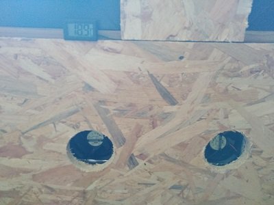

Isolation 1 couche de polyuréthane 225mm avec double couche aluminium, 1 couche de 20mm de fibre de bois, fermeture par osb 22mm :

Il y a un ventilateur par côté relié au panneau amorphe qui fonctionne donc en autonomie selon la présence ou non de soleil.
Ce matin, pas un rayon de soleil, brouillard et 15°C dehors, le mur est à 25°C et l'air circule en passif. Les ventilateurs ne sont pas en route comme il n'y a pas de soleil.
Hier par contre, plein soleil toute la journée, je ferai un petit point sur les résultats. Le linge a formidablement bien séché :) .

BSO : brise soleil orientable. Là ce sont des Griesser grinotex
Donc l'hiver s'il fait beau j'ouvre en grand, l'été j'oriente les lames pour laisser entrer de la lumière par les fenêtres mais pas les rayons de soleil et la nuit c'est fermé pour protéger du froid et de l'intrusion.
Ils sont motorisés oui.
