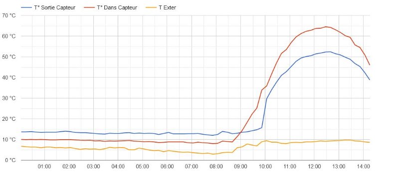

J'avais mis depuis le début 2 sondes, une dans le capteur en entrée du trou du haut , l'autre à la sortie du trou du haut (dans la maison).
Voila pour le 11 novembre dernier par exemple.

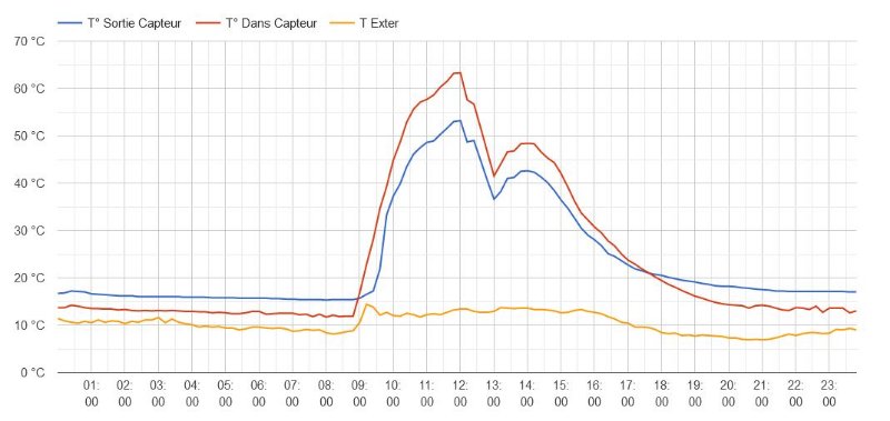

Encore un petit relevé aujourd'hui :
Bonne journée

Belle courbe en effet ! Quand je suis allé voir sur ton site tu en étais à 56°,4 C. C'est efficace ! Et tu en fais quoi de cet air brulant ?
Re: Retour d'expérience
Posté : sam. nov. 26, 2022 20:28 pm
par monteric
Bon il faut tout de meme relativiser, la température est élevé mais le débit d'air est "raisonnable" donc ca chauffe correctement sans se bruler :-D
Ca nous chauffe l'entrée, un sas et c'est top.

Je me demande si tu n'aurais pas intérêt à tester à plusieurs débits différents;
Avoir plus d'air qui rentre dans la maison, mais moins chaud; ça n'augmenterai pas un peu le rendement de ton capteur (qui doit dissiper une partie de sa chaleur à travers la vitre) ??
Avec un Ventilo de PC plus puissant ou en ajoutant un 2ème ?
Les tests sont évidement difficiles car les conditions d'ensoleillement ne sont pas identiques d'une journée à l'autre;
C'est intéressant comme retour d'expérience, on aurait tendance à croire que mettre de l'air tempéré dans le capteur serait plus efficace, ton expérience prouve le contraire.
