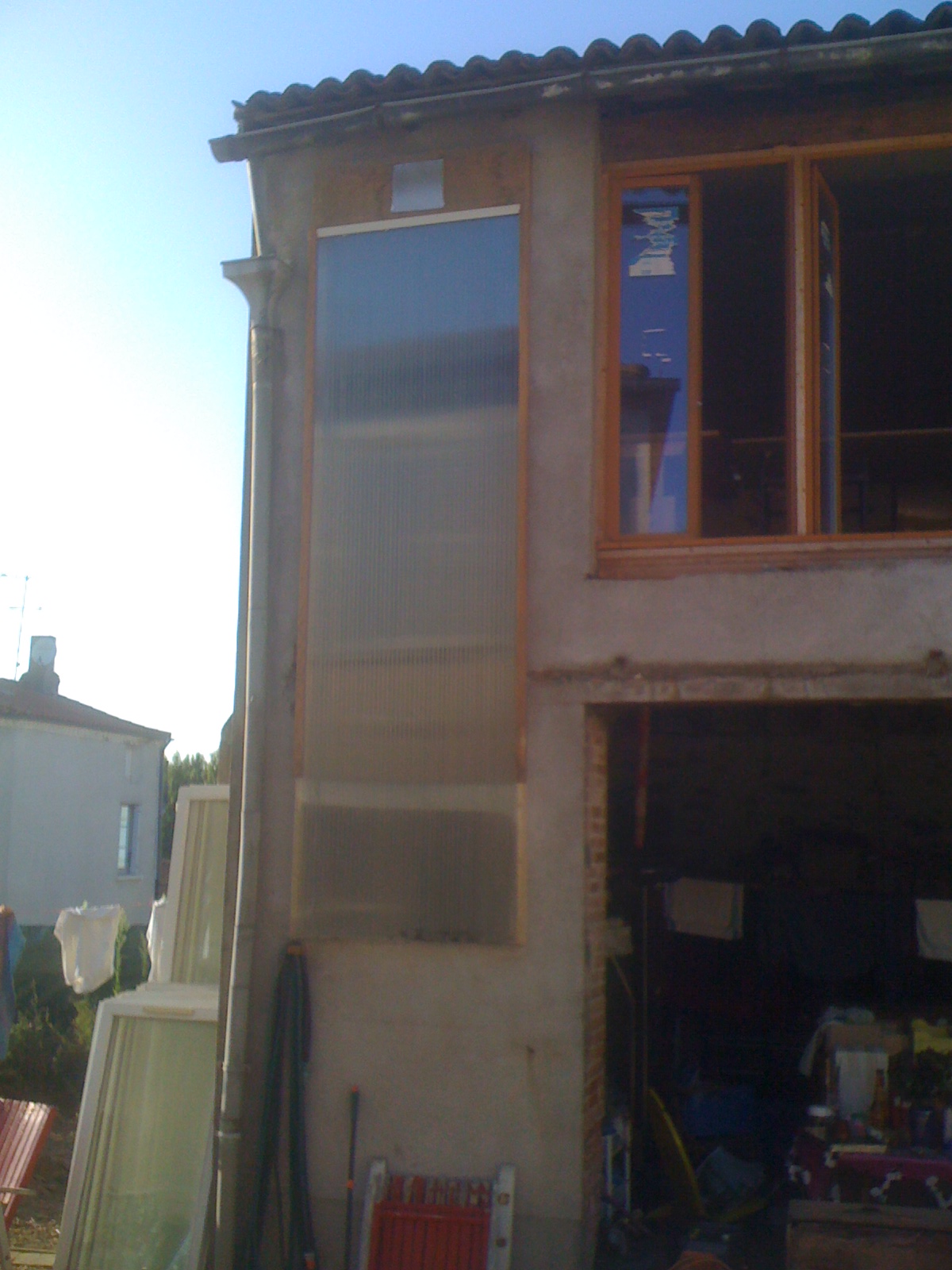

Voici quelques infos sur mon installation dans notre nouvelle maison orientée plein sud.
J'ai construit deux capteurs à air, un pour l'atelier de peinture de madame, fonctionnant en thermosiphon, et le même pour la maison, démontable car en façade sur la rue, et fonctionnant avec deux thermostats et un ventilateur tubulaire de 15 w.
Il s'agit d'un cadre en bois de 1 m X 3 m (liteaux de couverture 27X27) fixé sur une plaque de polycarbonnate de véranda (récup de mon ancienne maison). Derrière, il y a une tôle ondulée de couverture (récup aussi) peinte en noir en couche fine. pour la maison, l'air est aspiré par un tuyau de poêle de 125 mm de diamètre, et distribué dans les pièces du rez de chaussée.
le jour de l'installation, fin des travaux vers 17h00, et ça s'est mis en route environ vers 17h30, malgré l'inclinaison du soleil déjà avancée.
Dans le tube, il y a un filtre à air fait avec un filtre de hotte aspirante, une agrafeuse et un cintre de teinturerie. Il ressemble au chapeau de Merlin l'Enchanteur, ce qui donne une grande surface de passage dans un faible diamètre.
Ce matin, ça s'est mis en route à 9h25 quand la T° dans le capteur a dépassé 25°C.
voici qq photos de celui de l'atelier.
Coût total, environ 350 € que j'espère bien économiser dans l' hivers.

- construction du panneau de l'atelier, avant de poser le polycarbonate
- Photo 196.jpg (595.24 Kio) Vu 2461 fois
- une fois fini.
- Photo 201.jpg (468.01 Kio) Vu 2482 fois

je prends connaissance de votre réalisation utilisat des plaques de polycarbonate.
Depuis longtemps j'ai benvie de faire des capteurs avec ces plaques servant de conduites pour un liquide caloporteur.
J'ai toujours hésité à cause de la confection des collecteurs haut et bas, soudure en particulier et trouver des profils de matière identique pour ne pas avoir de problème de différence de dilatation entre les plaques et les collecteurs.
Pouvez vous me dire où vous avez trouvé ces composants pour la réalisation de ces capteurs?

je reviens sur mon message, je crois que j'avais mal compris le montage, en fait la plaque de polycarbonate sert uniquement de vitre ???
Moi je pensais l'utiliser comme dans les capteurs de giordano comme canalisation pour le liquide caloporteur.
Mais je suis preneur de tout tuyau sur la réalisation que j'envisageais si quelqu'un a des idées.

Installation intéressante et à voir les résultats.
En capteur air une idée comme une autre du fait de la réfraction solaire.
Avec du polycarbonate et de la tôle ondulée facile a cintrer, le rendement serait surement meilleur en courbant le capteur pour profiter au maximum des rayons du matin et du soir en hiver.
Si l'on pouvait avoir les débits d'air et les températures sur ton installation, on pourrait déterminer leur puissance.
Bonne journée.
Bonne journée.
