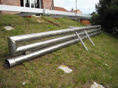

Donc J'ai demarré la construction ( avec les moyens du bord ) d' un Four solaire avec des Tubes Inox ( récupérartion ) en Diam 150 mm de longueur 6m ( 3 tubes ) soit 18 m , qui seront placés en horizontal plein sud sous la terrasse .
Le but est de réchauffer en Hiver ( par air ) le sous-sol de la maison et en y ajoutant dans le tube le plus haut , un serpentin en cuivre , qui réchauffera un ballon d'eau ( 100 l) pour alimenter les machines à laver .
Donc j'espere trouver de bons "tuyaux" ici !
Pour l'instant , il n'y a que les tubes de finis et posés sur la pelouse ,face au soleil .
Et j'ai fait des relevés de T° depuis Vendredi .A l'interieur du tube horizontal le plus haut , près de la sortie d'air :
Vendredi , T° maxi 45° ... samedi , 40° , Dimanche 35° , faut dire que la journée n'a pas été terrible .
J'ai bon espoir , après avoir installé les tubes dans un caisson fait avec des plaques de béton cellullaire et une vitre devant , ca puisse gagner 20 ou 30 °.
Mais déjà les tubes sur le devant restent brulants .Donc quand ce sera enfermé.....
Et ce n'est pas encore peint en noir , ce qui devrait ausssi améliorer .
Je vais voir un peu les CR sur le site pour trouver des astuces .
Je vais les peindre assez rapidement .
Ensuite , le terrasement pour y fabriquer le Four . J'espere avoir terminé avant l'hiver de façon a au moins essayer de réchauffer un peu le sous-sol .

Ok pour les vitrages simples ... Ca m'arrange ! en 4 mm ca sera assez solide !
Et ok pour la peinture noire simplement sur les tubes ... Et pas sur les vitres !
Pour l'assemblage et la soudure des tubes Inox de 150*2 , j'ai eu la chance de disposer de mon atelier Pro ou j'ai tout ce qu'il fallait pour y arriver . ( Plus qu'un an à en profiter avant la Roue Libre !)
Les découpes à la scie à rubans et la soudure au semi-autonmatique sous argon ( aidé par mon plus jeune Fiston qui à appris à souder avec moi !

Pour la peinture sur Inox . je me suis fait conseillé par mon fournisseur Pro à Lens .
On peint régulièrement des mats Inox ou galvanisés à chaud ... mais pas soumis à haute T° .
Donc après renseignements , Il m'a conseillé pour de la haute T° :
Pas besoin de dépolir , simplement dégraisser . Les tubes sont restés une bonne dizaines d'année dehors , donc ne sont plus des plus luisants .
Donc : 1 couche de Peinture Comus Alu HT qui tient à 300° en sous couche d'accrochage ( couleur blanc ou Gris argent , car ca existe pas en noir ) .
Et 1 couche Finition Noir mat avec Peinture Ancorit 300 Haute T° .
ces peinture sont de la marque " Comus " , voir eventuellement sur "Gogolle" pour des renseignements .
Je vais calculer combien il m'en faut et leur commander rapidement .
J'ai plus qu'a tourner quelques doigts de gants et des adaptations en téflon pour les sondes et les placer sur les tubes avant de peindre .
Si tu en veux pour essayer , pas de soucis pour t'en passer , il m'en restera surement un bon fond de pot !
Vrai , cette semaine le thermomètre est resté bas , et le soleil est bien caché . Ca monte pas fort dans la journée !

C'est quand j'ai vu le trou que j'allais avoir devant ma terrasse vu la pente de mon terrain que l'idée de profiter de cet emplacement plutot que le boucher .
Et comme j'ai jusqu'aux beaux jours 2012 avant de couler ma terrasse , je profite de passer mes tuyaux .

Bonjour Alain .
Merci pour tes Infos . J'était retombé sur ton install il y a quelques jours , et ai passé un bon moment à tout lire .
d'avoir fait un CR aussi complet , pour nous... les "jeunes " dans la partie ! Y a vrament tout , bien détaillé !
Je crois que je vais revoir un peu ma copie pour le mien grace à ces Infos :
1° : je comptais extraire de l'air de l'extérieur , donc bien frais... l'hiver , mais en rajoutant un tube de 150 en Plastique, dans ma tranchée qui va du sous-sol au four ( 4 m ) , je pourrais faire un circuit qui extrait l'air du bas du sous-sol et l'envoyer dans le four avec un ventilateur de gaine , donc un circuit fermé .
2° : Pour la partie eau/Cumulus , j'ai mis dans le tube Inox du haut un serpentin, 10 m de CU en 12 . mais je constate après avoir vu les différents posts , que le placer dans le tube n'est pas la meilleure solution .
Je peux , en placant entre les tubes Inox horizontaux, à l'extérieur , face au soleil 20 m de tubes CU ( 8 fois 2.5 m ) , en les bridant sur les tubes de 150 . Ce qui va me doubler la surface de chauffe des tubes CU dans le four . Comme j'ai séparé mes tubes horizontaux de 40 mm , ca me laisse la place pour ne pas géner la partie AIR .
Vous en pensez , quoi ?
Bien vu ton site avec tout tes relevés . C'est super ! Pour mes essais , j'utilise une ancienne station météo branchée sur l'Ordi qui fait donne les graghique de T° . Je n'ai qu'une mesur de T° , mais C'est déjà pas mal , pour voir ce qui se passe , suivant les améliorations apportées .
Mais je vais bien potasser vos systèmes de relevés qui me paraissent bien complets . Et si mon système marche , pourquoi pas .... !
Bonne journée !

Ok Bertrand , Pour la peinture j'ai un pistolet , et merci du renseignement au sujet des couches : la couche d'acrochage ne sera qu'un voile , pour que la seconde couche tienne . Tant mieux si elle doit etre fine .
Petite question : Est'il necessaire de peindre tout le tour des tubes ,, ou que les faces avant ou le soleil va taper dessus ???

- guy delsol
- Messages : 1311
- Localisation : rousson 30
Salut tous, et JPierre...
Bien !! ton affaire avance...
Juste une idée, au moins de principe...
Le chauffage de l'air, se fait au contact de la tole, ce qui, mème avec un débit lent, est peu, l'essentiel passant par le milieu, sans captage de temp...
C'est pour ça qu'on utilise un liquide, bien meilleur calocapteur et porteur.
Si tu pouvais enfiler dans tes tubes quelques trucs, (genre bouts de tole en vrille ) pour provoquer des turbulences, afin que tout l'air, soit au contact, à un moment ou un autre ????
(Principe des chicannes dans un radiateur..)
CDLT.

Ok guy ! Bonne idée
Ce que je peux encore faire sans déssouder tout :
Sur le tube bas ... c'est là ou il y a l'arrivée de l'air ... je peux y inserer ce que je veux . Toles en forme d'hélice , ou deux toles fines de 2 m sur 145 de large , dans laquelle , je fait des découpes en quinconces pour avoir des ailettes en biais pour brasser l'air .
Sur le tube du milieu et sur celui du haut , Il faudrait que je fasse des découpes en biais d'une dizaine de cm, tous les 50 cm, en alternat devant-derrierre les tubes à la tronçoneuse avec un disque fin et inserer des morceaux de tole , et les ressouder à l'extérieur .
Faut que je fasse ca des deux cotés , car sinon les soudures vont me déformer l'ensemble , mais ca reste possible à faire .
Un coup de meule ensuite .
Oui, Bonne idée , je peux le faire ....
Pour mes tubes de cuivre en facade ?? 20 m placés entre les tubes et la Vitre ...Pour mon cumlus ... T'en penses quoi ? ca chaufferait peut-etre plus que dans le tube du haut ?

- ramses
- Messages : 2656
bonjour a tous,
je suis ce post depuis le debut et je voudrais attirer l'attention sur un probleme important mais non encore souleve dans ce post ... a savoir la problematique "humidite" au sein de tels conduits suite au depassement regulier du point de rosee (plus on va vers le nord et plus c'est le cas!!!) et des problemes que cela engendre tant au niveau de la gestion simple de cette humidite mais surtout et particulierement au niveau de la "faune et la flore" qui y "nait", s'y "developpe" et surtout s'y "accroche" ...
Bref, que du bonheur pour les petits poumons et surtout ceux des tres jeunes et "tres moins" jeunes
