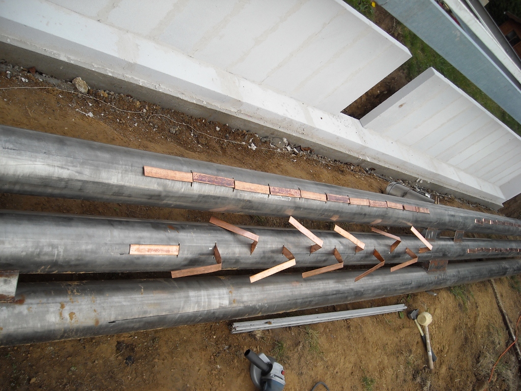

Suite .... Insertion des 66 ailettes sur les tubes , Brasures entre les ailettes pour générer la continuité .
Mise en place de l'ensemble dans le four .

Bonjour You et rémy
Faut suivre !
Page 2 du sujet , vue de coté , il y a les 2 tubes qui passent dans une tranchée :
* 1 tube de 125 mm PVC en bas qui amène l'air pulsé du sous-sol et arrive derrierre , au milieu et en bas des 3 tubes , air qui sera pulsé avec 1 ou deux Ventilateurs de gaine 185 m3/h . Cet air sera prise en bas du sous-sol
L'air ensuite est aspiré dans les extrémités des tubes Inox en bas on voit bien les trous aux extrémités
* 1 Tube Inox de 150 mm en 4 m qui est emboité au milieu du tube du haut et qui va lui aspirer l'air réchauffé par un autre ventilateur de gaine . Voir si ce ventilateur est indispensable .
L'ouverture qui est au fond du Four est prévue pour passer ces deux tubes dans la tranchée qui est faite derrierre le four
Les tubes de la tranchée seront aussi mis dans un carré de béton celullaire pour garder la T° .

Non You , tu avais raison :
L'air passe bien dans les 18 metres de tube Inox !
C'est à l'intérieur de ces tubes que l'air se réchauffera , aidé par les 66 ailettes qui sont intallés en Hélice . Si tu regardes bien le montage de ces hélices , Il y a 18 cm qui sont plaqué sur le tube , face au soleil , pour réchauffer d'autantplus . Et 14 cms d'ailette plié à l'équerre et insérrés dans le tube , en forme d'hélice qui réchaufferont l'air qui circulera dans les tubes .
C'est peut-etre les photos qui se sont mise dans l'ordre inverse qui trompent . !
L'air passe bien par l'intérieur des 18 m de tubes Inox se réchauffer !
Et pas en chicane comme le sujet de Isabel . ca n'a rien à voir !
