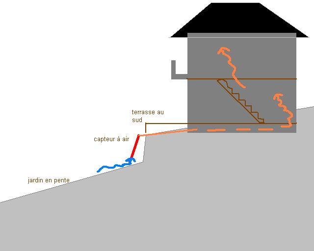

Messagepar annepeintout » Ven Oct 26, 2012 9:49 am
Merci de vos réponses,
Je n'ai pas donné assez d'infos lors de ce message.
La maison date de 1670 elle est construite en gros blocs arrachés à la montagne et est partiellement enterrée côté nord et ouest.
A l'intérieur il ne fait pas un froid extrême au rez de chaussée, alors qu'elle n'est plus chauffée depuis trois ans, et il n'y a aucune odeur d'humidité. En février il faisait 2° dehors et 13° dedans c'est d'ailleurs ce qui m'a donné l'idée de ce zinzin. Le solaire ne servirait pas à chauffer mais à " défroidir " car il y a un gros poêle à bois en bas et nous mettrons de l'électrique en haut personne n'est parfait!
Vu l'épaisseur et la consistance des murs nous avons renoncé à les percer et nous utiliserons les ouvertures déjà faites car nous voulons la rénover nous mêmes sans y mettre une fortune que nous n'avons pas.
La distance entre le haut du capteur et la maison sera de 2.80 m et toute cette terrasse est elle aussi en morceaux de montagne, les anciens avaient une énergie peu commune de nos jours. J'ai dit tuyau accordéon, mais j'avoue que je n'ai pas encore vu ce que je pourrais utiliser.
Le sous sol de la maison c'est également des blocs de montagne et la terre bref rien d'apporté, mais plutôt juste creusé pour faire place à la maison.
Et ce sous sol est à environ 40 ou 50 cm au dessous du plancher, c'est vide à moins que le trésor du chevalier Roland ne soit caché là!
Le mur de remblai de la terrasse mesure 12 m de long et + 2 m de haut, c'est à lui que je voudrais m'adosser pour les capteurs car il est ensoleillé pendant presque toute la journée.
Ces vérins me passionnent beaucoup car c'est simple et nous ne voulons rien de compliqué dans un endroit aussi simple. Merci monsieur Isabel, votre livre sur les capteurs à air m'a bien aidé à penser à tout ça.
Vu l'investissement minime nous allons tenter cet apport car il ne peut pas nuire à la maison il me semble.
Pour le mur trombe je ne suis pas trop optimiste car situé à proximité d'un bâtiment classé ça risque de défriser monsieur batiments de france.

Messagepar papy84 » Ven Oct 26, 2012 17:52 pm
Voila qui est plus clair. Bravo pour la démarche, globalement le jeu en vaut la chandelle...12m x 2m sera très utile, avec toute cette place il faudra envisager de construire, suivant les moyens, un pan de captage suffisant, peut-ëtre entre moitié et tout ( 12-24m2).
Pour les conduits pensez a des tubes métal de poêle ou de gouttières, un peu juste en diamètre mais pratique et plus lisses... il faut favoriser l'écoulement.
Attention la chaleur peut être intense 70/80.
Pour les clapets j'ai utilisé une feuille fine d'aluminium posée en battant sur l'orifice, cela suffit a obturer et se soulève aisément en circulation. Cette dernière pourrait être a énergie solaire sur ventilateur mais, a cause de la puissance nécessaire, il faut voir le prix ! Sinon GrEDF.
Enfin, il vaut mieux réchauffer l'air intérieur (13) que prendre celui de dehors(2), même si cela complique un peu l'installation, mais a 3m de distance c'est faisable. A suivre, bonne réflexion.

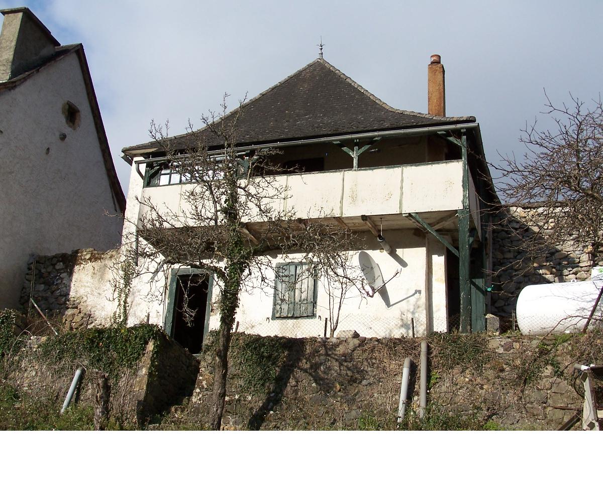

Messagepar annepeintout » Sam Nov 03, 2012 12:11 pm
Bonjour monsieur Isabel et vous tous,
N'ayez crainte je vais solliciter encore et encore les forumeurs car comme je nage dans des eaux inconnues pour moi il va me falloir de l'aide intellectuelle.
J'ai eu l'intuition que l'air chaud serait une bonne solution, j'ai lu des articles sur le chauffage traditionnel coréen et sur les hypocauste et je me suis dit que nous devrions y arriver. Mon mari est ingénieur de formation et il lui faut toujours des données bien précises, alors pour plaider la cause de mes capteurs je suis obligée de me dépasser!
Le mur est déjà percé pour laisser passer les évacuations anciennes et nous allons nous servir de ces ouvertures un peu agrandies pour tout passer car franchement pourquoi aller chercher des complications?
Pour le moment nous avons eu un travail énorme pour vider la maison car les vendeurs avaient tout laissé (surtout le cracra), maintenant nous allons enlever le cloisonnement qui est en bois et les planchers abimés, consolider une poutre ou deux qui sont attaquées par des vrillettes, et à ce moment là nous y verrons plus clair pour tirer des plans.
Le plus gros handicap dans cette entreprise c'est la vue inouie que nous avons de la terrasse car nous y passons un temps fou juste à contempler.

Messagepar ISABEL » Sam Nov 03, 2012 14:11 pm
bonjour Anne , bravo pour le paysage , mais va pas falloir s'endormir en le contemplant trop souvent !! Juste pour dire qu'une fois le solaire installé et opérationnel , il sera encore plus gratifiant de se mettre au balcon ! A disposition si besoin , comme tous les appériens j'en suis sûr ! Cordialement Guy
