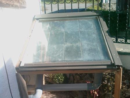

apres avoir lu le sujet capteur à air, et au demontage d'une fenetre de toit en pente, je me suis amuser à essayer d'en faire un capteur à air
fenetre de toit 114cm * 118cm (récup)
ardoise 15* 220*300 15 euros
panneau osb 18mm 15euros
isolant arriere fibre de bois 40mm 12 euros
2 coude 100mm 90° 12 euros
tuyau 100mm récup
ventilateur 220v 110m3/h récup
pt1000 surplus installation solaire
régulation par l'installation solaire
essai capteur à air
PVIEL

premier essai réalisé
angle idem au toit 30°
orientation 75° ouest
pour simuler le toit
température relevé 36° avec le ventilateur en fonctionnement
temperature de l'air exterieur 11°
température en sortie du tube 27/28°
