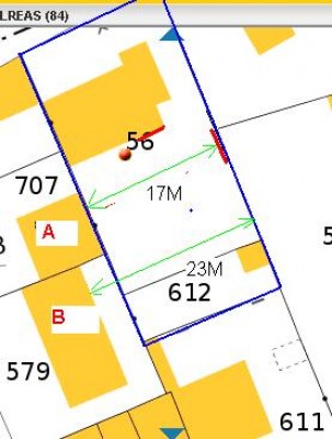

j'ai une autre solution: (mais je ne sait pas si mon voisin va apprécier
) au sol le long de la haie. je n'avais pas choisit cette solution car le terrain ne fait que 17M de large, donc face presque aux fenetres des chambres "Volets fermé en permanence" REPERE B
Repère A = mur borgne
sur ma façade il n'y avais pas de vis a vis.
donc
4 M2 a 90° de ma façade ( qui est a 120°) donc sud ouest
par contre au sol soleil de 12H a 16H en ce moment (heure du coucher du soleil, pas de masque donc le temps d'ensoleillement va augmenter jusqu'a Avril, fin de la saison de chauffe.
j'ai bien lu le compte rendu de Mr Goutallier, ainsi que ces intervention sur futura science au sujet de ce capteur.
Me reste une interrogation: pour faire mes essais je voudrais utiliser ce materiel
http://www.weldom.fr/w160501/plaque-car ... -1m05.html
4O€ pour 4 M2 je ne prend pas de risque, meme si ça ne tient pas trop aux UV, au moins une saison.
Goutaillé, ton polycarbonate, ça te casse pas trop le rendement?
Pour les autres: connait t'on la perte entre verre et polycarbonate
( sachant que le polycarbonate c'est pour valider mes tests)
de toutes façon ici a Valréas ( près de Montélimar) depuis un mois mistral, météo France annonce 93 KM/H. Ici c'est vraiment plus, je suis dans un couloir a mistral..... Pour un Picard
donc pas sur le toit, quand je suis arrivé, gros Mistral et le toit de Brico-ma-rché..... PFFFFF envolé, ma rangées de Cypré arraché et couché chez le voisin, ça marque. Donc au sol a 45°.
si le rendement n'est pas trop perturbé par le polycarbonate je le garderais, quitte a le changer tous les deux ou trois ans, car je ne voulais pas le placer la car c'est en face du terrain du voisin et je ne veut pas qu'il subisse la reflection des vitres ( petit terrain en ville 400M2 de ce coté)
17M entre mon capteur et sa clôture!!
sur la piece jointe:
en bleu: mes deux parcelles
en rouge capteur possible sud est (plus est que sud
en rouge capteur possibles sud ouest sans masques a partir de midi
bien compliqué tout ça, pas sur d'arriver au bout!
