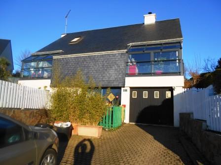

Chers collègues,
Voici une tentative de récapitulation concernant ce sujet a priori peu vulgarisé...
... ainsi que son application à mon bâti existant.
Vu la longuer du texte, j'ai choisi de le consigner en fichier sous format Word. Je ferai aussi un PDF en cas de demande, sauf ce serait moins ergonomique vis-à-vis des (multiples...) hyperliens.
Je propose aussi mon plan de masse de l'installation telle que je la vois à ce jour.
Evidemment, toutes propositions et commentaires seront les bienvenus !

Perso, je trouve ça super jolie coté aspect extérieur ^^

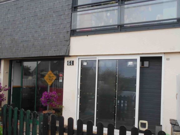

Merci, clyric !clyric a écrit :Perso, je trouve ça super jolie coté aspect extérieur ^^
Sauf aujourd'hui (même...) (même), l'aspect à encore changé, car je viens de poser une baie vitrée devant la porte du garage.
(que j'avais changée -- il y a 2 ans déjà -- contre une porte sectionnelle motorisée).
( C'est sûr que je ne gagnerai pas le prix de la rapidité

Notamment, il y a 2 ans (déjà), j'ai remplacé la porte du garage par une neuve, sectionnelle, motorisée, avec isolation et étanchéité renforcées. Je suis ensuite parti dans une campagne d'essais, utilisant la porte partiellement ouverte comme absorbeur, avec plaques de polyester appuyées (très) sommairement. J'ai pu tirer une veine d'air réchauffée de 33°C dans ce "capteur", pour (de mémoire) 17°C T°ext... et chauffer le garage à 29°C, au moyen d'un ventilo en vide sanitaire. Cela a clairement démontré la possibilité de chauffer le VS (nord) avec de l'air extérieur Sud, et j'ai commencé à rêver d'une vraie baie vitrée en ce sens !! C'est dorénavant chose faite
Par contre je luttais toujours à associer l'aspect "tirage ardoises" dans ce schéma, sans réussir. Ce n'est que très récemment que j'ai "finalement" découvert le cheminement qui s'impose ! Cela nécessite de LOURDES travaux de maçonnerie, qui ne sont pas pour toute de suite... J'écrirai un autre poste à ce sujet de "capteur transpiré".
Donc dans l'immédiat, mes recherches vont se poursuivre avec la maîtrise de l'aspect "capteur porte de garage", et j'ai hâte de commencer !
Ensuite, je compte injecter la veine "transpirée" dans le capteur "porte de garage", pour la réchauffer davantage par effet de serre.
Cette configuration donnera une "façade transpirée deux-étages" - le premier étage étant la transpiration même sur ardoises, et le second étage la surchauffe de la veine par le biais du plénum vitré. Le garage (que j'ai fortement isolé) servira d'une part de "plénum étendu", l'ensemble de l'air étant aspiré dans le vide sanitaire qui se trouve immédiatement en aval. Accessoirement, le garage CHAUD améliore grandement le confort du salon qui se trouve au-dessus.

A noter que l'air de chauffe vient de la maison elle-même, et non d'un capteur. Généralement l'air de la maison tourne autour des 22°C, et le vide sanitaire (hypocauste...) à 19.2°C. Il s'agit du principe "fabric first" - on utilise l'enveloppe même.
Associé avec un "Whole House Fan" (ventilateur central), cela transforme le bâti en "capteur solaire" !
La partie manquante est le bardage ardoises. Actuellement cette façade fonctionne de façon ''passive'' en tant que mur de Trombe.
A terme, la lame d'air chaud sera aspirée et viendra se réchauffer sur la porte du garage, pour augmenter encore la température. Du coup, je profiterai de 10m2 supplémentaires de gain solaire
Avec un beau soleil, le garage dépasse les 30°C ! Les ventilos font leur job, et le VS chauffe gentiment, donc a priori quelque chose doit marcher !

et une photo de la baie vitrée...
viewtopic.php?f=90&t=9952&p=130599#p130599
- baie vitrée garage-sml.JPG (40.35 Kio) Vu 12304 fois

C'est donc l'air intérieur de la maison qui est acheminé vers le garage, pour être entraîné enfin dans le vide sanitaire par un ventilateur. La fonction du garage est de centraliser l'air, et booster sa température : avec un éclairement correct, le garage (lourdement isolé de l'intérieur...) monte facilement à 25, 27, 29°C voire plus.... Le vide sanitaire fonctionne donc comme un plénum étendu, formant de fait un hypocauste basse température. Vu les dimensions, les surfaces et les matériaux, j'ai calculé qu'un kelvin sur le VS vaut 7 kW. L'air épuisé est rejeté vers l'extérieur via une fenêtre en sous-sol, l'air neuf étant pour sa part admis dans le haut de la maison (Vélux, oscillobattants etc.).
C'est donc l'enveloppe de la maison qui devient capteur solaire, selon le principe du « fabric first », étayé par une architecture bioclimatique (grandes baies sud, structure massique partiellement enfouie, isolation extérieure, bardage ardoises etc.).
A ce jour, ce « tirage interne » ("whole-house fan") fonctionne depuis 18 mois, à raison de 7 à 10 hres par jour, selon la saison, sur une horloge ("timer"). Le ventilateur comprend en réalité deux simples brasseurs de 90W, de chez Brico-Délire, 46 Euros/pièce, montés en parallèle dans une enceinte de tirage en vide sanitaire. La gaine d'entrée d'air part du garage et offre une section de 1300 cm2. Le débit d'air est d'environ 1000 m3/hr. Typiquement cette installation permet d'augmenter la température du vide sanitaire d'environ 2 à 2,5 K, pour une puissance récupérée moyenne de 3 kW. Sur une séance de captage de 4 ou 5 heures, le COP moyen de l'installation tourne autour de 15 voire 20, ce qui vaut très largement le coup...Ceci sans aucun ressenti dans le restant de la maison...
