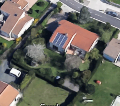

J'ai un projet d’amélioration du confort thermique de mi-saison / hiver pour la maison que j'habite depuis avril 2018 à une petite dizaine de km de la Rochelle.
Celle-ci est de plain pied, orientée sud ouest, 145m².
Isolation périphérique au standard 1980.
Isolation toiture sous-face brique + 20 cm laine verre ou roche.
Vmc d'origine activée à la demande.
Poêle à bois 7 kw récent en partie centrale de l'espace de vie.
Radiateurs électriques.
Suite à une étude d’amélioration des performances énergétiques du logement, il m'est proposé d'installer un chauffe eau solaire, une vmc double flux, un régulateur de chauffage, un poêle à granulés à répartition et dans une moindre mesure de réaliser une isolation thermique extérieure.
Cet été nous avons lu très ponctuellement une température 27°C au plus chaud en journée.
Au printemps, nous avons consommé environ 4 stères de bois et utilisé les radiateurs pour les salles de douches et un peu en chambres.
J'en suis à me dire que les travaux proposés sont trop importants (travaux et budget) par rapport à mon objectif de confort / consommation d'énergie et je souhaite étudier l'installation de capteurs à air pour minimiser les besoins.
Quelques questions donc :
Est-ce que l'orientation est acceptable (voir photos jointes) ?
Je n'ai pas trouvé d'informations quant au bruit émis par la ventilation de ces capteurs, quels sont vos retours ?
Quelle surface dois-je envisager pour quelle hausse de température intérieure ?

ftha a écrit : Suite à une étude d’amélioration des performances énergétiques du logement, il m'est proposé d'installer un chauffe eau solaire, une vmc double flux, un régulateur de chauffage, un poêle à granulés à répartition et dans une moindre mesure de réaliser une isolation thermique extérieure.]
Ton consultant t'a parlé de ceci ?
https://www.toutsurlisolation.com/Isola ... -existants
Ton isolant en toiture est plutôt limite basse (comme la mienne) - et c'est peut-être la cause de ta sur-chauffe en été...
- j'ai une maison de 145m2, construction 1982, comme la tienne, pôele 7,5 kW sauf je consomme même pas 2 stères et je n'ai pas de radiateurs... mais bcp de fenêtres sud...
ftha a écrit :J'en suis à me dire que les travaux proposés sont trop importants (travaux et budget) par rapport à mon objectif de confort / consommation d'énergie
Tu as certainement raison !
par contre, à mon sens oublie les capteurs à air pour l'instant et se focaliser éventuellement sur les combles, ensuite renforcer toute isolation accessible...
afin de minimiser les besoins en chauffage.
Oublie aussi la VMC2F.
Le PàB doit continuer de faire l'affaire, en tournant moins souvent !
Vous êtes combien sur le BECS actuel ? Est-il BIEN isolé ?
(pas dans le sous-sol !)
Il s'agit de panneaux PV en sud-ouest ?
Détails ?
? Présence de vide-sanitaire, cave ?
En dernier, dis-nous tout sur tes fenêtres ?

Bonjour YELLOW WHEELY BIN,
C'est la première fois que j'entends parler de RT des bâtiments existants ! Merci pour la lecture.
Il a tout de mème évoqué l'objectif de réduction de 30% des consommations :cool:
Ta consommation est de 2 stères par an ! Bravo à toi.
Madame est ici frileuse et c'est la première fois que nous utilisons ce type de chauffage, nous avons des progrès à faire c'est certain.
Pour l'isolation de comble le consultant m'a dit que c'est suffisant, de ne pas y toucher :-?
Les murs sont de type parpaing, mini vide, brique en allant de l’extérieur vers l’intérieur.
J'oublie la VMC DF, ça me convient bien.
Le poêle en place chauffe vraiment bien quand nous réussissons à le lancer... J'ai envie de le conserver. Il est alimenté par une entrée installée à l’extérieur.
Le ballon de 200 l est installé dans une buanderie non chauffée coté nord, fenêtre ouverte quasiment en permanence pour ventiler (odeur d'humidité souvent présente dont je ne décèle pas la source. Les murs et le sol sont secs, comme le plafond. Un ballon d'eau de puits alimentant des WC y est installé aussi). Il n'est pas isolé, HP/HC, nous sommes 4 dessus et n'avons jamais manqué d'eau chaude même avec des visiteurs.
Il y a en effet des panneaux PV de 2011 installés au dessus de la pièce de vie.
Maison sur terre-plein, hauteur sous plafond 2.7m, pas de cave, trottoir périphérique dallé, combles non habitables.
Les ouvertures PVC sont toutes de type double vitrage ITR 4/16/4 de 2009.
Deux chambres éclairées par une ouvertures chacune exposées ESE
Pièce de vie : 4 baies 220x120. 1 orientée ouest, deux SO, une ESE.
En espérant répondre correctement.
Frédéric

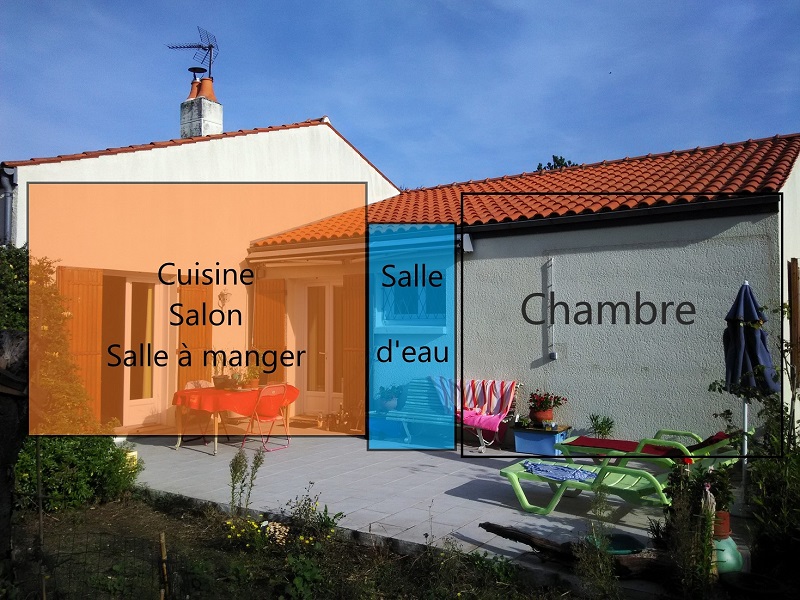

Bons conseils de YWB, meme si je ne comprends pas pourquoi il donne le jardin NORD pour la pause de capteur a air ???? Il faut les mettre en facade sud evidemment.
L'apport d'un capteur est en gros de +2° + 3° pour 20m² ....par temps ensoleillé !

monteric a écrit :je ne comprends pas pourquoi il donne le jardin NORD pour la pause de capteur a air ???? Il faut les mettre en façade sud évidemment.
Salut, Montéric,
Evidemment façade sud - la façade sud de sa haie Nord ! (sous réserve d'un audit bien sûr...)
Le raisonnement étant : la façade sud est en fait "sud-ouest", sa partie Est est masquée, sa partie Ouest l'est mais moins, par contre offrant moins de possibilités en terme de superficie (à cause de la présence de la baie...) ; pas de défiguration de sa façade sud "noble" ; "proximité" d'un capteur "jardin" avec le local chauffé, moyennant une liaison enterrée... etc.
Sinon je ne vois pas trop tes apports : "+ 2 ou 3 degrés pour 20m2" (de surface, et non de capteur, j'imagine) :-)
(Je chauffe facilement mon garage de 16 m2 à 29°C avec un capteur air des plus sommaires...)...

En pièces jointe, mon idée initiale de l'installation des capteurs sur façade "noble" (elle l'est à mon sens puisque son orientation devrait permettre un gain de mi-saison/hivernal, pas d'un point de vue esthétique qui m'est secondaire). Qu'en pensez-vous ? Une hausse de 3/4°C pour la pièce de vie d'environ 45 m² me conviendrait.
Autre question, la salle d'eau est "décalée" par rapport au mur de la chambre susceptible d'accueillir un autre capteur et la chauffer. Quelle solution puis-je envisager ?
