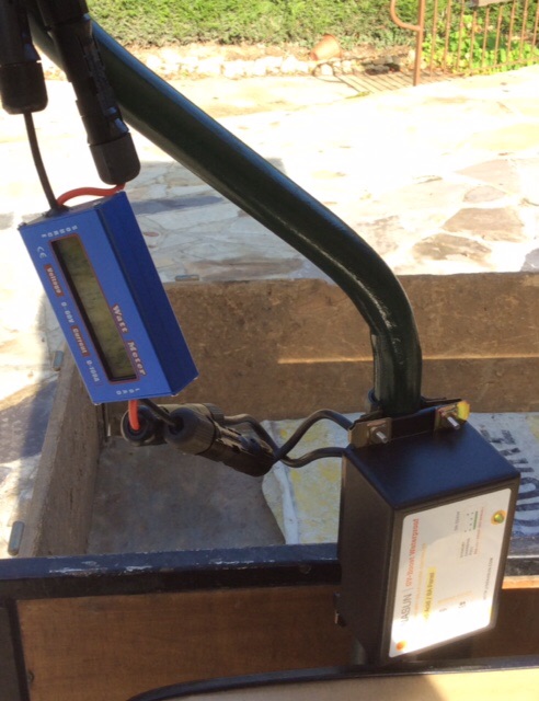

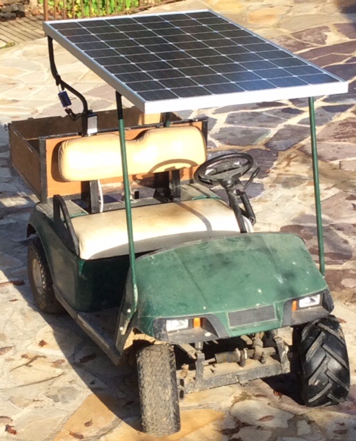

Ça y est ma golfette se recharge au soleil :-)
J'ai intercalé entre le panneau de 250W et les batteries 48V un régulateur MPPT élévateur de tension ( boitier noir).
J'ai aussi installé provisoiremnt un wattmètre, voltmètre, ampèremètre de façon à voir comment ça se passe pendant une charge ( boitier bleu).

Je crois que ce véhicule peut s'immatriculer mais c'est assez rare et cela revient bien plus cher.
La mienne me sert de brouette de jardin depuis quelques années car j'ai un terrain tout en longueur et j'en avais marre de le parcourir à pied sans arrêt.
A l'arrière j'y ai monté une benne à basculement électrique à partir d'un vérin de lit médicalisé.
Et puis elle fait aussi le bonheur des petits enfants le week end.
Cela fait quelques temps que j'avais l'idée de faire ce montage mais je butais sur la construction du système régulateur et élévateur de tension.
Or ces derniers jours j'ai trouvé par hasard un boitier étanche pour cet usage sur eBay :
Un américain avait eu la même idée que moi et commercialisait le boitier adéquat.
Ce montage est aussi adaptable sur des barques à propulsion électrique et permet ainsi de se mettre à l'abri de la pluie ou du soleil.
Mais il n'est pas applicable sur les voitures électriques que l'on commence à trouver sur nos routes car le rapport puissance fournie sur puissance nécessaire est bien trop faible dans ce cas, cela ne servirait à rien.
