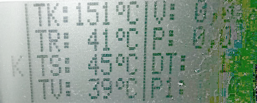

Bonjours chers collègues solaristes
est-ce qu'il y a des gens ici avec des expériences utilisateurs sur système Rotex Solaris + RPS4 ?
Je pose la qstn, car mon système semble allergique contre le soleil,
après 30min de soleil il me donne alarme TK (panneaux trop chauds)
et se met hors service, ce qui me semble anormalle pour un tel système conçu pour ceuiller la challeurs dans nos régions "nordique"
merci d'avance
JSun
merci d'avance
JSun

voici les données demandé :
le système est installé il y juste un mois
les jours gris ou il y a de la pluie et nuages/éclaircis le système marche (me donnant de l'eau de +-45..50degr)
c'est une version avec controlleur RPS4 (une seule pompe a débit règlé par PWM ce qui est sensé d'être meilleur que le système v3 avec 2 pompes P1 P2)
SOLARIS R4 V1.54
la pompe marche a 100% des que les panneaux achèvent 70degr
mais dès qu'il y a ciel blue pour plus de 20minutes, les panneux pensent qu'il ont trop chaud (TK rapporte 100..165 degr) voir graphique/mesures en annexe
ce qui m'étonne énormement c'est que la temp du flow TV vennant des panneaux ne vas jamais au dela du 52degr (même avec des panneaux pensent qu'ils ont 98degr) ?!
et de suite la cuve TS n'arrivent jamais au dela de 52degr non plus
le manuel est visible ici :http://www.rotex-heating.com/service/te ... -rps4.html
le fournisseur a déja remplacé la probe temp TK, les 2 panneaux ... sans résultat
les paramètres sont maintement
TKmax 70 (a déja été testé avec 90 même problème)
TKperm 98
P2 40
SP 50
dTauto 2
TSmax 85
DTon 8
DToff 2
on est a bout des idées, toute suggestion apprécié
bien cordi
JSun

Re: Expériences avec système Rotex Solaris + RPS4
Salut Bertrand & YWB
et merci de penser tous en semble sur se thème intéressant
qqs réponses sur les qstns :
. juste avant que le système lance son panique thermique K, la pompe est toujours a 100%=12lit/min (voir écrans en annexe)
. la distance (diff d'hauteur) entre le top du cuve et la centre des panneaux est +-10m, la cuve se trouve au sol, les panneaux sur le noc du toit de 45°
. les tubes utilisés sont les standards de Rotex : VA15 solar (15mm)
. l'installateur est un distributeur Rotex depuis de années (mais m'indiquait que j'étais un de premier avec un syst V4) Jusque maintenant on est tous d'accord sur les params P2 & SP :
. P2 est la durée minimum de fonctionement de la pompe (pour garantir le remplicage complet des tubes+panneaux...)
. SP est le temps miminum que la pompe a fonctionné avec qu'un arrêt s'effectue (apparement pour prevenir functionement clignotant)
la V4 a aussi qqs params très bizarre non-documenté nullepart :
. dTauto H/K :2
. dTauto ^/K :8
. dTauto v/K :4
Problème avec tout ceci est évidement qu'on ne peux pas tester immédiatement l'effect d'un paramètre, comme on est très dépendant du temps/nuages ...
donc il faut très bien cibler le paramètre candidat
Les soupsonnés sont
. TKmax
. SP
. dTauto H/K
Quels sont ces valeurs chez vous deux ?
bien cordi.
JSun
. dTauto H/K :2
. dTauto ^/K :8
. dTauto v/K :4
Les soupsonnés sont
. TKmax
. SP
. dTauto H/K
bien cordi.
JSun

Edit: En y regardant de plus près les courbes, La pompe démarre , ralentit puis accélère de nouveau jusqu'à l'arrêt du à la surchauffe..
Premier essai à faire: augmenter la durée d'amorçage.

sinon en ce qui concerne le paramètre TK, je crois avoir identifié un para. intéressant :
ci-joint un fichier WORD contenant le texte Anglais en question : tout en vous invitant à le parcourir... en cas de pbs je pourrais approfondir les choses !
En bref, la pompe est pilotée non par une T mais par une delta T° (voir la Fig. 6.1)
mesurée en continue (diff entre TK et TR)
(TK étant le maxi admis au collecteur, et TR, le retour)
La pompe tourne si la delta *dépasse* le paramètre "Delta T on"
Critères de coupure pompe : il y en a plusieurs (!)
savoir, si le delta T° *passe en-dessous* du "delta" du paramètre mentionné...
Il y a en fait 2 coupures - "normale et "rapide" (liées au "temps de remplissage") (on en reparlera si besoin...)
La pompe se coupe *aussi* en cas de "remplissage" du stockage (de chaleur !)
= parm [TS max] avec clignotement du voyant (TS)
Dans ce cas (c'est ce que nous avons déjà dit...) la pompe ne démarrera PAS, tant que la T° stockage n'ait chuté d'au moins *2 kelvins*.
Autre condition :
Atteinte de la T°C maxi admise du collecteur ["TK permitted"] (avec clignotement voyant TK).
La pompe ne peut être actionnée qu'une fois la T°C du collecteur chutée d' *au moins* 2K en-dessous de la valeur du parm [TK permitted] (j'interprète mais cela pourra dire qu'elle descende bien plus...).
Et un dernier critère : – Faulty FlowSensor.
= "capteur débit H/S"

Après visite de l'expert national de Rotex on a appri qu'il y a un bug dans la firmware rps4 concernant l'emploie des panneaux horizontal H26 (comme les miens) avec thermomètre TK installé en bas de panneau (une histoire compliqué relaté a une compensation thermique vis a vis du neige potentiele sur les panneaux qui a comme effet que la probe a une erreur de +15degree celcius)
Solution étant de mettre tout fois le param TKpos ^ (et jamais v, néanmoins la réalité d'installation haut ou bas de la probe TK)
Ce changement (param TKpos ^) changeait effectivement & immédiatement la lecture du TK sur l'écran de 85 en 70degr !?!
Apparament il y qqs dizaines de systèmes qui par conséquence était allergique pour le soleil de ceci (système panique en pensant que les panneaux avaient 100°, qu'en réalité ce n'était que 85°)
Reste a voir les jours prochain (s'il y a un peu de soleil) que mon cuve maintenant va au dela de 50° et arrive en primeur sur un bonne 80+°
