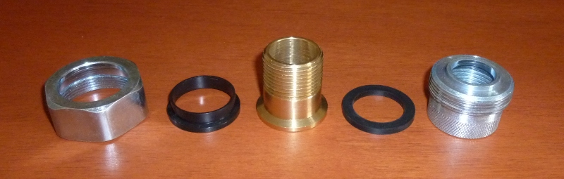

J'ai acheté un manchon Galvanique :D
Donc je vais refaire ca.

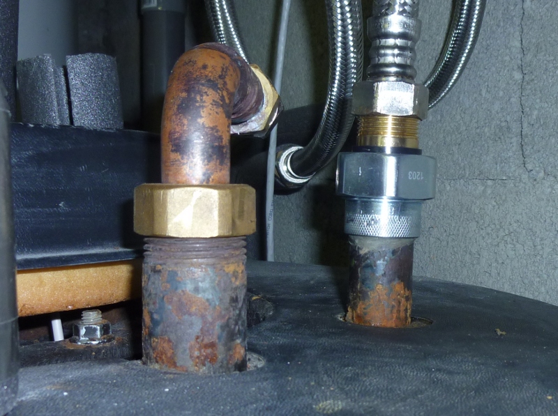

C'est fait !
Mais ne peut il y avoir de corrosion entre la sortie acier et le coté acier-inox du manchon ?
Et dois-je le faire coté gauche ?

Le côté "acier" du manchon diélectrique est en acier Galvanisé ou Nickelé, donc pas de problème avec le contact du filetage acier (L'intérieur fileté est Nu)
A ta place je ferai le deuxième par précaution :-)

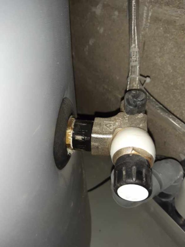

Depuis ma présentation il y a quelques temps, mon chauffagiste m'a installé le ballon ECS 2 serpentins + appoint électrique qui me permettra d'évoluer vers un CESI. Je me suis apperçu qu'il a mis des raccords laiton directement sur le ballon.
"Il suffit de mettre des raccords dielectriques" me direz-vous... Sauf que j'ai 2 raccords en 2" (oui oui, 2 pouces, du 50/60), sur lesquels je refuse de mettre des raccords dielectriques à 200 € pièce ! Et quid des bouchons également en laiton ?

Merci, mais je ne vois pas comment adapter ces brides sur mon ballon ?
Pour faire plus simple, par quelle matière puis-je remplacer les raccords et bouchons en laiton ?
Exemples :
Le bouchon pour le thermomètre :
Le bouchon pour le 2ème appoint électrique :
Le mamelon laiton sur le groupe de sécurité :

pour les bouchon Laiton c'est pas un problème.
voir certaine info sur les liens (effet de surface relative)
https://www.rmmcia.fr/blog/compatibilit ... galvanique
https://fr.removalsclassifieds.com/9103 ... ble#menu-1
"je me suis aperçu qu'il a mis des raccords laiton directement sur le ballon." .... donc c'est bon :-?
