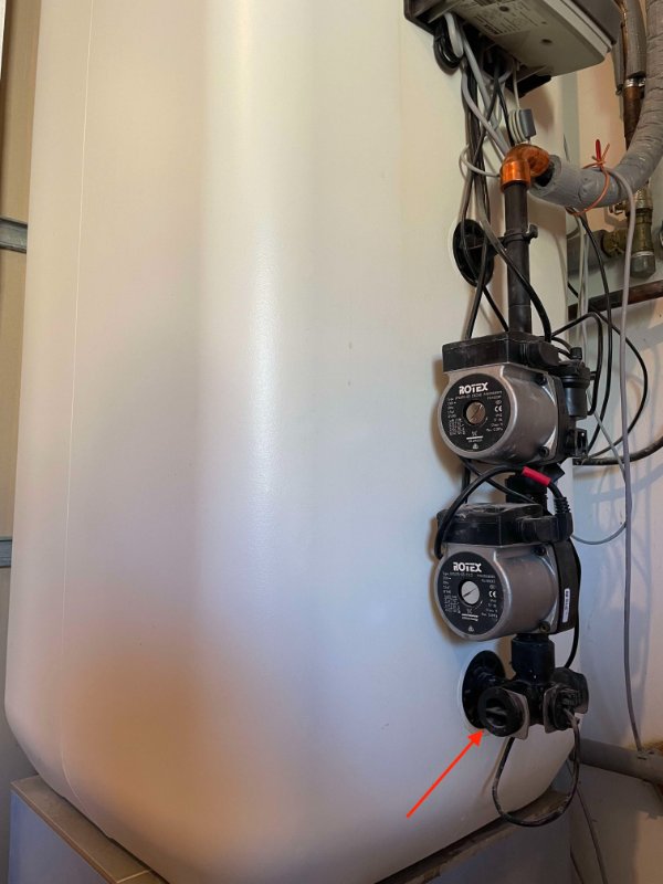

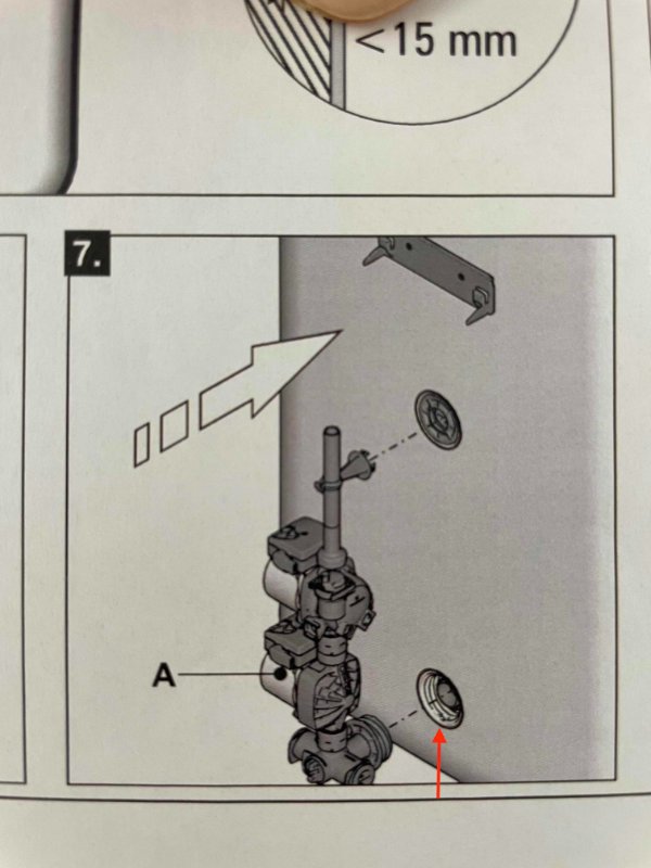

Sur une auto installation d'un HybridCube Rotex solaire(10 ans d'âge), j'ai une fuite sur la sortie du réservoir. Pour démonter il faut d'abord vidanger les 300l, donc je cherche à acheter le joint à l'avance.
Quelqu'un a une idée où trouver les caractéristiques du joint svp ?
J'ai fouillé la notice d'installation mais rien trouvé.
Je joint la photo de la fuite (flèche rouge) et l'extrait de la documentation de la RPS3 où l'on voit l'assemblage entre mâle et le réservoir femelle (re flèche rouge pour bien situer).

Après démontage, Je réponds à ma propre question, ça peut servir à quelqu'un d'autre.
L'ensemble des joints du circuit de pompage au niveau du réservoir et des pompes se compose de :
- 4 joints plats 1 pouce. L'installation était en EPDM, j'ai mis des CSC (attention au serrage)
- 6 joints toriques 34 mm x 28 mm x 3 mm
Les joints torique avec l'âge était devenue plats et les joints plats mangés par la chaleur.
