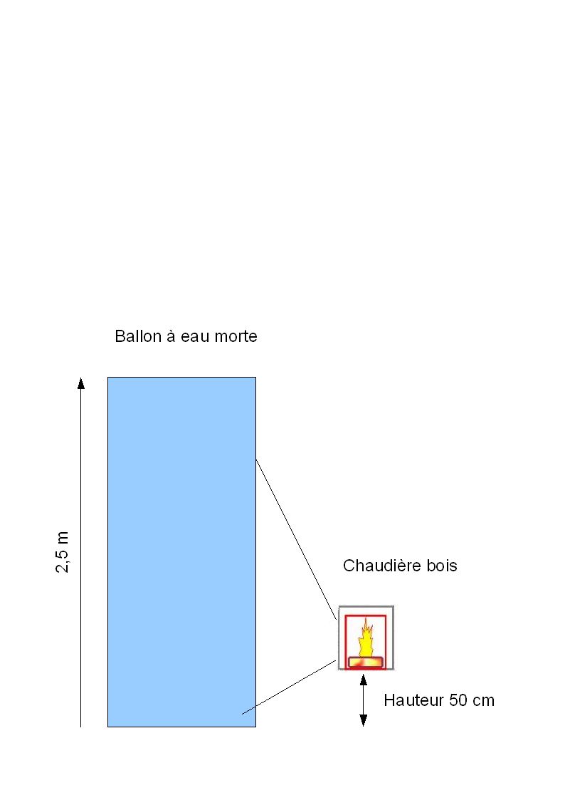

bonjour à tous,
Pensez vous qu'il soit possible de mettre une chaudière bois en thermosiphon sur un ballon à eau morte (voir schéma).
Le tous l'un à coté de l'autre dans mon sous sol, pas besoin de matos (circulateur, échangeur, vase etc ...) un gros tube et c'est tout.
me taper pas sur la tête :oops:
bruno

Logiquement ta chaudière ne pourra jamais chauffer le bas de ton ballon à eau morte. Par sécurité, on peut pointer tes 50 cm de dénivelé, plus, au moins le haut de ta chaudière. C'est bien dommage. Pas moyen d'avoir un ballon à eau morte plus haut et bien sur plus plat? Je pense que tu es limité par un plafond intempestif.

Casser la dalle sous la chaudière ? :roll:

Pas idiote la solution de thermitch, de plus il a une bonne pioche :wink:
En effet, il y a déjà plusieurs années, j'avais vu une maison nouvellement construite avec au niveau du sol une fosse de 60 cm environ où se trouvait une chaudière (à charbon à l'époque) afin de favoriser le termosiphon sur la distribution par radiateurs.

Sur la doc de ma cheminée chaudière godin 5152 il est simplement "conseillé" d'installer un circulateur. Par contre, ils préconisent de sortir avec des tuyaux de 2 pouces et de respecter la configuration de l'installation, montage en "parapluie", pas de contre pente etc ...
Ca c'est pour distribuer dans des radiateurs. Maintenant ton échangeur fonctionnera beaucoup mieux avec un circulateur.
Pas évident de dompter le rhermosiphon. Il sait s'installer aussi là ou on n'en veut pas !

La chaudière peut être au même niveau que le ballon sans problème (le thermosiphon fonctionnera t-il sans pente ?)
Pour le ballon il peut faire 3m de haut maximum (il est dans un trou d' 1 m de profondeur), ce qui me permettra de chauffer en grande partie supérieure.
La chaudière sera un chauffage d'appoint pour les jours rouges tempo .
Si non vous pensez que le principe peut fonctionner avec toutes les chaudières du commerce ?
bruno
Je dirais non car cela va dépendre de l'échangeur et de sa résistance à l'eau et son dimensionnement. Par exemple, cas extrême, imaginons une chaudière avec un corps de chauffe type échangeur à plaques, le thermosiphon aura beaucoup de mal à se créer car les différences de masses volumique demanderont à être très importante et surement hors limite d'utilisation de la chaudière.

ok je vais ajouter un circulateur

Sage décision !
