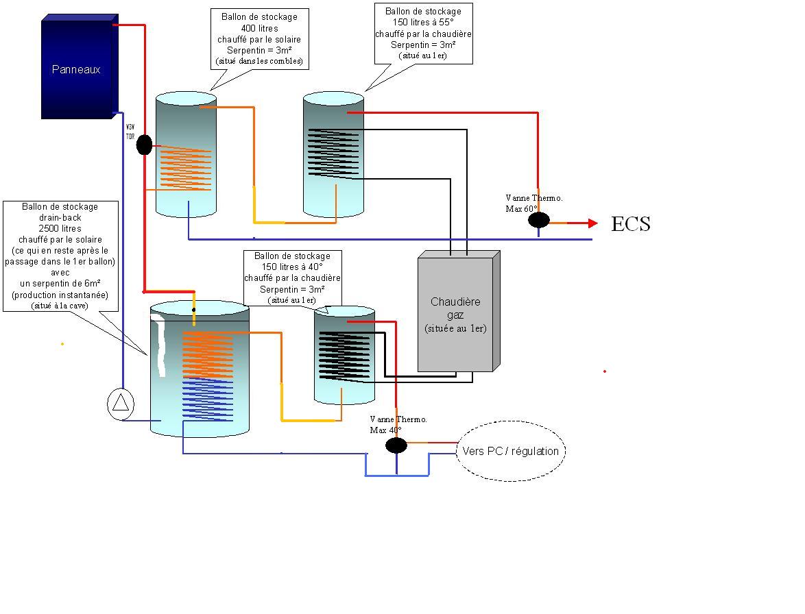

Voici une nouvelle mouture de mon projet. Je souhaite rajouter 2 ballons (un pour l’ESC et un pour le chauffage) afin de limiter le nombre de démarrage de ma chaudière. Actuellement, elle démarre toute les 5 minutes pour rajouter quelques degrés au chauffage et je n’aime pas ça : intuitivement, je me dis que ça va faire vieillir prématurément ma machine et que ça doit consommer davantage…
Faute de place, je dois couper en 2 le ballon de stockage (en vert et à gauche du schéma). En effet, je souhaite stocker une grande quantité d’eau, à température pas très élevé (si j’arrive à 50° je serais content !).
Le 1er ballon de stockage, situé au 1er, juste sous les panneaux, sera aussi le réservoir du drain-back.
Pour chaque circuit, ESC et chauffage, il y 2 ballons/serpentins en série, le premier étant chauffé par le solaire, le second (chauffé par le gaz) apportera les calories manquantes.
La sonde A déclenche la pompe A si la température est comprise entre 10° et 80°. Le reste du temps, elle n’est pas en fonction et les panneaux sont vides. Arrêt de la pompe avec vidange du circuit dès que E dépasse les 80°.
La sonde B déclenche la pompe B, pour maintenir le ballon dédié à l’ECS à 55°.
La sonde C déclenche la pompe C (intégrée à la chaudière), pour maintenir le ballon dédié au chauffage à 38° (c’est le réglage de la chaudière).
Dès que la sonde D détecte un température supérieure à 60°, elle active la pompe D et on commence à chauffer la cuve de stockage grosse capacité, pour le chauffage.
Enfin, 2 vannes thermostatiques pour écrêter les températures supérieures.
Si ce schéma est correct et supposer fonctionner, il présente l’avantage de ne pas avoir de régulation compliquée (pas de programmation) et d’utiliser un maximum de ballon à pression atmosphérique (plus facile à faire soi-même), mais l’inconvénient d’avoir beaucoup d’échangeurs…
Merci pour vos avis éclairés !….

Bonsoir a tous , Rje
Si tu as du temps devant toi avant de lancer ton projet , je te conseillerais de continuer la lecture de ce forum , lire les cr , regarder les schemas hydrauliques existant et de t en inspirer pour ton projet
Dans tous les cas essaie de faire simple , ce schema est tellement tordu que je n arrive pas a voir ce qui peut fonctionner et ce qui ne le peut pas

Ton souci de base qui te fait te lancer dans ces recherches, semble être que ta chaudière démarre trop souvent.
Cette situation est nouvelle ?
Ne faudrait-il pas se pencher avant tout là-dessus ?
Sous dimensionnée, problème de réglages, sonde défectueuse, perte d'isolation ... la cause est peut- être de moindres tracas que la solution que tu envisages

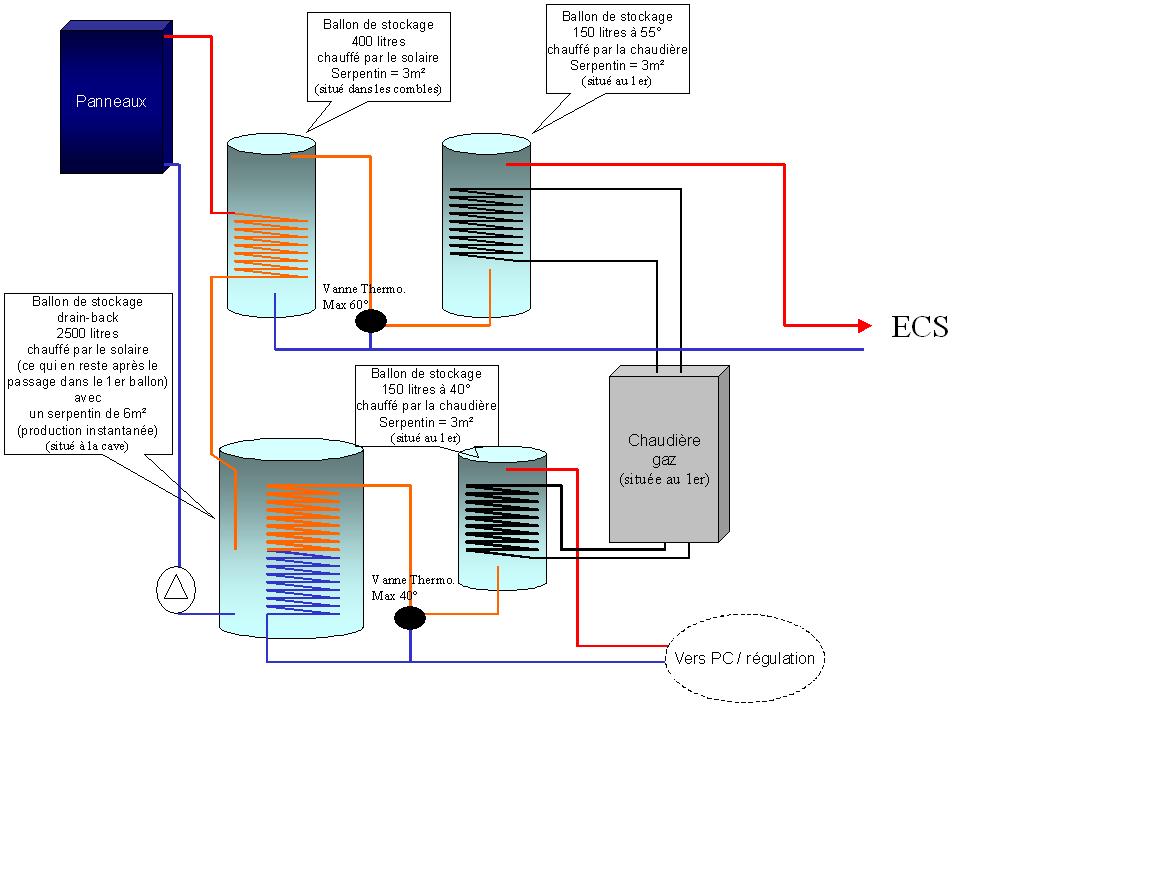

Bonjour François, bonjour à tous,
J'avais déjà vu cette fiche qui est fort bien faite, mais mon système ne s'y trouve pas exactement ! Le dernier schéma y ressemble beaucoup par rapport au fait qu'il n'y a pas de V3V, mais il n'y a pas le système avec 2 ballon-serpentin en série.
J'ai refait mon schéma qui n'était pas très joli-joli !....
- Besson François
- Messages : 1182
- Localisation : Echalas(69)

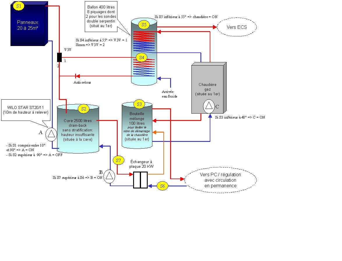

Voila un bien joli schema , mais quelques modifs
Les mitigeurs n ont aucun interet a etre placés entre les stocks ?
Dans ton principe , tu ne te chaufferas pas au solaire avant d avoir chauffé la totalitée , je ne sais pas quelle quantitée de capteur tu comptes instaler , 30m² ? , j ai ajouté un v3v afin de pouvoir choisir la prioritée , voir meme ajouter un echangeur dans le gros stock afin d avoir des calories utilisablent plus tot
Il y a des schemas plus simples pour arriver a ce resultat , a toi de voir
Amicalement François
Salut à tous,
Merci pour vos commentaires éclairés qui m'aident à évoluer dans ma réflexion !...
Voici une nouvelle mouture de mon projet avec des changements fondamentaux dans le principe.
1- j'ai regroupé les 2 ballons d'ECS.
2- j'ai rajouté un échangeur à plaque en série avec le plancher chauffant pour récupérer les calories éventuellement présentes dans la cuve.
Je pense que tout y est et que ça devrait fonctionner ....
Je n'ai pas encore défini la régulation qu'il me faudra, mais il me semble que la Solareg II vision + devrait aller.
