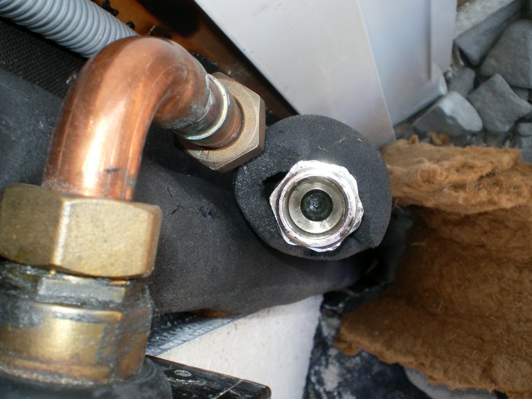

J'ai fait une installation solaire thermique chez moi cet automne : Autovidange et utilisation directe de l'eau dans le plancher chauffant. (schéma joint).
Depuis les grands froids (-12 à -16°C ces derniers matins), j'ai un soucis de gel aux arrivées basses des capteurs. Le raccord PER-Cuivre et un peu de tuyau PER en dessous sont pleins de glace.
Il n'y a pas de casse. Il suffit d'attendre (ou d'aider) au dégel et de relancer le remplissage pour que ça marche. Je pourrais ajouter cette fonction à ma régul, mais j'aimerais comprendre.
Le vidage des capteurs se fait bien et l'eau ne doit pas rester à ce niveau. Il me semble qu'il s'agit d'eau de condensation (venant du stock tiède en fin de journée ?) qui condense dans les capteurs et trouve un point plus froid à ce raccord pour geler progressivement (sans casser donc).
Mon voisin à fait une installation sur le même principe en même temps que moi. Il rencontre le même problème de gel.
On a surisolé fortement cette arrivée mais sans succès.
Est-ce que d'autres ont déjà observé cela ?
Que penser de l'hypothèse de la condensation, et comment l'éviter ?

@fred : oui, la partie aérienne rejoint forcément la température extérieure. Pour la partie enterrée, on reste élevé du fait de la proximité de la dalle chauffante - et du fait que lorsque le solaire tourne, il réchauffe la zone autour des tuyaux qui a une certaine inertie + une isolation.
Je doute du gel de la vague de tête, car il y a seulement 40cm de PER et un raccord PER/CU + un coude cuivre avant d'arriver au panneau.
En plus, le circulateur démarre bien après l'arrivée du soleil car la sonde capteur est une sonde de contact sur le tuyau de sortie (et pas un doigt de gant dans le capteur). Le coude cuivre en bas des panneaux est alors déjà un peu réchauffé par conduction, et la sortie capteur au démarrage est facilement à 30°C.
Il me semble surtout étonnant que je ne trouve pas de témoignage de personnes ayant eu le même soucis.

@Gcat: Oui, j'ai vérifié en desserrant des raccords- rien ne coule.
ce matin, j'ai encore eu de la glace dans le raccord, mais uniquement coté ouest (plus exposé au vent) - voir photo.
J'ai utilisé une perceuse pour trouer la glace. Le forêt n'était pas assez long (15 cm). Avec de l'eau bouillante, c'est passé. Au moment où l'eau chaude a commencé à passer, il y a eu un bruit d'aspiration (comme si le tube PER était en dépression).
J'ai relancé le système, sans succès. C'était donc encore bouché ailleurs. Je suppose que c'était dans le PER aval capteur, car de l'eau montait dans les capteurs (environ un tiers du volume normal de remplissage), mais rien ne sortait coté chaud (pas d'air non plus). J'ai refait des essais régulièrement et, vers 13h (mes capteurs sont +20° ouest), c'est passé - il y avait 90°C (température de contact) dans le capteur et ce n'était pas très prudent - mais ce n'est pas la première fois que je les maltraite...
Ca a également gelé chez le voisin ce matin - Un coup de chalumeau sur le raccord amont capteur a résolu l'affaire.
Il est probable qu'il ne s'agisse pas d'un vrai mauvais vidage - on a déjà eu cela aussi (à cause d'une prise d'air noyée..) et on a gelé et cassé 2 panneaux (réparés ensuite).
J'en profite pour signaler à ceux qui utilisent des cuve PEHD de faire très attention au niveau de la prise d'air : le volume de la cuve peut varier avec le temps (surtout si vous bourrez de l'isolation derrière...). Et quand la prise d'air est noyée, le vidage est impossible.
Pour ce qui est de l'immersion du tube de retour, je ne vois pas trop bien ce que cela change, car l'air au dessus de la surface de l'eau du réservoir (dans le tube) est également saturé. Et cette histoire de petit trou pour la prise d'air, je n'ai pas très confiance : le débit au vidage est très fort chez moi, et c'est très bien pour tout évacuer. J'ai constaté que si je bouche en partie ce tube qui arrive dans le réservoir, le vidage est considérablement plus long.
Pierre
Pierre
