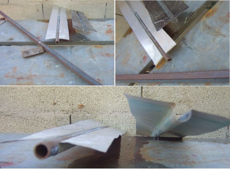

nicolas34
Messages : 543
Message par nicolas34 »
Bonjour tous
Pas mal...autre solution que j'avais fait, quand je voulais fabriquer mes panneaux (laissé tomber depuis, j'ai acheté via le groupement)
un bout de rond acier (dia 14 mm), percé et vissé sur un carré pour la mise en forme de la plaque offset, avec deux plaques en dessous,
dont je peux régler l'espacement. deux serre joints (sans gasoil :lol: ) et voilou une presse. On obtient un U, et en laissant l'alu sur le rond/carré à l'aide d'une tenaille on forme le Ω
le tube cuivre de 14/1 se clipse pas mal, mais reste coulissant. Il faut prévoir un p'tit serrage - tenté avec des clips fait en feuillard, mais c'est long
...ou bien trouver un rond un petit peu plus petit .
les plaques offset sont récupérées chez un imprimeur, elles partent à la ferraille (dim des miennes 780*1030 mm)
le 'profilé' alu fait 600 de long et ~100 de large. La peinture ne tient pas bien sur l'alu (peut être pas adaptée).
Voilou, si ça peut aider.
Une photo:
A plus tard
Bernard (Lyon)
Messages : 812
Message par Bernard (Lyon) »
Bonjour Nicolas
cette idée avait déjà été présentée, mais, à mon avis, ne convient pas, car il faut :
- réaliser de grandes longueurs (8 m chez moi) impérativement bien planes
- suspendre la plaque alu aux rails,
- visser par dessous la plaque de plâtre
- et tout cela sans jours entre les plaques alu et plâtre !
