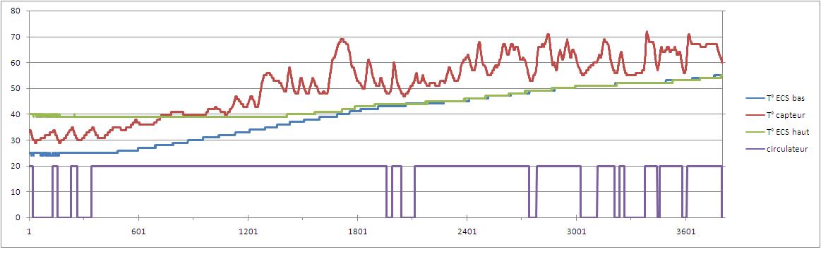

Ce message pour remercier tous les Appériens qui m'ont conseillé.
Depuis quelques jours j'ai installé mon automate "maison" et ajusté le débit des capteur à la valeur nominale.
ça fonctionne bien, mais le soleil manque ici en Alsace !
Ci-joint la courbe de production solaire.
- en bas l'état de la pompe des capteurs.
- en rouge la température des capteurs en haut
- en vert la température du haut du ballon de 300 l
- en bleu la température du bas du ballon de 300 l, qui finit par rattraper la température du haut.
Delta on = 10 K
Delta off = 5 K
le débit est de 330 l/h , ajusté par un diaphragme et une inductance série dans l'enroulement petite vitesse.
le projet en s'arrête pas là ! place à l'optimisation du programme !

Ce message en conclusion de ce sujet sur mon projet solaire en autovidange.
Après un hiver complet et les derniers ajustements de ma régulation,
me voilà complètement opérationnel en solaire
Avec le solaire,j'ai économisé 33% de kWh gaz sur cette saison hivernale 2013-214 !
Sur la facture de gaz j'ai fait 390 € d’économie par rapport à la saison précédente ou j'avais déjà partiellement le solaire et fait diverses améliorations.
La classe énergétique de ma maison passe de C à B avec 85kWh/m² an !
...et cerise sur le gâteau, ma petite installation PV m'économise 25% d'électricité en cette saison !
Un grand merci à vous tous pour vos précieux conseils !
