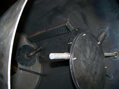

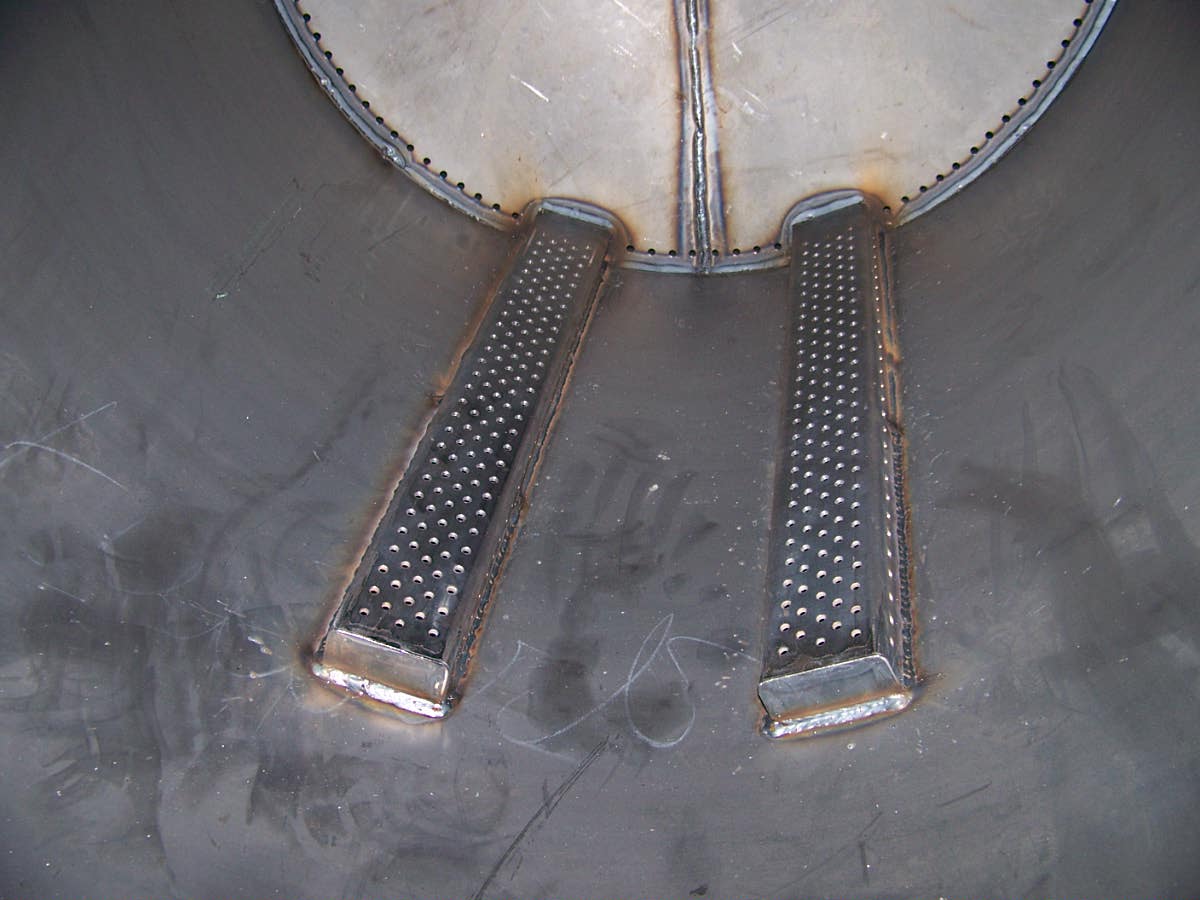

La partie rectangulaire est une cheminée de stratification ? (il me semble voir un modele cylindrique aussi )
Merci de nous faire partager l'aventure, des photos des assemblages intermédiaires en intéresseront surement plus d'un

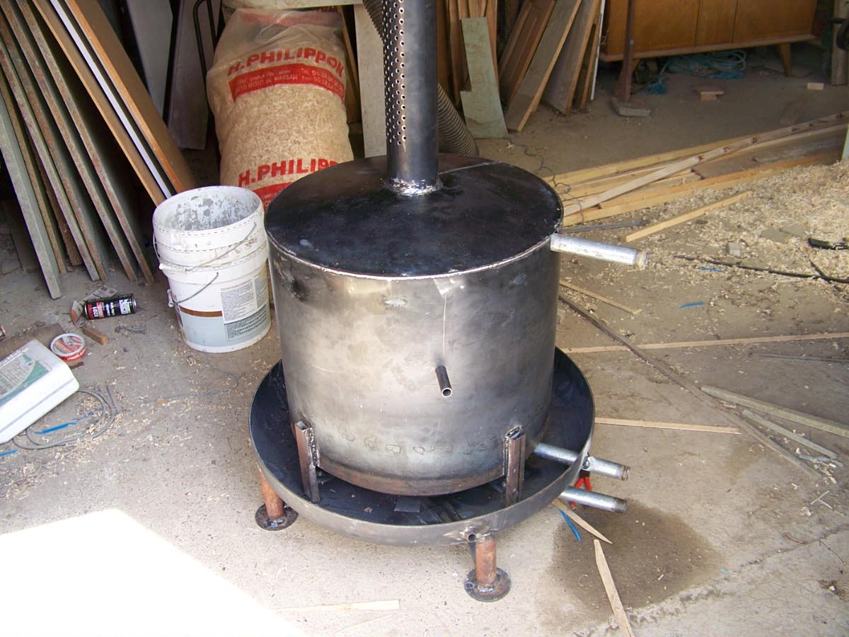

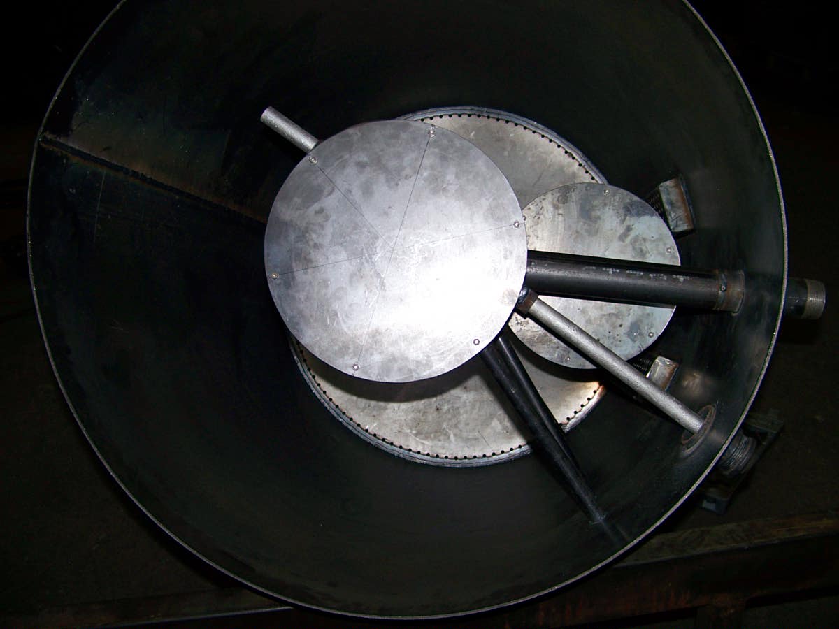

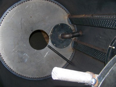

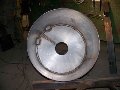

Bonjour les parties rectangulaire sont bien des cheminées de stratif pour le retour PC et retour ballon ecs
la grosse cylindrique sera la cheminée centrale pour l'échangeur
la je suis en attente du roulage des 2 peaux pour le ballon mais je ne manquerais pas de vous remettre quelques photo du montage
Bonsoir et merci de vos avis car c'est grâce a vos conseils et le forum que j'ai pu attaquer la fabrication
Pour koz c'est un ballon a eau morte donc pas de corrosion si pas d’oxygène j'ai quand même prévu une anode et un additif dans l'eau mais aucun traitement de surface car trop délicat a réaliser ensuite la cuve fait 4 mm d'épaisseur donc même si un peu de corrosion avant quelle soit perforante
