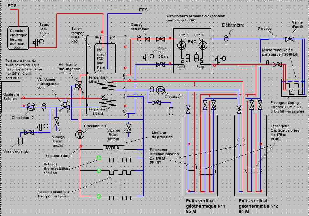

Il y a 4 endroits sur le ballon où, à cause du débit, je ne peux pas réduire en 20-27. J’attends une réponse de la marque « Plasson » qui sort un raccord en inox pour les tubes PEHD et PE-RT. J’espère que les prix seront plus abordables.
Pour info. Je joins un PDF de mon projet. ( un peu usine à gaz j’avoue )

Par rapport à ton schéma hydraulique, tu devrais ouvrir un nouveau sujet dans une rubrique.
- la soupape de sécu entre les 2 ballons n'est pas nécessaire; mettre un gourpe de sécurité en amont sur l'entrée EFS (limitation à 6 bars). pour ma part j'ai mis un vase d'expansion spécial ECS.
Penser à mettre un mitigeur thermostatique entre la sortie du 2e ballon ECS en prenant l'FES en aval du groupe de sécu, ceci si le ballon dépasse les 60°C.
- l'mage n'est pas très lisible : y a-t il un vase d'expansion sur les m3 du stock combiné ?
- Si ton eau est très calcaire, le sotck combiné n'est pas une trop bonne solution : sur certains on ne peut pas nettoyer le ballon ECS, et c'est pas facile car l'ouverture est par le haut et la saleté en bas ! ! !
- pour moi la vanne thermostatique vers le PC n'est pas la meilleure solution si la température de l'entrée eau froide est trop chaude, elle ne va plus réguler et se fermera complètement ce qui forcera le circulateur (bien choisir la vanne thermo dans ce cas, les vannes ESBE ont des usages particuilers suivant le modèles). Je préfère avoir une vanne mélangeuse 3 voies régulée en fct de la température extérieure. Ainsi la température de départ vers le PC ira entre 25 et 40° suivant la température extérieure. C'est mon avis perso, car j'ai un PC à régulation numérique en aval de la chaudière (il fait 21,5°C +/-0.5° de 7h à 22h! et 20°C la nuit)

Si tu as l’expérience d’une régulation par vanne mélangeuse et que ça marche, je vais essayer de m’en inspirer.
Est ce la température extérieure qui commande la position de ta vanne (boucle ouverte), ou bien la température intérieure qui asservi sa position ? (boucle fermée)
Dans mon cas, il faudra sans doute arrêter le circulateur 3 à partir d’une certaine température (mesurée vers le milieu du BT). La limite supérieure de cette température (# 70°c) sera régulée par l’envoie de calories excédentaires dans le forage.
C’est simplement une façon de récupérer les surchauffes en les stockant dans le sous-sol.
Vu mon age, mes neurones commencent à ralentir, c’est peut-être le début d’une pathologie qu’avait remarquée un gars dont j’oublie toujours le nom mais dont le prénom était Alois.
Je vais donc devoir réfléchir plus longtemps pour assimiler et adapter. Merci.

En attendant que tu ouvres un nouveau sujet.
Je me permet de te répondre, aussi pour donner des réponses à ceux qui sont intéressés par ton sujet.
Il existe plusieurs systèmes de régulation.
Le plus courant part du principe que la maison a des pertes thermique et que l'énergie à y apporter dépend de la température extérieure. Donc la température de l'eau de ton chauffage (radiateurs ou PC) est déterminée en fonction de la température extérieure; la loi est une droite y = a x + b
X = Text
Y = température de l'eau de ton chauffage
Sur la régulation on ajuste la pente et le décalage
Il n'y a pas de sonde ambiante.
Autrement dit , plus il fait froid dehors, plus l'eau de chauffage est chaude !
Ce genre de régulation se trouve dans la commerce : (une bonne adresse Alsacienne de chez nous !)
http://www.nideck.com/contents/fr/d36.html
voir HCC4 et 3e schéma en bas par exemple
Un plancher chauffant à 4h d'inertie au minimum. Tu ne peux pas gérer un circulateur avec un thermostat : ça va faire du yoyo !
