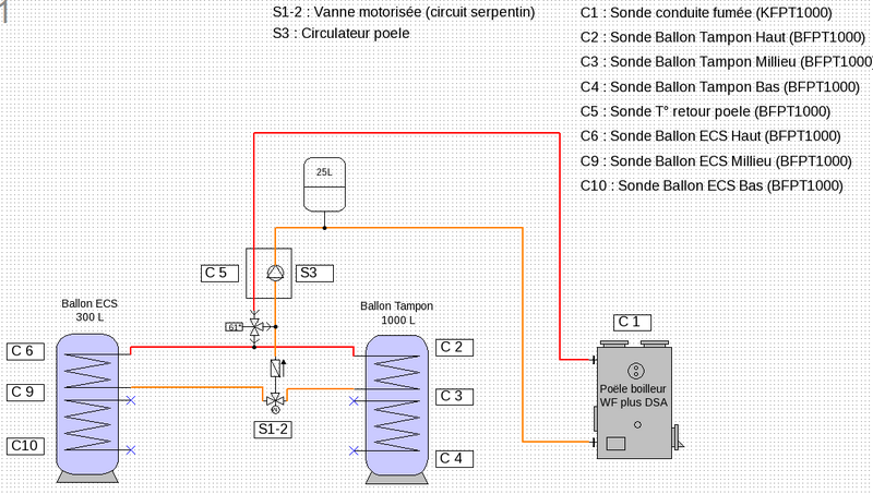

Re à tous,
je suis de retour après une petite année de travaux (très gros travaux) et je me penche enfin à mon installation de chauffage et ECS.
Actuellement je suis en 100% électrique (chaudière + thermoplongeur).
je planche plus particulièrement sur la partie poêle-bouilleur (fichier joint) et je me posais la question de la programmation de la régulation.
Avis au expert du UVR16x2 et du TAPPS2.
Je cherche à contrôler ma vanne 3V motorisé, soit distribuer à 50-50 dans les 2 ballons, soit l'un, soit l'autre.
Malgré mes nombreuses recherches sur le net (il faut dire qu'il n'y a pas grand chose sur le sujet) je n'arrive pas à trouver une fonction qui permettrai de faire ce que je souhaite.
J'aimerais en même temps connaitre la position de la Vanne 3V à tous moment. Il y a t'il des servomoteurs particulier qui le permettent.
En attendant de vous lire, je continue à chercher

Bonjour N@ss,
Les vannes mélangeuses du commerce se pilotent en température de sortie du mélange. La commande est une intégration de la différence entre la consigne et la mesure en sortie.
Ces vannes ne sont donc initialement pas prévues pour faire une répartition 50-50.
Pour que ça fonctionne, il faudrait bricoler un switch qui se déclenche à environ 50% de la course de la vanne.
En réalité, pour bien fonctionner, il te suffit d'avoir 2 vannes deux voies tout ou rien (TOR). Il restera un problème d'équilibrage entre les deux voies.
Mais ton problème me semble venir de l'utilisation de 2 ballons. Pourquoi pas un seul ?
Cdt
Jean
Cdt
