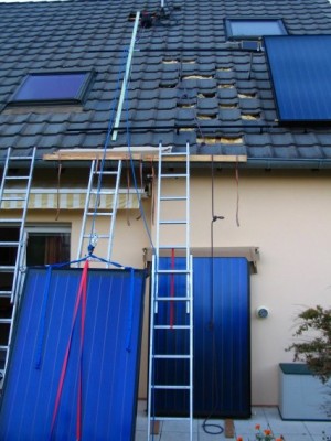

Installer des capteurs GM (grand modèle) n'est pas facile !
Utiliser une corde d'escalade ou en nylon en palan avec des mousquetons est impossible sans poulies, car trop de frottements !
- nous avons tracté le capteur avec un treuil électrique 900 daN accroché en haut à un chevron.
- une rampe faite par une échelle au départ. L'échelle est sanglée et coincée contre la goutière.
- une latte assure le passage au dessus de la traverse supérieure.
- Il faut être en haut pour hisser le crochet du treuil au dessus de la traverse, sinon crac !
- les sangles rouges sont déposées en premier et le capteur est retenu par les sangles bleue pour le poser ldans la rainure de la traverse du bas.
- le capteur est coulissé sur le rail du bas vers son emplacement.
C'est du sport !
Nous étions 5 :
- madame en haut comande le treuil
- moi même sur le toit au dessus de la traverse du haut.
- 2 qui assurent le guidage de part et d'autre au niveau de la goutière
- et notre fille qui assurait en bas, avec un descendeur, la traction en sécurité par rapport au treuil.
J'en profite pour vous dire que les rails de traverses doivent être parfaitement alignés pour que les raccords s'emboitent.
Les sorties des capteurs sont en tube lisse de 22 et les raccords à bague ne tolèrent pas d'être décalés (ce ne sont plus des raccords coniques tel que présentés sur le site de l'APPER ! ! !)
D'autre part, l'espace entre les capteurs est très réduit ce qui oblige un ajustement précis avec les rail bout à bout.
Il y a tout juste la place pour les plaquettes de fixation entre deux capteurs.
Hier soir, après le travail, on a fini la pose du 2e capteur au coucher du soleil.
Pour les raisons ci-dessus, je suis maintenant obligé de décaler les 2 capteurs en place de 10 mm avant de mettre le 3e !

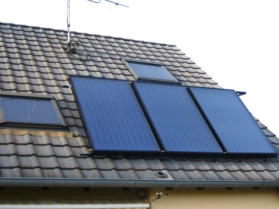

C'est une étape d'un gros chantier qui s'achève !
Les 3 capteurs solaires sont à présent installés sur le toit de la maison.
Merci à mes voisins et Eric pour le coup de main !
Il me reste à souder la conduite qui part du garage vers le bas des capteurs pour terminer la partie l'hydraulique.
Puis, je pourrai faire des essais de préchauffage de l'eau chaude sanitaire avec une régulation simplifiée.
Il me reste deux gros chantiers à poursuivre :
- le câblage et la pose des gaines électriques
- la réalisation de l'automate de régualtion et sa programmation.
A présent le garage transformé en dépot-atelier sera libre pour les voitures !
ça tombe bien avec les 3°C de ce matin !
Merci à tous ceux qui m'ont aidé et contribué à ce projet !
Merci aux Appériens pour leurs bons conseils.
L'aventure continue !
Jean-Matthieu

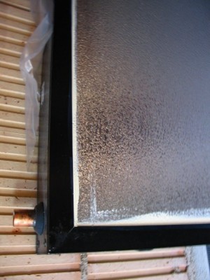

Une petite question, n'as tu pas peur que la neige s'accumule derriere les capteurs ? (A priori tu as un accès par le velux pour eliminer cette accumulation)

Bonjour Bertrand,
J'ai pensé à la neige en prenant la précaution de mastiquer tout le pourtour arrière entre le cadre et la plaque arrière en alu de chaque capteur.
J'ai utilisé du mastic SIKA 11 FC spécial toiture qui résiste aux UV (bien que ce soit à l'arrière) .
http://fra.sika.com/dms/getdocument.get ... _nt525.pdf
Le mastic silicone n'est pas adapté et est corrosif (acétate)
Il n'y a pas de joint au niveau des profilés arrière des capteurs et l'eau qui ruisselle ou la fonte de neige peut faire des infiltrations internes.
Solaire Diffusion précise qu'il faut protéger la face arrière de la pluie au delà de 45° d'inclinaison.
En cas de forte accumulation, je peux chasser la neige en accèdant par le Velux latéral.
Je n'ai pas de problème de charge à cet endroit car le bas du champ solaire est au niveau de la panne sablière.
Il y a un point que je trouve "minable" c'est la visserie en acier zingué fournie par le fabricant qui aurait pu être en inox.
Le contact de l'alu des plaquettes et du rail va faire rouiller les vis en acier ! (si je remonte là haut, je les change !) Les boulons à épaulement pour les rails ne sont pas faciles à trouver...

re Jean-Matthieu et tous,
Pour la boulonnerie qui n'est pas inoxydable, personnellement je recouvre de silicone incolore de bonne facture (ou sika si tu prefere), plusieurs années après tu enlèves le silicone, la tête est intacte.
Il est vrai que c'est ragent, mais peu d'équipements extérieurs sont équipés de visserie inox

- Jean-Matthieu STRICKER
- Messages : 592
Mon objectif a été tenu de terminer les travaux de toiture et de plomberie extérieure avant mi-octobre.
- isolation renforcée à 100 % du côté Sud de la toiture, il fera moins froid en hiver dans la chambres et la sdb, ...et aussi moins chaud en été !
- la conduite d'arrivée au champ de capteurs est terminée
- premier essais en pression : j'avais 4 raccords pas assez serrés ! J'ai dû remonter sur le toit !
Cette semaine j'ai testé la pompe, ça marche mais j'ai encore des bulles qui viennent du ballon tampon.
Je dois reprendre le système de ballon tampon qui sert à la récupération d'eau de mon système auto-vidangeable.....encore un peu de plomberie !
Entre temps, je commence à poser les gaines et câbler la partie électrique.
Ce jour, essai de chauffage avec un soleil timide : 300 l chauffés à 36°C ; un bon début !
à suivre....
à suivre....
