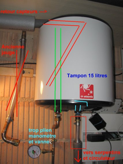

Bonjour Jean-Matthieu ,
Au démarrage il ne devrait pas avoir d'air dans le serpentin , tu pompes dans le réservoir dans lequel il n'ya pas encore de retour donc pas de turbulences. :-?
Ne peux tu augmenter le niveau dans le réservoir ?
As tu controlé le niveau bas du réservoir pendant la phase de remplissage?

J'ai tenté avec plus d'eau au delà du trop plein du réservoir, mais parfois j'ai toujours des bulles dans le serpentinn au démarrage.
Je ne peux pas jauger pendant la phase de fonctionnement car il me faudrait percer 2 trous sur le coté de ce ballon. J'ai pensé mettre un tricoflex à la sortie du ballon pour voir si des bulles passent vers l'entrée du circulateur.
Hier soir j'ai refait une lecture du livre.
Page 110, il est question de diamètre critique de la conduite de descente.
Si je fais le calcul dans mon cas je suis à 16mm max de diamètre interne, ce qui est aussi le diamètre interne de ma conduite 18/16. :-x
Donc, il faudrai que je remplace le tronçon de conduite entre la sortie du capteur et l'entréee du ballon par du diamètre 14/12 (voir figure au point A).
Je recherche aussi des infos sur le forum, mais on s'y perd avec certaines disscussions que changent de sujet.
Ce qui manque : une bonne synthèse du drain-back (ce qu'il faut faire et ne pas faire !) :roll:
Je suis toujours à l'écoute de vos avis.

Salut tous, et Jean-matthieu...
J'imagine que tu t'est inspiré, ou lu mes CR et fiches...
Ton problème de bulles dans le circuit, et serpentin....
J'ai 6 capteurs, et une réserve (que certains appellent "tampon") de 30 litres.
J'ai précisé que l'évaluation du volume capteurs et tuyau j'usqu'à la reserve était de 20 litres (environ).
Ce qui me donne une marge de 5 litres d'air en haut de la réserve, à l'arret.
(D'ou l'interet de la "canne" pour eviter le "glouglou".)
Et une marge de 5 litres d'eau en bas de la reserve, en marche.
Ce sont bien ces 5 l d'eau qui évitent l'aspiration de bulles...
Tu as divisé la reserve par 2 (15 l) donc avec mon calcul, tu n'as au mieux que 10 l d'air pour les capteurs, et 2,5 l d'eau en bas de ta reserve, en marche.
A mon avis, c'est trop peu, et l'aspiration prend des bulles...
Selon la forme de ta reserve, faut te débrouiller pour qu'il reste une hauteur d'eau suffisante pour justement eviter cette aspiration.
(Quelle que soit la vitesse, et avec ou sans disque brise jet...)
Pour pousser un peu, imagine un seul capteur, avec un réserve donc de 5 l...
Sur que la bulle va tourner en rond dans le circuit.....
Donc....soit tu trouves une reserve de 20 l...soit tu montes le volume d'eau, au détriment de la marge d'air comme expliqué plus haut....
Ca va aller...
CDLT.

Pour la section de la conduite du capteur à la réserve, à mon sens son diamètre influe sur l’amorçage du siphon, cela ne semble pas être ton cas.
Ou tout du moins pas le problème que tu cherches à résoudre.
(Tu trouveras quelques infos à ce sujet ici, page 25:
http://www.apper-solaire.org/Pages/Expe ... /index.pdf )
Pour ton niveau, pas besoin de percer, un té au sommet du ballon (tuyauterie venant des capteurs) et un autre en bas sur le piquage vers le circulateur et tu relie les deux par ton tricoclair.
Mes premières remarques rejoignent celles de Guy, problème de capacité (niveau) d'eau.

Bonjour Guy et Bertrand,
Merci pour vos conseils d’experts. Je ne suis pas loin du but !
Effectivement ma réserve tampon est un peu juste. Je réalise maintenant qu’il faut bien un minimum de 5 litres dans le fond pour éviter les bulles. :-x
Avant de changer cette réserve par une plus grande. Voici comment je vais procéder :
-Supprimer le rétreint à la sortie (dû au manchon galvanique ½’).
-Mettre un tricoflex sur le départ de la réserve pour voir s’il y a des bulles qui partent suivant les différentes phases.
-Augmenter la qté d’eau et observer s’il y a des bulles
Si oui, il faut que je remonte un peu la canne d’arrivée.
Si non c’est la capacité du réservoir qui est à augmenter.

J’avais fait une jauge externe par un T sur l’arrivée en haut et un autre T sur le départ (comme tu le décris Bertrand),
mais cela ne fonctionne pas du tout car l’air qui va directement de l’arrivée vers l’aspiration (et là ça cavite !).
J’ai dû mettre une vanne en bas du tricoflex donc je ne peux jauger qu’à l’arrêt ! :mad:
Il me manque le temps de voir cela attentivement, je travaille toute la semaine et les WE sont aussi bien pris !
Au sujet du disque sur le départ d’aspiration : En faisant qq recherches j’ai remarqué que les buses d’aspiration anti-vortex sont évasées et comportent un disque sur le dessus.
Je vous tiendrai au courant.

Pour revenir à mon sujet, j'ai commencé à faire des modifications sur ma réserve tampon.
J'ai supprimé la jauge par dérivation : de part la dépression de la pompe, il est impossible de prendre le niveau en fonctionnement. Je ferai une jauge autrement... Désolé Bertrand, mais ça ne marchais pas ! :cry:
J'ai supprimé le raccord diélectrique 1/2' à la sortie que j'ai remplacé par un bout de tricoflex. Maintenant, je puis vous confirmer que je n'ai pas de bulles qui vont vers le circulateur : il ne cavite pas non plus.
J'ai gagné un peu en débit ! :-)
Malgré cela, j'entends un glouglou de bulles dans la réserve tampon ??
Et aussi un bruit d'eau qui coule dans la conduite qui descend des capteurs. :sad:

Bonjour Jean Matthieu,
Dans mon cas, il faudrait que je réduise le diamètre du tube entre la sortie des capteurs et la réserve tampon.
Le mieux serait de réduire à l'entrée du ballon tampon à l'aide d'une rondelle comme diaphragme afin que le tuyau de descente soit "gavé" et crée une perte de charge. La vitesse augmentera en aval du diaphragme.
Le débit ne serait pas modifié pour autant.

Bonjour Jean-Matthieu , Remi et tous,
Tout à fait d'accord avec Rémi, inutile de remplacer la conduite, un diaphragme ou même une vanne comme j'avais suggéré dans une autre conversation (Teran il me semble) devrait suffire.
Tu te retrouves à mon avis dans la même configuration que moi, le siphon n'est pas amorcé mais cela n'empêche pas ton installation de fonctionner comme tu peu le constater.
Il te faut donc soit augmenter le débit pour amorcer le siphon soit faire en sorte que la conduite départ capteur soit pleine (d'eau :-) )
Tu trouveras les données dans mon compte rendu.
Pour le bruit dans la réserve, pas d'inquiétudes il reste toujours un bruit perceptible d'écoulement malgré la canne. (C'est en tout cas mon cas :-) )
Pour le niveau pas de problème, c'était une suggestion et le principal est d'en trouver une qui te convienne.
