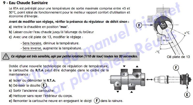

alors le plan "simple" c'est d’intercaler en série (arrivée-départ) du cumulus électrique sur le PER d'arrivée eau froide de la chaudière avant la RTA frisquet, pour préchauffer l'eau avant le ballon chaudière, j'ai bon ?
Je viens de regarder plus calmement et j'ai écris une grosse connerie sur les PER arrivée et départ eau froide chaude sous ma photo,
vu qu'il y a des gaines rouge et bleu ce serait plutôt l'inverse... bref je ne suis pas plombier :roll:
avec un schéma de raccordement de la RTA c'est mieux
J'ai trouvé une présentation du fonctionnement de chaudière frisquet d'un modèle similaire à la mienne, instructif pour moi, je vous déconseille le mode vidéo car la voie de robot est :beurk:
