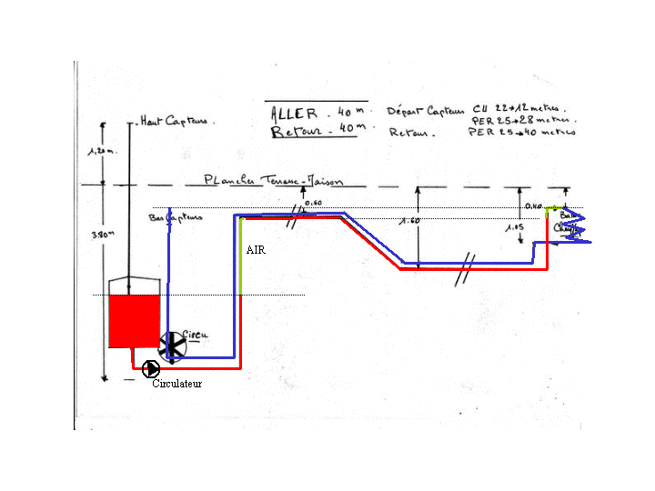

- la canne dans la bouteille est peu etre trop longue donc trop prés de la sortie et des
bulles partent dans le circuit .
- je deplacerai le circulateur sur la ligne chaude car avec quasiment pas de pression
statique , le circulateur au bout de 60 metre de PER doit avoir tendance a cavité .
- ou je pressuriserait la bulle a 1 bar en étant sur que la canne ne soit pas trop longue
pierre

1/.Combien de capteurs, organisés, et raccordés comment..?
2/. Un a gelé,= il restait de l'eau, et pourquoi ?.(si tu trouves pas le "pourquoi", ça ne peut que recommencer....respect des pentes,?léger fléchissement,?en espérant que tu n'ai pas eu l'idée géniale de mettre des "diaphagmes" pour équilibrer les circuits...= idéal pour garder de l'eau.
3/.Pourquoi 2 bonbonnes ? (25 ou 30 l.?)et couplées comment?
4/.Le calcul du volume de la bulle est capital.
Pas assez d'air,= vidange incomplète,.. trop d'air, =aspiration au bas de le reserve, et ça part dans le circuit....
( avec 6 lm 112, j'ai calculé le volume,+ le volume tuyau jusqu'à la reserve,= 18 l arrondi à 20, + 5 l de plus, haut de reserve, + 5 l d'eau, bas de reserve,= 30l.)
5/. la reserve doit être un "piège" pour la bulle...(voir la bonbonne de mon CR)Un purjeur au niveau haut de la réserve indique le niveau correct d'eau à l'arret.
Cette bulle doit rester soit dans les capteurs, soit dans la réserve. Le reste du circuit, à droite n'a pas d'importance, si bien purjé.
6/. Le circulateur est en bonne place, sur le retour, c'est lui qui pousse la montée d'eau, et force la bulle à se réfugier dans la réserve. C'est le seul effort qu'on lui demande, une fois le circuit établi, il n'a qu'a pousser pour circuler, l'eau montante s'equilible avec l'eau descendante.(avec le moins de charge possible)
J'ai recommandé de mettre la réserve au plus prés des capteurs, justement pour soulager le circul. Mais 3 m ça doit le faire...
Bon, voilà de quoi revoir ton instal, point par point...
Ca va marcher, tiens nous au courant, si tu trouves la "faille"...

@Zebra: S'il y a un peu d'air dans les tuyaux PER, l'autovidange ne peux pas marcher. Ci joint un schéma.
Je pense aussi que le déplacement du circulateur peut aider. Il faut veiller à ce qu'il ait suffisamment de pression statique en amont (hauteur mini d'eau dans le réservoir, même capteurs pleins).
J'ai représentée la position nouvelle du circulateur pour améliorer lr remplissage en eau sans bulle des tuyaux.
