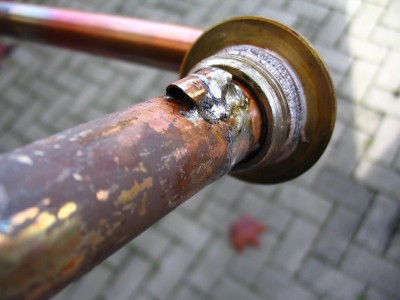

Un bout de tube laiton de 6mm de diamètre coupé en deux, sur 15 mm de longueur. Il est soudé sur le trou de 4 mm. Le haut est replié et bouché à l'étain. Et ça marche !
Le bas de ce nez est bien entendu juste au dessus du niveau au repos
