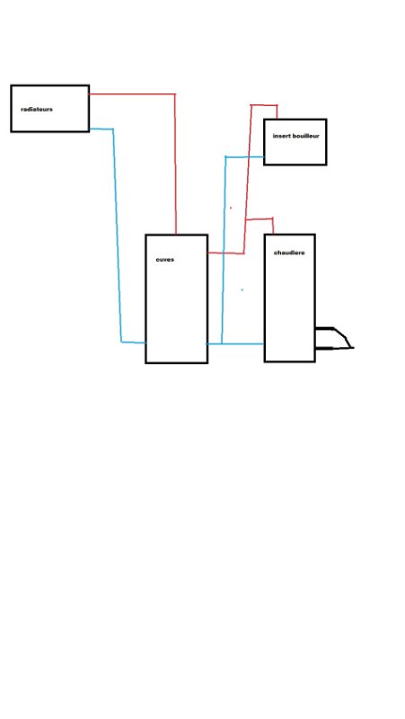

donc si je te comprends , un dessin (mal fait ) , sans les circulateurs etc ..

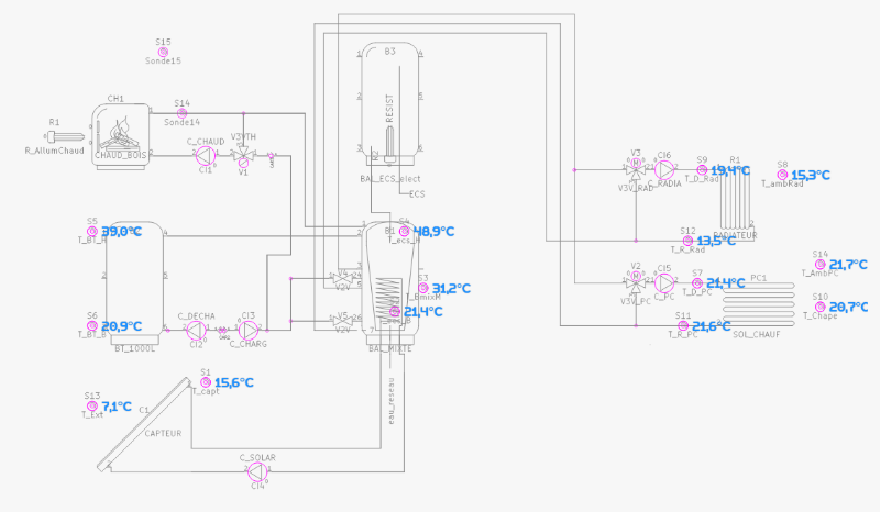

par Gui63
perso, j'utilise 2 ballons en parallèles.
le premier est de type "tank-in-tank", est chauffé par le solaire et une chaudière bois. C'est lui qui est en chauffe en priorité, il a aussi les départ/retour chauffage.
le second est un simple ballon tampon, qui ce charge uniquement quand le premier atteint une certaine t° et qui ce se décharge dans le premier si sa t° est supérieur au premier.
l'inconvénient, c'est qu'il faut 2 circulateurs entre les deux ballons et la régulation pour les gérer.
Sans titre.png (68.97 Kio) Vu 7800 fois
