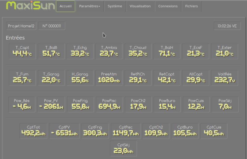

Sur le Maxisun je peux configurer les sorties en PWM très long, un cycle de 30sec par exemple. Cela permet d'avoir la pleine vitesse du circu pendant son temps de marche sans modifier l'équilibrage des circuits et tout en ayant une conso proportionnelle aux besoins. Entre parenthèses, pour moi un circu "intelligent" qui ne consomme que 3W est un circu à l'arrêt ! :-x
À propos de ce que j'appelle la compensation d'ambiance, tjs sur le Maxisun:
Perso chez moi, je tourne un peu comme rod33. Départ PC toute la saison de chauffe entre 26 et 29°C, sans loi d'eau, et vitesse du circu proportionnelle au DT départ/retour.

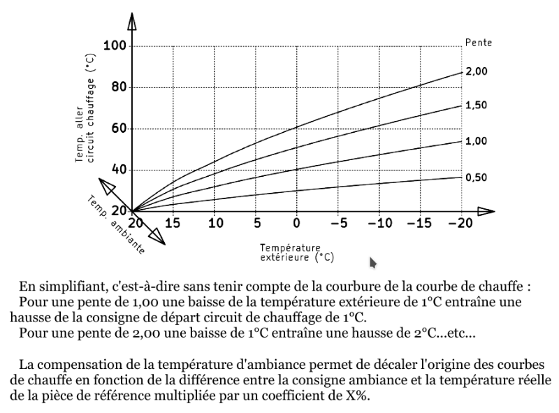

Une sonde d'ambiance, c'est un appareil qui est ajouté dans la maison, et qui permet de renseigner la régulation qu'il y a un décalage entre ce qui était initialement prévu à travers la loi d'eau, et ce qui se passe en vrai.
La sonde d'ambiance ne devrait pas servir les jours où tu n'as aucun apport gratuit (pas de feu, ni de soleil qui tape sur les baies vitrées). Si elle agit pour corriger la consigne de départ chaudière, c'est que la loi d'eau est mal réglée.
La sonde permet de mettre un coup de frein au chauffage, quand tu n'as pas besoin.
Elle est également utilisée sur certains régulateurs (Viessman ou Siemens).. pour gérer le sur régime de mise en chauffe, et l'arrêt chauffage au moment du régime réduit.
Dans ce cas tu as plusieurs paramètres qui rentrent en ligne de compte.
De base, une loi d'eau n'est prévue QUE pour compenser les pertes thermiques du bâtiment, le tout en maintenant la température à une valeur FIXE.
Quand tu es en phase de réchauffage (tu mets en route le chauffage ou tu passes de confort/réduit/confort), le régulateur donne un coup de boost pendant une durée fixe (en absence de sonde d'ambiance), ou une durée variable (en présence de la sonde qui donnera le top de fin quand la température est atteinte.. à ce moment là, le régime sera imposé par la loi d'eau)
Quand tu es en phase de refroidissement.. Au lieu de décaler la courbe de chauffe de quelques degré, le chauffage est totalement coupé. ça accélère le refroidissement .. qui est défini pour faire des économies d'énergies. (moins on a d'écart entre l'intérieur et l'extérieur, moins il y a de déperditions, moins on consomme... mais c'est un calcul à faire, car on consomme plus d'énergie pour remonter après... ). Une fois la température réduite atteinte, le chauffage est remis en route avec la loi d'eau décalée.
Il y a quelques exceptions.. Quand il faut bon dehors, on parle de température de non chauffage. Exemple, chez moi, dans ma maison mal isolée, j'avais la température de non chauffage confort à 15° et la température de non chauffage réduite à 10°... Dans la nouvelle maison, je pense qu'on peut facilement descendre à 10° et 5°...
Au dessus de ses températures extérieurs, ta régulation coupe le chauffage.. En estimant que ta maison est chaude, et que son inertie ET les pertes thermiques négligeables feront que la température ne chutera pas.

Quand je parlais d'un wattmètre sur chaque sortie, je voulais dire mesurer la W électrique absorbée par l'appareil (circulateurs, vannes...) raccordé sur cette sortie. Je ne voulais pas parler de l'énergie thermique récupérée par les panneaux. Ca, quasi toute les régulations le font aujourd'hui. Je parle bien de solaire thermique, pas de PV.
Re: Stock centralisé: loi d'eau sur V3V ET vitesse variable
Posté : ven. oct. 08, 2021 13:08 pm
par patrick07
Bonjour Rod,
Voui, j'avais bien compris le sens de ta question.
Pour te répondre + précisément, ajouter un wattmètre sur chaque sortie n'est pas simple.

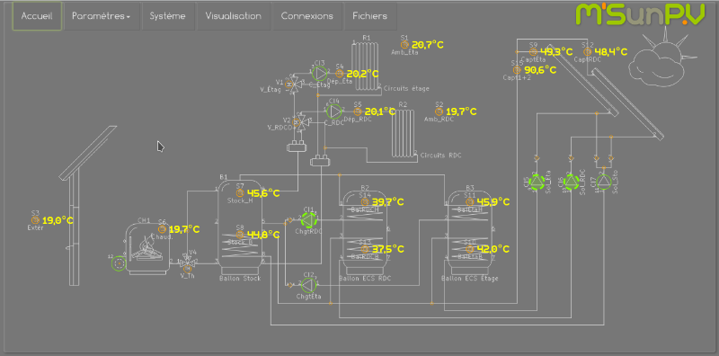

Mais tu peux mesurer la conso de 8 appareils différents avec un MSunPV, d'où les liens précédents, et les envoyer sur un Maxisun:
Ou faire l'inverse, mesurer la conso des sorties avec un MSunPV et lui faire aussi gérer la partie thermique:
