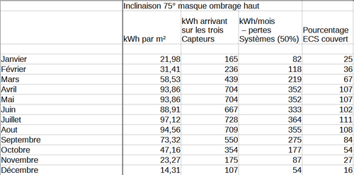

Voilà un petit tableau représentant les kWh qui arrivent sur les capteurs chaque mois. J’ai divisé l’irradiation par deux pour estimer ce que je peux en retirer. J’imagine que la taille de la cuve en dépend ?
