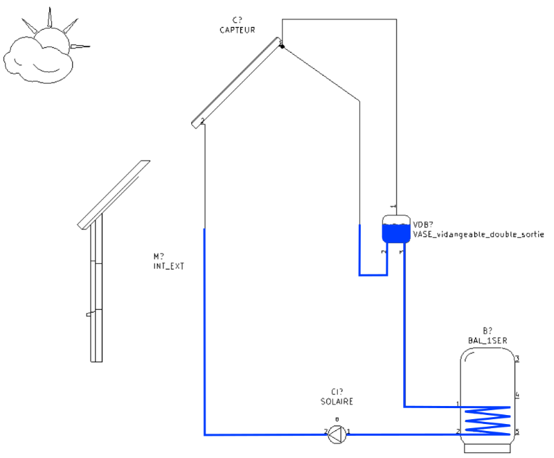

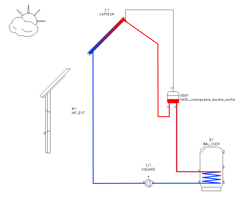

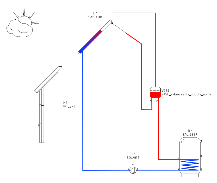

J'illustre un peu mes propos (simplifié sans point bas) avec ces images :
  1. état initiale : circulateur coupé, eau en bas, air en haut :
  • mise en route du circulateur, l'eau est aspiré de la réserve et poussée vers les panneaux, arrivée au point haut, la dépression diminue en remontant le tuyau d'air, elle augmente en descendant la conduite hydraulique, l'eau passe en priorité par le bas :
  • l'air a été poussé dans la réserve, est remonté en surface alors que le flux d'eau reste en bas (2 vers 3), seule inconnu ici pour moi, qu'est-ce qui empêche l'air en haut du panneau de s'immisser dans le flux descendant, mais comme l'air est prisonnié de la réserve et ne peut pas poursuivre vers le ballon, comme le débit 100% eau est identique en sortie du panneau et au départ de la réserve, il faudrait ajouté au débit du fluide descendant le débit d'air, mais entrainé par quoi ?
  • coupoure du circulateur, les 2 colonnes descendantes aspirent l'air depuis le haut et qui est refoulé de la réserve, pas de croisement de fluide, vidange rapide sans mélange air/eau, possibilité théorique de vidanger des siphons
En cas de siphon, tant que l'air reste derrière l'eau, il y a vidange complète, sauf peut-être si diamètre trop important et pente trop faible.
Donc oui le système "standard" est le plus simple en théorie, mais à condition de bien respecter toutes les règles de conception, peut-être que ce système éliminerait le problème d'étanchéité du passage de tuile si on peut remonter dans la tuile au lieu de traverser en descendant, et peut éliminer les risque de point bas gelé si on n'a pas su réaliser le circuit correctement.
Peut-être que la phase stablisée ne fonctionne pas comme je l'imagine et là tout tombe à l'eau...
C'est simplement une réflexion, pas l'exposé d'une révolution qui va ringardiser les sytèmes autoconstruits actuels... Et quand bien même celà fonctionnerai que ça ne vaudrait peut-être pas la peine de réaliser ce montage, ça n'empêche pas d'en discuter.

Vu ton schema. Il me semble ...
La reserve est bien basse ..
En marche, l'eau peut descendre par les deux tuyaux.? ( sans importance )
Arret, effectivement, l'air sera plus vite dans les panneaux, mais n'y aura t'il pas conflit dans la circulation inverse sur le circuit par gravité ?
Au mieux tu gagnes 1/2 mn dans la vidange...??
Essaye donc et tiens nous au courant.
CDLT.
Guy (82 ans . qui dit mieux.!)
