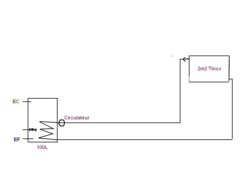

Bonjour les apperiens!
Pensez vous que ce projet fonctionnera?
Il y a une installation existante mais pas assez de durée de stockage en hiver.
Je souhaite faire une extension de cette installation et mettre un Minimum de plomberie et complexité. Car entre les 2 ballons il y a un gros mur d'une maison passive.
Fonctionnement: la régulation solaire actuelle vit sa vie. Et Tous les jours quand manque d'eau chaude, j'appuie sur interr la V3V se ferme et je force circulateur actuel pour charger le ballon 100L à partir du 300L.
Je précise que le ballon 100l est compliqué à changer car manque de place...C'est pour cela que je met le 300L dehors sous abri isolé.
Systeme existant.jpg (18.81 Kio) Vu 5162 fois
Systeme projet.jpg (32.85 Kio) Vu 5162 fois

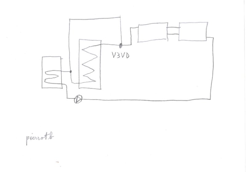

un petit dessin plus simple à expliquer
Re: Extension d'installation
Posté : dim. févr. 04, 2024 20:13 pm
par pierrotb
intéressant, merci pour le schéma. :-) :-)
Et quel fonctionnement adopter pour la V3V? J'actionne l'interr. pour bypasser le ballon 300L en cas de peu de soleil c'est cela? Je ne suis pas un grand fan des arduino ou autre raspery si c'est manuel ou un simple automatisme ca me va!

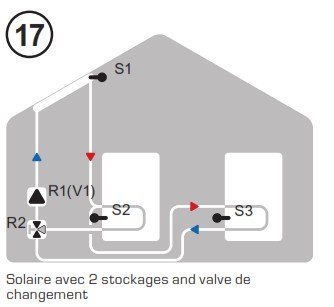

J'ai cherché à changer la régulation car j'ai actuellement la RS1 Resol qui n'a que 2 sondes.
Je tombe sur la Sorel MTDC qui peut gérer plusieurs config. Celle ci vous semble elle correspondre? Le schéma est un peu différent qui vous me conseillez. Thinks!
regul SOREL MTDC.jpg (13.78 Kio) Vu 5013 fois
Posté : mer. févr. 07, 2024 16:21 pm
par yves35
ce schéma (17) comporte une erreur. Il ne faut pas mettre la v3v sur la ligne froide mais sur la ligne chaude. En effet avec ce montage le liquide caloporteur va se répartir entre les 2 ballons( d'une manière inégale certes...). Je le sais car j'ai fait ce montage chez moi (pensant bien faire en protégeant la v3v de la chaleur ) et j'alimente en bascule des murs chauffants et un ballon 500 litres. Quand le ballon est alimenté avec un caloporteur à 70° ou plus c'est pas très bon pour les murs ,donc vanne à fermer à la main (ou j'ai un gros poil).
Accessoirement on en revient au bon conseil sur le volume d'un ballon ecs ... un ballon riquiqui est moins productif
Tu dois pouvoir mettre en série les 2 ballons(cela reviens à ponter les 2 échangeurs d'un ballon à deux échangeurs) et garder ta régulation . La seule question est de savoir ou poser la sonde ballon (sans doute sur le plus en aval).
voir sur sebasol:
http://www.sebasol.info/forum.aspx?f=fo ... 3&niveau=0
et suivants
La quantité d'énergie collectée sera identique en série/parrallèle il me semble .Il est effectivement possible d'optimiser la température avec une v3v manuelle ou auto.

Posté : mer. févr. 07, 2024 20:06 pm
par j2c
la sonde de ballon sera à mettre en sortie du ballon le plus froid. (dans un doigts de gant sur le circuit glycolé)

Posté : mer. févr. 07, 2024 20:43 pm
par yves35
non pas à la sortie

Merci yves de ta réponse. En fait le risque avec le montage série sans V3V est que la température ne monte pas assez dans la ballon de fin (100L). Cela revient à se demander s'il y a un risque d'avoir de l'eau souvent tiède (100 L à réchauffer par élec) mais avec un gros tampon derrière 300L.
Posté : jeu. févr. 08, 2024 8:43 am
par j2c
yves35 a écrit : ↑
non pas à la sortie
Si, j'insiste.
Les sondes d'une régulation différentielles DOIVENT être installées dans le circuit hydraulique. Afin de comparer les mêmes choses.
Se brancher sur un ballon d'un coté et en sortie de panneaux de l'autre, ajoute un biais de mesure qui peut faire déclencher à tord la régulation.
Le biais de mesures est quasiment nul à basse température, mais atteint facilement les 15 à 20° quand c'est chaud.
Ce biais de mesures touche qu'une seul des sondes et dépasse le réglage dT... ce qui fait que la régulation peut décider en pleine matinée, de déclencher une charge qui se traduit par une décharge : phénomène découvert sur ma première installation.
J'insiste donc lourdement : les 2 sondes doivent etre dans le circuit hydraulique.

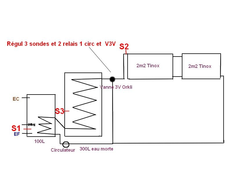

Bonjour Ventura,Yves et J2C et les autres...Après avoir étudié vos commentaires et propositions. Quoi qu'il en soit les ballons ne peuvent pas se passer de V3V. Puisque
le ballon 100l va se décharger beaucoup plus vite (On tire de l'ECS à cet endroit et je veux limiter les tuyaux).
On est obligé d'échanger les calories des 2 avec une V3V en l'absence de soleil.
Et schéma 17 proposé par régul SOREl MTDC a un problème car circulateur ne propose pas un mélange entre ballon et peut etre V3V doit etre placée sur chaud
Je propose celui-ci plus bas. Quand pas de soleil et que le ballon 100l se décharge : si S1 < S3 alors circulateur est ON et fermeture V3V pour shunter panneaux.
Reste à trouver une régul tres simple pour moi :) L'UVR67 est simple?
Merci pour ceux qui suivent :-D
Posté : ven. févr. 09, 2024 9:36 am
par monteric
Aie aie aie ... Quand un systeme n'est pas conçu dès le départ, c'est par la suite bien plus compliqué et la on est sur de la bidouille ;-)
Bon alors, ca ne marchera pas ton histoire car évidemment le ballon alimenté en premier va normalement etre forcément plus chaud que le deuxième de 100L, donc tu vas fermer la vanne alors que tu vas etre en production solaire.
En fait si on veut "bidouiller", il faudrait mettre le 100L en premier et refaire circuler quand le 100L devient moins chaud que le 300L mais en s'assurant que le solaire est bien terminé ! (la on est dans des programmes de régulation spécifique)
Et encore ca ne va pas etre terrible : Comme tu vas "prendre" dans le 300L de haut en bas et en plus "normalement" sur un échangeur solaire en bas (classique dans un ballon de 300L) et bien tu ne vas pas ramener grand chose vers le 100L.
Franchement il faudrait en savoir plus sur tes besoins mais peut etre vaut il encore mieux virer définitivement le 100L et le remplacer tout simplement par un 300L en ajoutant ton panneau.
Ca sera a mon avis plus efficace, moins compliqué d'installation et sans changement de régulation.
Des fois on s'embete beaucoup et le plus simple est souvent bien plus performant.
Sinon, Yves35, je n'ai pas du tout compris tes explications concernant la position d'une vanne 3V sur le chaud au lieu du froid, je ne comprends pas du tout ce que ca change ?
Posté : ven. févr. 09, 2024 22:34 pm
par pierrotb
"Bon alors, ca ne marchera pas ton histoire car évidemment le ballon alimenté en premier va normalement etre forcément plus chaud que le deuxième de 100L, donc tu vas fermer la vanne alors que tu vas etre en production solaire"
Non puisque si S1<S3 la V3V se ferme et il y a uniformisation des températures des 2 ballons, ce qui m'intéresse.

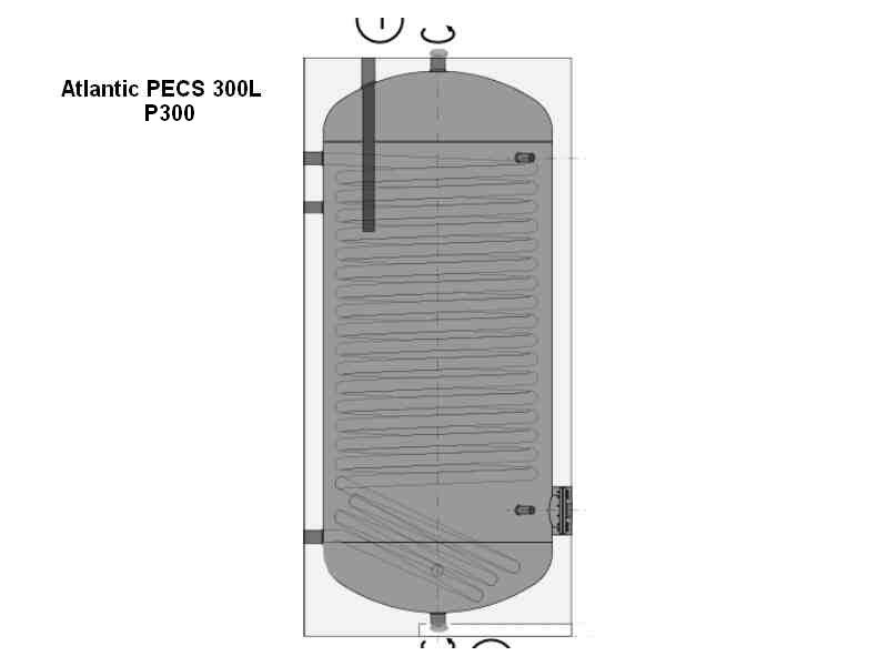

Cela dit je suis d'accord que l'objectif ici est de faire du low coast et d'ajouter à l'existant. Le mieux idéalement serait de mettre un ballon + grand. J'ai l'opportunité d'avoir un ballon 300L ECS simple échangeur d'occasion bonne qualité et pas cher (250€). Et pour avoir de l’autonomie un 400L en neuf c'est tres cher (2500 à 3300€). Voici pourquoi je souhaitais coupler 2 ballons 100+300.
