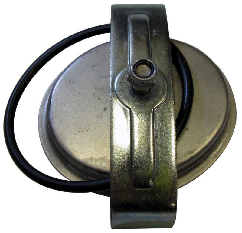

par domwood
ça dépend aussi de la pression.
voici ce à quoi je pensais, sachant que c'est parfois un joint torique. si la pression pousse, faut que les formes contraignent ce joint à la bonne place.
pour une modif soudée, ça dépend beaucoup des épaisseurs, des procédés utilisés et de l'expérience que l'on a. ;-)

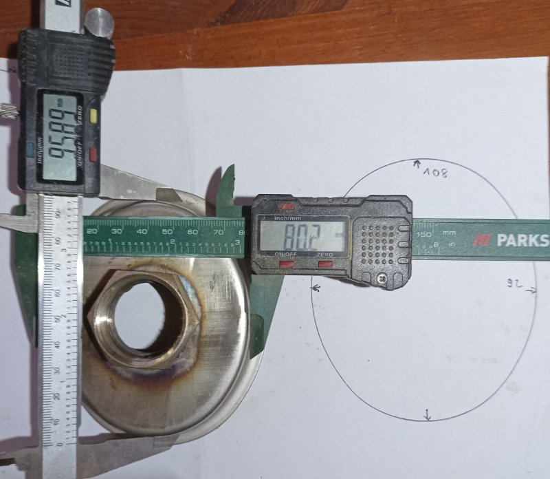

par domwood
je crois pas que t'aies précisé ton usage. (pression, température...)
pâte à joint y'a toutes sortes. faut aussi se poser la question d'une dépose ultérieure possible, si besoin ?
j'ai ressorti une trappe que j'avais commencée à modifier pour y mettre une résistance blindée TBT. voilà les mesures. c'est assez courant en ferraille, tas d'inox. je suppose qu'ils proviennent de démontage de chaudières. (viser les 60 à 80 litres de mémoire).
edit : et donc, ton trou sera facile à agrandir un poil en largeur mais ça risque d'être juste sur l'autre axe pour le joint.

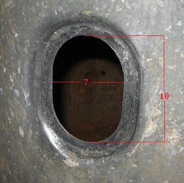

Posté : dim. mai 11, 2025 9:07 am
par LR83
Non, pas possible d'agrandir en largeur le trou. Il est "enfoncé" par rapport à la surface de la cuve :
Ton modèle se rapproche de ce que j'ai mais trop court en hauteur pour le joint.

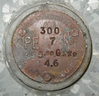

par LR83
Oui, c'est marrant, y a une sorte de médaillon sur la cuve :
"Pompe Deloule Lyon"
Bon cette société existe encore (quoique, quand on voit la gueule de leur site !) mais ne font plus que des pompes. Probablement que déjà à l'époque ils ne faisaient que mettre leur logo sur les cuves. Ce n'est pas de leur coté que je vais pouvoir trouver quelque chose.

par YELLOW WHEELY BIN
LR83 a écrit :
dim. mai 11, 2025 14:26 pm
L'intérieur est assez rouillé mais pas perforant, ça devrait tenir :lol:
Tout en admirant ton phlegme :roll: je me renseignerais éventuellement sur la signification de ''PE'' --
pression d'épreuve ou pression d'éclatement...
