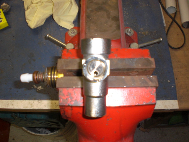

Je n arrive pas a ouvrir le lien , s il s agit d un mitigeur d esc , l entrée cote chaud est fortement reduit afin d eviter tout risque de brulures le temp que l element thermostatique se dilate
Pour une autre application , tu peux tres bien agrandir le trous et ainsi reduire les pertes de charge , avec un limiteur en 1/2 , j ai reussi a aleser a 14mm de diametre

Ce type de mitigeur se contente d ouvrir le coté froid pour obtenir la consigne , donc pendant un cour instant tu auras tout le fluide qui passe de chaud a mitigé , rien de bien grave pour du chauffage
Cependant je te met en garde , les pertes de charges des differents circuits sont a prendre en compte , le fluide passe toujours au plus facile , si le coté froid presente trop de pertes , le mitigeur ne pourra pas arriver a consigne , en aucun cas le mitigeur ne peut se substituer a une vanne trois voies de melange , son action ne peut reguler le debit des differentes branches

Les plus évolués agissent des 2 côtés et travaillent à débit constant.
Plus le chaud s'ouvre, plus le froid se ferme et vice versa.
Dans ce cas, le débit dans la boucle de chauffage reste constant.
Cordialement,
Thierry Streiff
