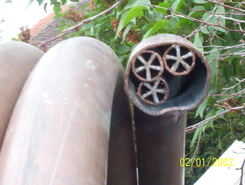

voilà ce que j'ai trouvé chez le férrailleur,un serpentin,diam 32 avec un tuyaux,à l'interieur diam 16. d'ou la réflextion et ma question!
j'ai déjà fait mon serpentin ecs,pour ma cuve rectangulaire(186x0.82x105).
je "prépare " le serpentin pour le chauffage (p c)x2rch +étage. enfin,je ne sait pas comment faire en faite!
et un appoint chaudiére.
en appoint chaudiere,le serpentin double pourrai -til servir à une production d'ecs instantanée,bien sur ds les jour de pénurie?et en même temps accumuleé les calories ?
qu'en pensez vous?

ton serpentin ressemble au condenseur de pompe qui sert d'échangeur fréon-eau ou le fréon passe dans le tube interne.
cela peut faire un échangeur, reste à voir les différentes températures et la longueur de l'échangeur.

8 m ça fait déjà 0,4 M2 de surface d'échange.
Pourquoi mettre le serpentin à l'intérieur de la cuve? On le met à l'intérieur de la cuve pour avoir une surface d'échange, que l'on ne recherche pas ici, on l'a déjà
En ajoutant un T en haut et en bas, avec des diametres différents, on peut alimenter le tube central avec le flux solaire, et dans l'écart entre les 2 l'eau du réservoir.
Cela a été réalisé (encore sur homepower.com), mais le gars n'avait que du tube droit et a été obligé d'ajouter un circulateur sur le primaire. alors qu'ici, on peut imaginer de mettre le serpentin en dessous de la cuve, et laisser le thermo siphon travailler.
Avis: Est une piece rare?

C'est exate il y à déjà échange, c'est le but recherché !
c'est peut être un non sens de ma part,
je pensais un à double échange, le fluide de la chaudiére circulant ds le tuyaux centrale transmet des calories(une partie) à l'eau morte de la cuve,
et l'autre à l'eau froide du tuyaux centrale pour l'ecs!l'ors de l'appoint.
les spires du serpentins sont collées les unes aux autres (7au lieu de 5) .en pleine réflexion ! je pense que je ne vais pas l'installer...
le serpentin est chez le férrailleur 5€ /kg il fait 12kg...
