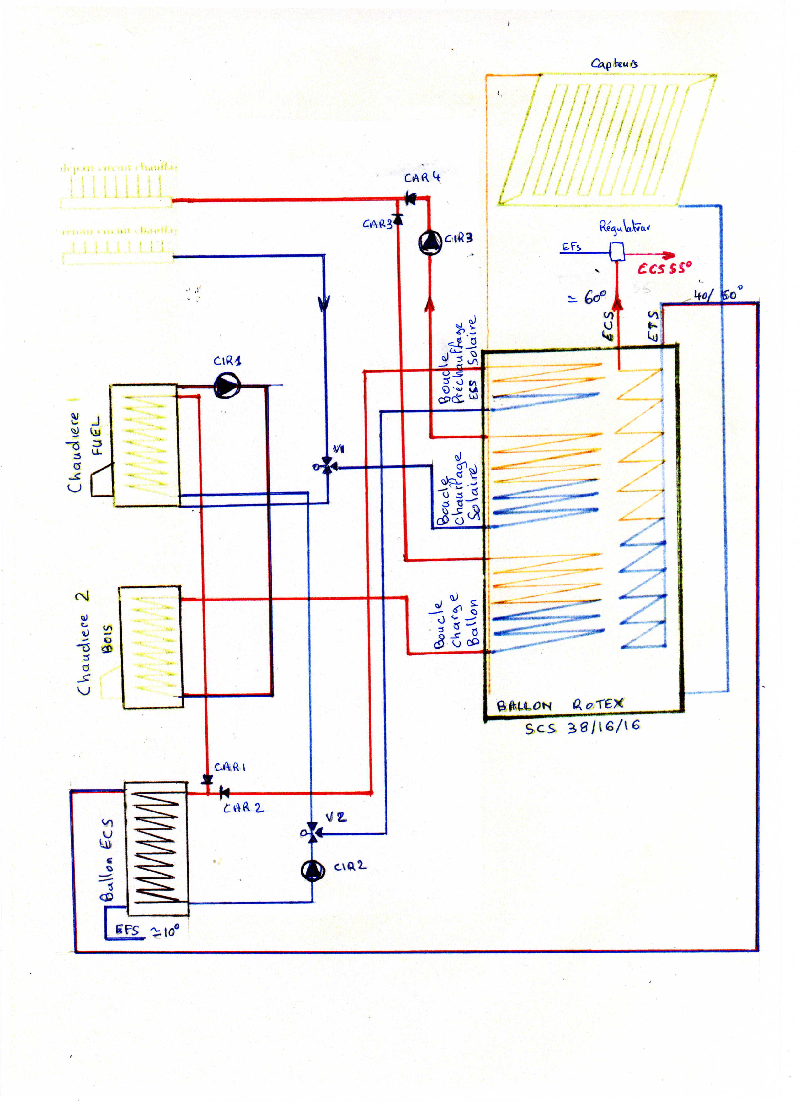

Install Patoche
- patoche
- Messages : 1292
- File0019.jpg (494.93 Kio) Vu 1044 fois
- DIFFERENTS MODES DE CHAUFFAGE.doc
- les chaudieres sont en s?ries du fait que la pr?cedente fuel avait le ballon ECS incorpor? et qhe c'etait le plus simple poor rechauffer l' ecs en hiver
- (22 Kio) Téléchargé 155 fois
