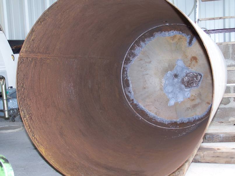

tracé au compas
perçage pratiquement tangent
quelques coups de marteaux ou de lime pour agrandir...
la découpe au poste à souder à fond petite baguette,c'est pour les gars qui ne peuvent plus limer...........handicap de l'épaule.....
oui l'épaisseur est de 4 voire 5mm si ce n'est pas trop rouillé...
bon courage
greg
ps au bout du serpentin on voit en noir un morceau de tuyaux en acier
ça s'appelle des 'bobines' c'est fileté des 2 cotés.....dans ton cas tu en coupe une en 2 ça doit suffire pour la souder sur ta cuve.
mais vaut mieux une finition à la lime en passant juste .....tu auras moins de pb pour la soudure.....l'épaule ......et le bras c'est un clin d'oeil à patoche....
il comprendras
