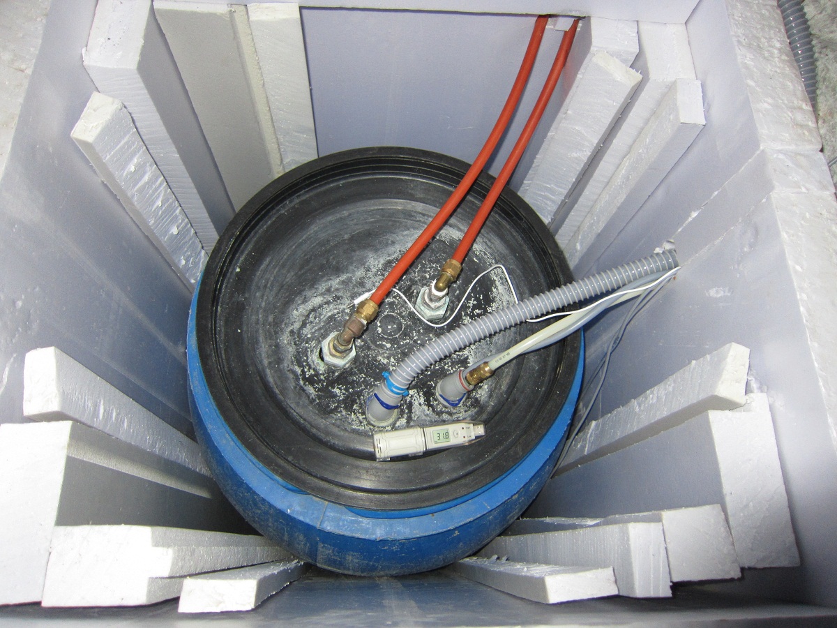

Bonjour Alain 87, bonjour à tous,
J'ai personnellement utilisé un tonneau de récupération.
Après plusieurs tests, 100 d'isolant polystyrène extrudé est un bon début (5 à 6°C de perte en 24 heures avec stock à 50°C).
Pour éviter les raccords à travers la cuve, j'y ai mis une pompe immergée.
Pompe de type sans charbon à induction pour la durée de vie.
Donc mes entrées sorties se passent par le dessus du tonneau, et eau à la pression atmosphérique en drain back.
Mes sondes sont simplement posées entre l'isolant et la cuve (moins de problème d'étanchéité pour les sondes faites maison).
C'est du temps à prendre, mais l'ensemble est inférieur à 300€ avec un échangeur instantané en cuivre, pompe, régulation, isolation et tonneau compris.
En fonction depuis 5 mois seulement...
Et si on m'avait dit que c'était impossible, j'aurais essayé.
