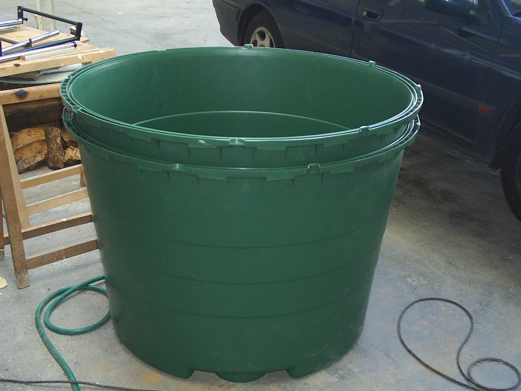

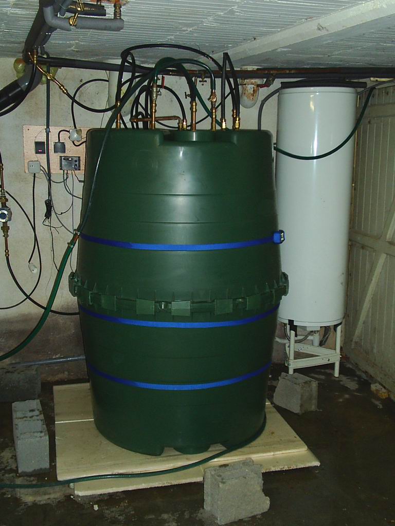

comme promis, voici quelques photos de ma cuve à eau morte. c'est une cuve pour eau de pluie Top-Tank en deux parties de 1300 litres de chez Graff.
elle est à la pression athmosphérique, et les circuits solaires et chauffage sont en syphon accéléré (amorcé sous pression, puis ne fonctionnant qu'avec l'accéléréteur de chauffage central. ça s'ammorce tout seul en grande vitesse).
elle est isolée avec 20 cm de laine de verre autour, et 30 cm de laine de rouche en vrac au dessus.
à+

- les deux coquilles de la r?serve. pretique pour passer dans les portes !!!
- arriv?e.JPG (86.96 Kio) Vu 3634 fois
- ensemble.JPG (107.09 Kio) Vu 3633 fois

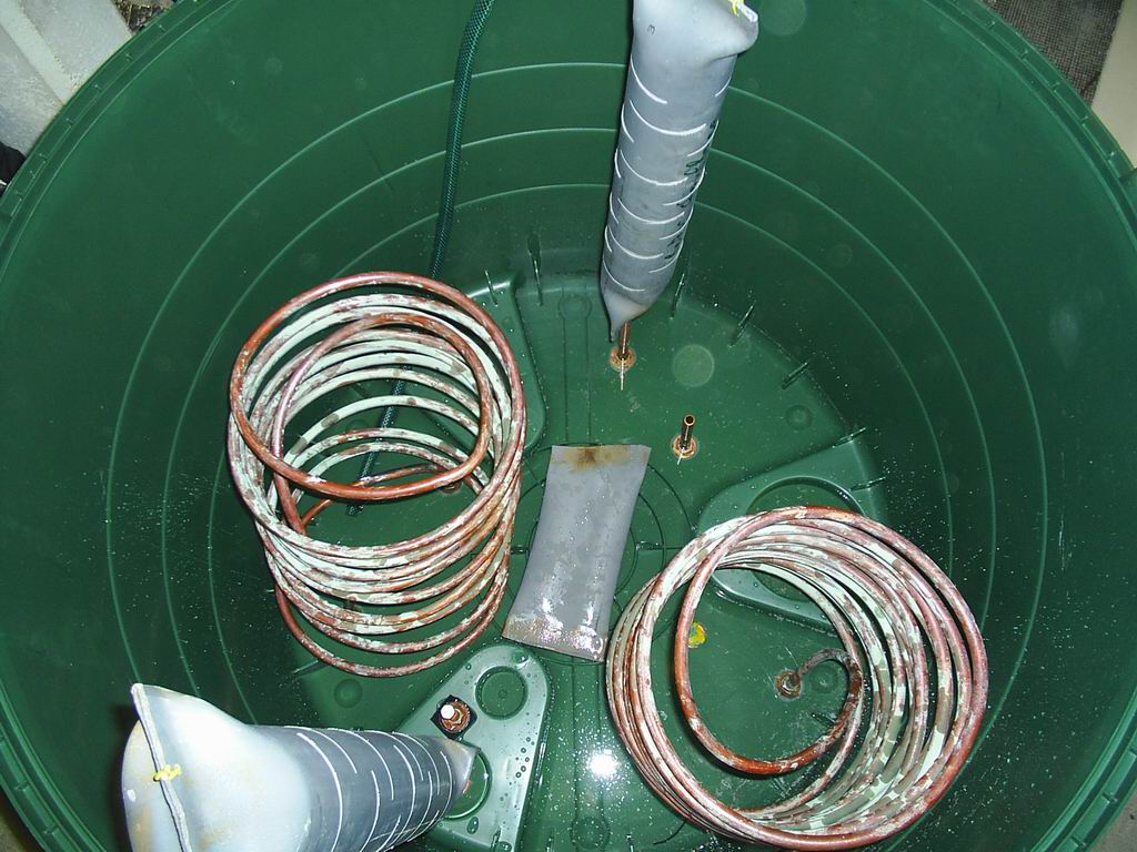

dedans, on voit (à l'envers biensûr), deux serpentins. un pour le préchauffage de l'ECS, l'autre est en attente (soit en //, soit pour l'eau de pluie pour le lave linge, mais bon, je verrai ...) au centre, il y a l'aspiration pour le chauffage par un tube aplati. les retours solaire et chauffages sont fait par les gros tubes pvc à fente pour la stratification. le tube cuivre ouvert est celui du plongeur de vidange, et (caché), le même pour l'aspiration solaire au fond avec un tule multi-trous.

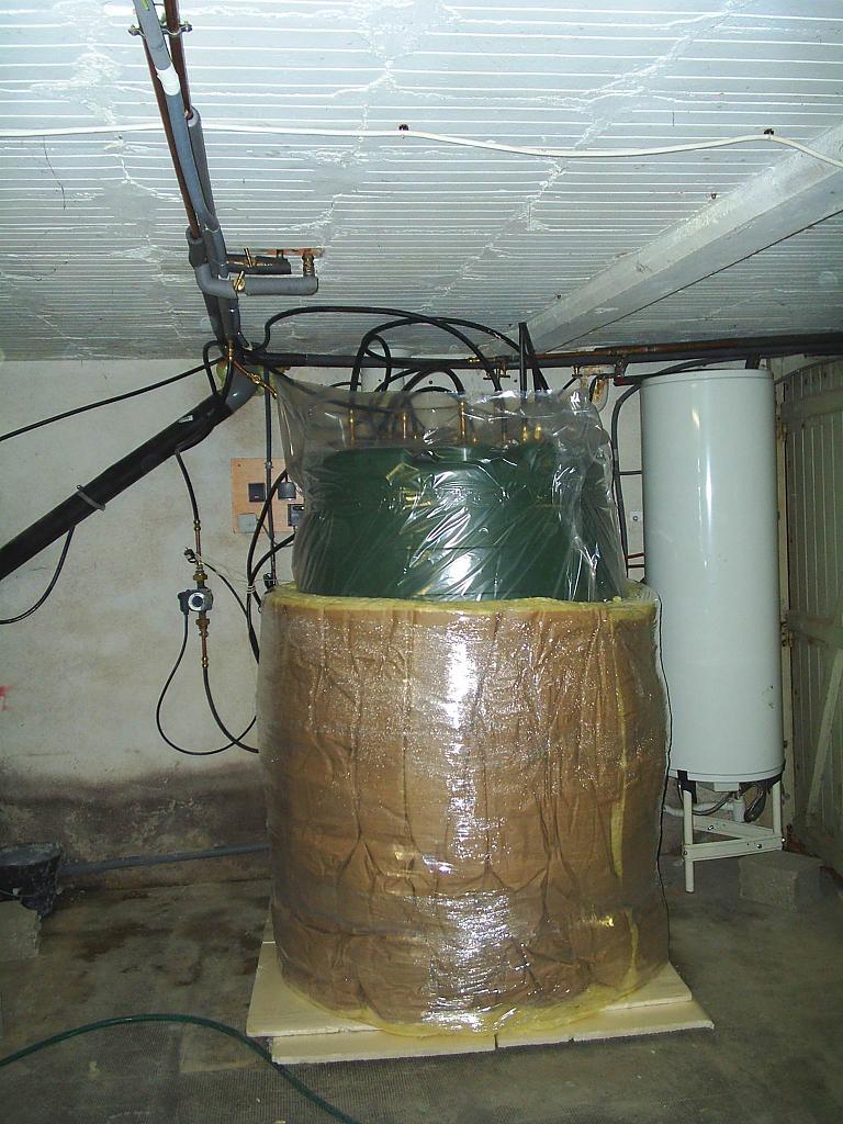

isolation.
un film de protection pour la laine de verre en cas de fuite. te tout est embalé avec du film étirable. le haut est rempli jusqu'au plafont de la cave avec de la laine de roche en vrac.

- - isolation de la r?serve 3.JPG (143.16 Kio) Vu 3608 fois
- - isolation de la r?serve 2.JPG (143.06 Kio) Vu 3612 fois
- - coquille du haut retourn?e.JPG (144.25 Kio) Vu 3611 fois
