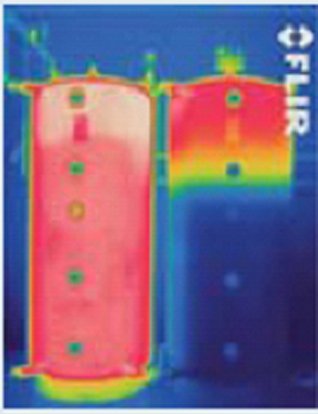

Ta cuve présente une trés grande surface au sol !
Les pertes et échanges ne se font pas que par le haut de la cuve mais aussi par rayonnement en dessous !
C'est comme le coup de la baignoire de ma soeur qui avait été scellée au sol dans du mortier ! L'eau se refoidissait très rapidement.
J'ai une cuve de 500 l cylindrique de marque Bavaroise. Le fabricant préconisait de l'isoler du sol par un socle en bois.
j'ai fait cela mais en plus j'ai mis un disque de 40 mm de polystyrène dur sous le socle de la cuve.
L'image ci-dessous montre le rayonnement de 2 cuves en série sans isolant.
On voit bien la stratification de la chaleur, mais la cuve de gauche rayonne par le bas (couleur jaune/vert en bas).
