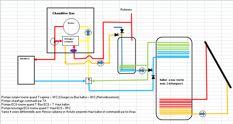

J'essaye de réfléchir à l'installation type du SSC chez moi en achetant du matos d'occasion...pour moins de 3000€.
Maison Rénovée Norme BBC donc 6200kWh/an pour le chauffage et 2800kWh/an pour l'ECS produits par une chaudière à condensation
Radiateurs.
Le matos pour le solaire est :
capteurs tubes 13m² KMAX de ****
groupe transfert
ballon tampon 1000L 2 serpentins haut et bas (dommage qu'il ne soit pas combiné)
V3V+circulateur pour chauffage
Régulateur solaire
régulateur chauffage
divers accessoires (thermo sonde etc...)
je dois achater un petit ballon ECS (150 ou 200L) en complément.
Mais alors avec ce matériel je cherche la meilleure solution de branchement sachant que :
- J'ai une chaudière gaz condensation avec production ECS instantané par échangeur à plaque integré dedans
- Ballon tampon à eau morte donc l'eau peut être à 30 ou à 80°C ...
- Priorité absolue à l'eau chauffée par le solaire.
Je vous joins un schéma pensé par moi et me dire ce que vous en pensez. Merci.
projet SSC éventuel...

si la priorité est à donner à l'ECS, il faut raccorder le serpentin du ballon ECS aux panneaux. Une EV pilotée par la régul fera le choix entre ballon chauffage ou ballon ECS selon la priorité programmée.
Le serpentin haut du ballon chauffage n'est pas utile, à moins d'avoir un retour radiateur à haute température, ce qui ne devrait pas être le cas en BBC avec une chaudière à condensation.
Des exemples de schéma doivent être disponibles dans la rubrique 'en pratique' du site Apper.
Bon courage.
Bon courage.

tout est expliqué la: http://www.apper-solaire.org/Pages/Fich ... /index.pdf
bonne lecture.
