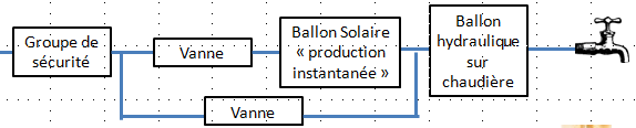

Les schémas ci-joint sont il corrects ? Cela permettrait de ne pas avoir de vase d'expansion sanitaire, et un seul groupe de sécurité ?
le schéma ci dessous permet aussi d'isolé le ballon solaire et retrouver la config de départ
- préchauffage avec un ballon solaire en production d'ECS instantanée
- schéma.png (8.63 Kio) Vu 10138 fois

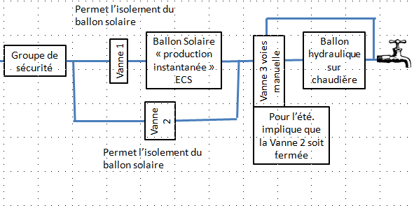

Ou bien un peu plus compliqué mais permet d'être en direct l'été
- en direct avec un ballon solaire en production d'ECS instantanée
- schéma2.png (15.77 Kio) Vu 10138 fois

Tes deux schémas présente le risque d avoir le groupe de sécurité isolé des ballons ce n est pas bon
Le groupe de sécurité ne dois pas être isolable du ballon.
Le ballon sanitaire permet une importante économie d eau potable
Il n y a pas d intérêt d isoler le ballon solaire , il préchauffe le ballon fioul au pire il est a la température ambiante de la pièce donc plus chaud que le réseau
faudrait plutôt
Hiver
(groupe secu) (ballon solaire) (soupape 3bar ou groupe sécurité) (ballon fioul) utilisation avec thermostatique général
Ete
(groupe secu) (ballon solaire) utilisation avec thermostatique général
et la branche (soupape 3bar ou groupe sécurité) (ballon fioul) est isolé
si pour une raison quelconque le ballon fioul démarre la soupape joue le rôle de sécurité
Faut pas chipoter pour 20 euros de soupape la sécurité n a pas de prix

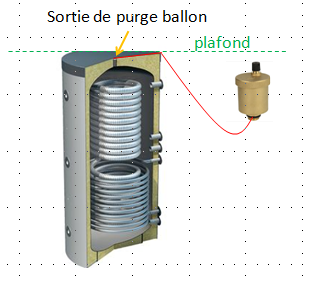

J'ai une contrainte pour installer un ballon, sa hauteur correspond pile à la hauteur sous plafond (je peux écraser un peu l'isolant pour passer.
Voilà ce que ça donne :
- sous plafond - la purge possible ?
- schéma3-sous-plafond.png (58.9 Kio) Vu 10123 fois
Est ce que la purge peut fonctionner ou est ce une bêtise ?
qu'est ce qu'un thermostatique général dont parle Ottiti ? (peut être un lien pour montrer ce dont il s'agit ?)
merci pour ces 2 demandes

Pour le purgeur il en existe avec la sortie de purge laterale au lieu du dessus

Ottiti, merci pour le lien, effectivement je prévois un thermostatique en sorti du ballon solaire. le purgeur avec sortie latérale oui c'est bien peut on y brancher un tuyau de canalisation ? cette contrainte de hauteur est un vrai cauchemar

Pour le purgeur tu peux éventuellement mettre un purgeur de radiateur à la place d'un purgeur automatique cela fait 2 cm à peine
tu mets simplement un chiffon autour quant tu purges. Je l ai fait chez moi cela fonctionne, je le vérifie tous les ans et je n ai pas d air

le ballon étant semi sphérique dans sa partie supérieure, , je pensais (peut être à tord) que la pression d'eau chassait l'air dans un flexible. La purge auto se trouvant plus basse que la sortie de purge du ballon mais verticale pouvait jouer son rôle
voir schéma plus haut (schéma3-sous-plafond.png). C'est peut être un principe de physique qui m'échappe. En tout cas, mon beauf ne partage pas du tout cette hypothèse

Bonjour Thie12,
Pour moi la purge est possible, tu ne met pas de purgeur auto mais un flexible de petit diamètre avec une vanne à l'extrémité.
Après purge, tu mets un bouchon sur la vanne par précaution.
Les dimensions doivent être avec isolant, et la jaquette démontable pour le passage du ballon
Cdt
